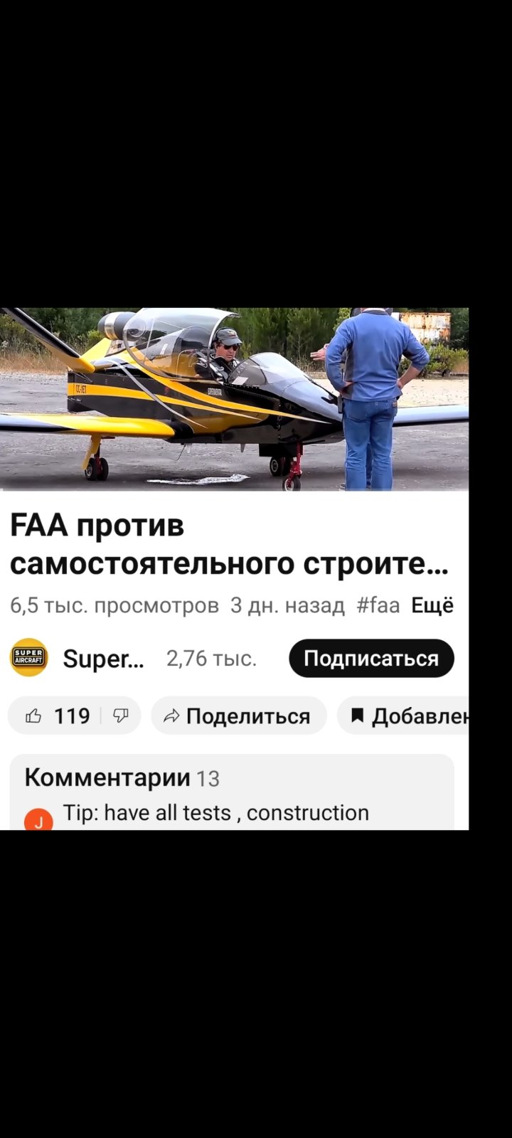

В штатах последние годы появилось множество законодательных актов, направленных на поддержку мелкой авиации и упрощению регулирования в этой области. Последний, довольно масштабный пакет носит название MOSAIC.
Не знаю, не был там. За что купил за то и продаю. Передача на английском, можно послушать на украинском. Это в ютюб передача.
