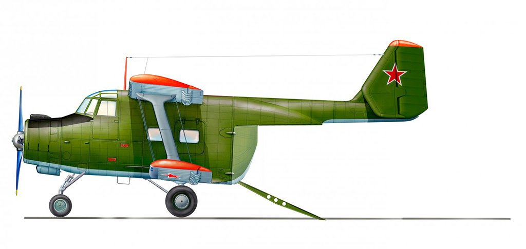

Был в своё время такой самолётик с М-11 в 140 лошадок - САМ-25, полезная нагрузка была 440 кг. На 200 силах грех иметь меньше 650 кг. Оставив на пилота и топливо 250 кг (допустим) - на центнера 4 можно рассчитывать...

Из открытых источников по САМ-25
Вес пустого: 846 кг
Максимальный взлётный: 1280
То есть те упомянутые Вами 440 кг, это вместе с пилотом и топливом - то есть смело можно отнять 180 кг.
А ещё, когда кто-то начинает восхваляться САМ-25, забывают упоминать его скороподъёмность с максимальным взлётным весом, которая у этого самого САМ-25 была около 1 м/с и что категорически не соответствует современным нормам. А чтобы скороподъёмность соответствовала нормам и разбег не был в десяток вёрст, нагрузку на мощность надо снижать до приемлемых 5-6 кг на лошадь.
