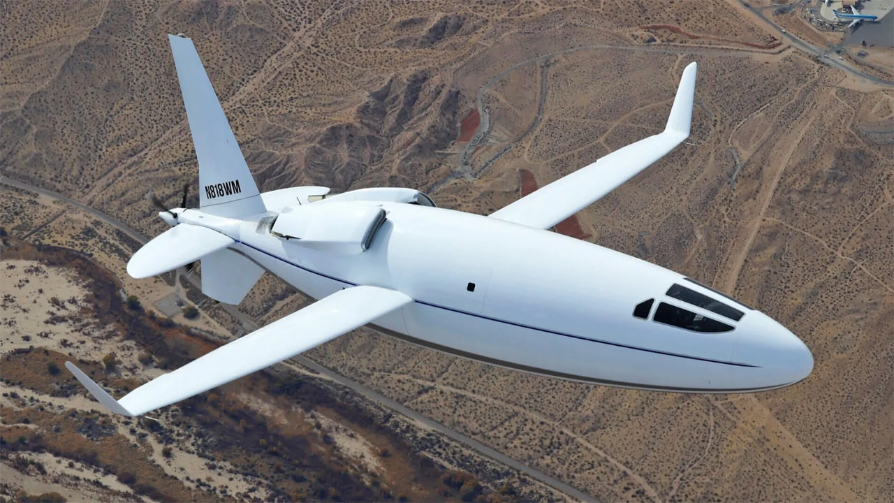

Иностранное это не про устойчивость поставок. Увы, глобальная кооперация наверно скоро закончится. Потребуется если не натуральное хозяйство (всё своё), то хотя-бы континентальная кооперация. Это конечно. если не весь мир в труху будет. Сколько поршневиков можно построить за цену одного турбовального мотора? Стоит ли все непрофильные неудобья типа лёгкая АОН заполнять турбовальными моторами? Мы конечно, так сохраняем компетенции, но в сфере поршневиков мы их теряем (потеряли). Врядли в АОН в обозримой перспективе скорости поднимутся до околозвуковых. Да и та же рекордная Celera летает как ни странно, на поршневике (да ещё и на дизельном 🙂 ).

При сравнении СУ нужно смотреть не на мощность мотора, а на пропульствную тягу силовой установки.
В этом параметре присутствуют ещё КПД винта и дополнительное сопротивление фюзеляжа.
По этому параметру у Селеры 500 всё очень плохо.
КПД винта, работающего в возмущенном потоке очень низкий, а сопротивление воздухозаборников радиатора - очень большое.
Это - не наш путь.

Потому и летает так бысто на такой мощности. У кораблей, конечно, следовало ставить три винта.Тянущих.

Потому и летает так быстро на такой мощности. У кораблей, конечно, следовало ставить три винта.Тянущих.
Может, перестановкой коек в борделе не обойтись?
Тем не менее, с наступившим - и всех благ!
Просто для начала хотелось бы уточнить с какой длины ИВПП эта Селера взлетает? 😂 😂 😂
