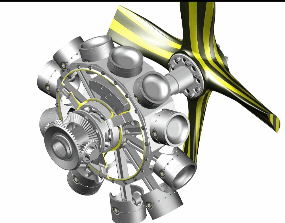

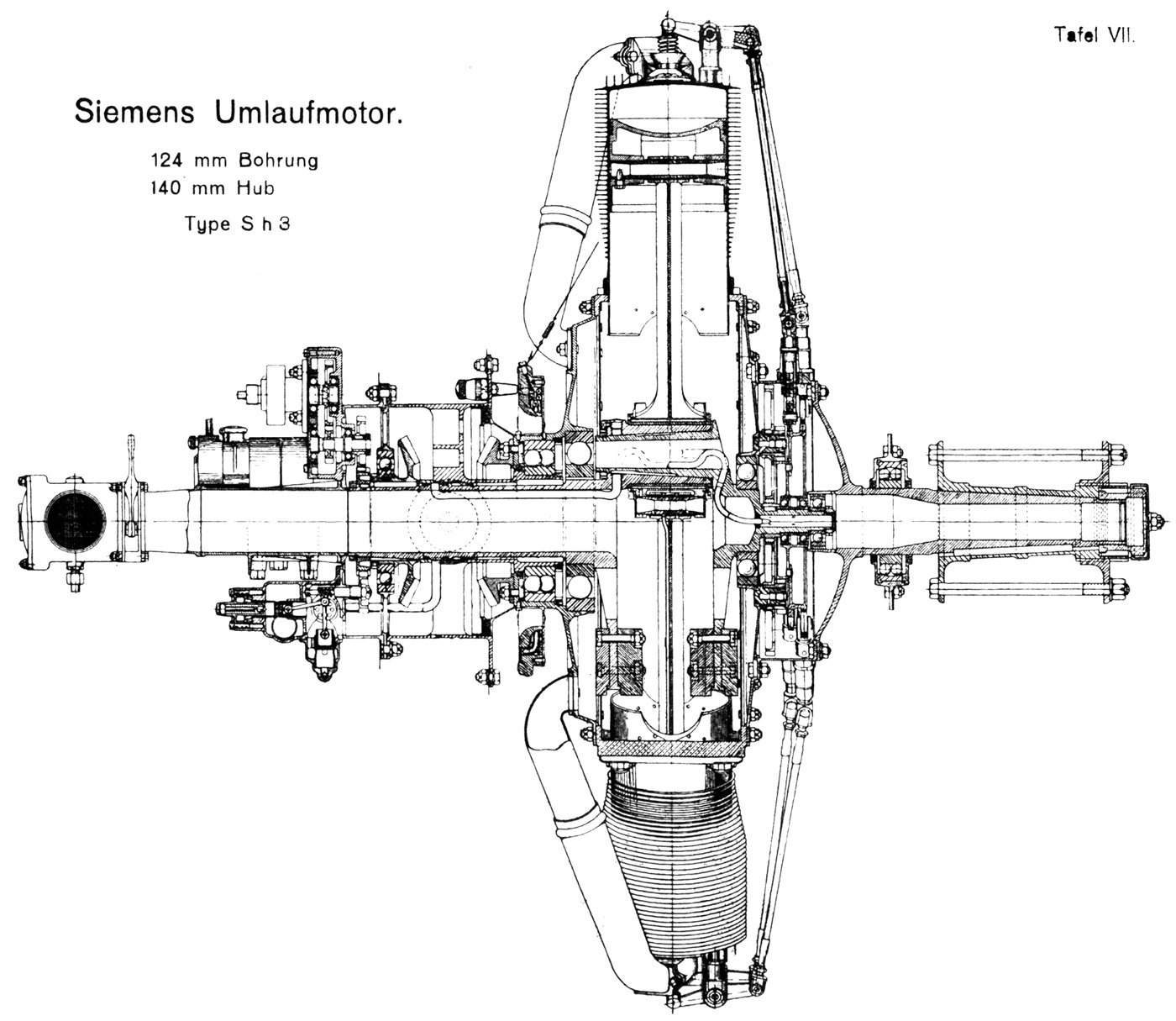

Ну очень интересное мнение 😂 😂
И как и куда на ротативном двигателе 1-й Мировой встраивался редуктор, не покажете?
Смайликов маловато. Надо громче смеяться.
Показываю! В задней части двигателя - набор конических шестерней.
В биротативном двигателе редуктор выполнял несколько иную задачу...
...не как редуктор, уменьшающий обороты вала воздушного винта.
Выполнялась задача именно как редуктора.
Цилиндры с поршнями относительно коленвала вращались со скоростью 1800 об/мин.
Пропеллер вращался 900 об/мин.
P.S.Кстати, размерность поршневой 124/140 мм, почти как у Ритма 123/138 мм 🙂

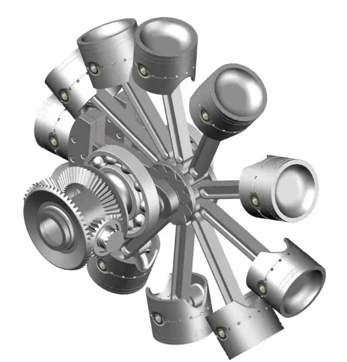

Посмотреть вложение 590751Посмотреть вложение 590752Посмотреть вложение 590753
Ставили всегда. С начала их появления.

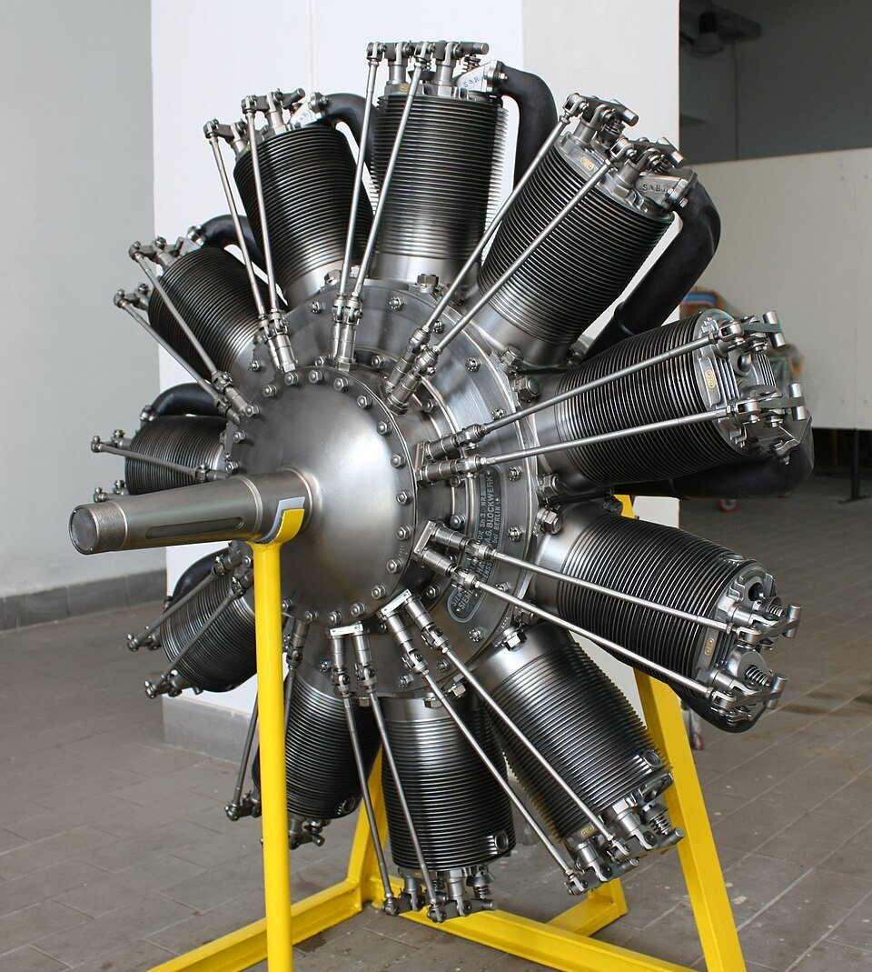

авиационный двигатель SH-III Siemens,
11-цилиндровый биротативный двигатель воздушного охлаждения.
характеристики модели:
  • год выпуска — 1918;
  • мощность — 118 кВт / 160 л. с.;
  • сухой вес — 198 кг;
  • скорость вращения — 1600 об/мин (противовращение пропеллера и цилиндров со скоростью 800 об/мин относительно коленчатого вала, вращающегося также со скоростью 800 об/мин);
  • диаметр цилиндра / ход поршня — 124 / 140 мм;
  • объём двигателя — 18,6 л;
  • удельный вес по мощности — 1,24 кг/л. с.;
  • удельный расход топлива — 270 г/л. с.*ч;
  • удельный расход масла — 70 г/л. с.*ч.
Двигатель разработан компанией Siemens & Halske AG (Вена, Австрия).
В биротативном двигателе редуктор выполнял несколько иную задачу, чем традиционные редуктора. Он там служил как механизм связи для обеспечения рабочего цикла двигателя, а не как редуктор, уменьшающий обороты вала воздушного винта.
Не совсем так. Хотя что подразумевается под словами обеспечивал рабочий цикл? На задней стороне СУ были две большие и две малые шестерни которые заставляли вращатся в разные направления цилиндры с картером 900 оборотов в минуту и винтом в 900 оборотов в минуту.,что стабильно уравновешивало огромный крутящий момент 11цилиндрового ротативного двигателя мощностью более 160..240лс,что было запредельно для обычных ротативных моторов. Что в сумме давало 1800оборотов для винта. Не могу вставить видос. Попробую картинку скинуть

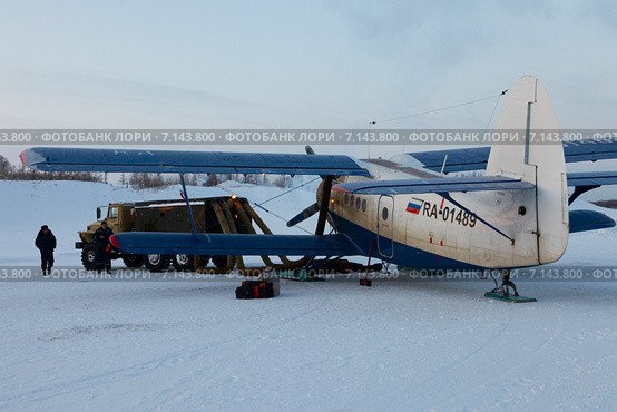

...Мне кажется, подготовка к запуску звёздообразного двигателя воздушного охлаждения при очень низких температурах, сложнее чем двигателя имеющего жидкостное охлаждение.
Так же, обогрев салона проще у "жидкостника".
...Из ваших слов сразу понятно, что вы реально никогда не занимались подготовкой авиационного поршневого двигателя к полётам при минусовых температурах наружного воздуха. И сравниваете их с автомобильными моторами. Просто поинтересуйтесь как на том же АН-2 в морозы готовят двигатели АШ-62ИР к запуску...
Даже рядом не стоял 🙂 Потому и начал своё сообщение с фразы "Мне кажется..."
Но читал "весёлые" эпопеии зимнего запуска и смотрел картинки.
Предположу малую вероятность, что на заполярных заброшенных взлётках, где траву выкосить уже проблема, найдутся аэродромные обогреватели.
"Воздушник" надо греть до +30°С вместе с подкапотным пространством.
При -45°С "жидкостник" прогреть легче. Опять же, мне так кажется.
P S.Некоторые дальнобойщики стационарно ставят прямо за кабиной обычную лёгкую дровяную печь. Через неё электронасосом циркулирует антифриз. Простой и лёгкий запуск в любой мороз.

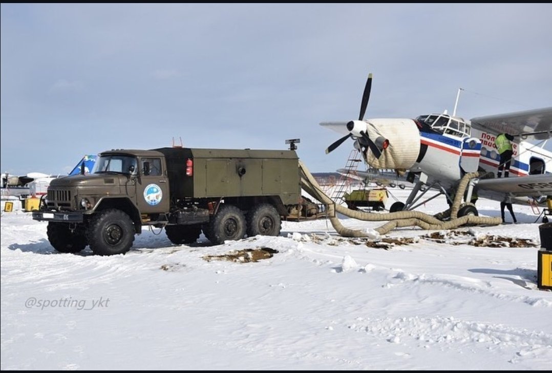

Нет никаких "весёлых эпопей зимнего запуска поршневого двигателя". Просто нужен грамотный авиатехник.
На том-же АН-2 грамотно надетый ЗИМНИЙ чехол + самая обычная МП-85 вместе с паяльной лампой = гарантированный запуск.

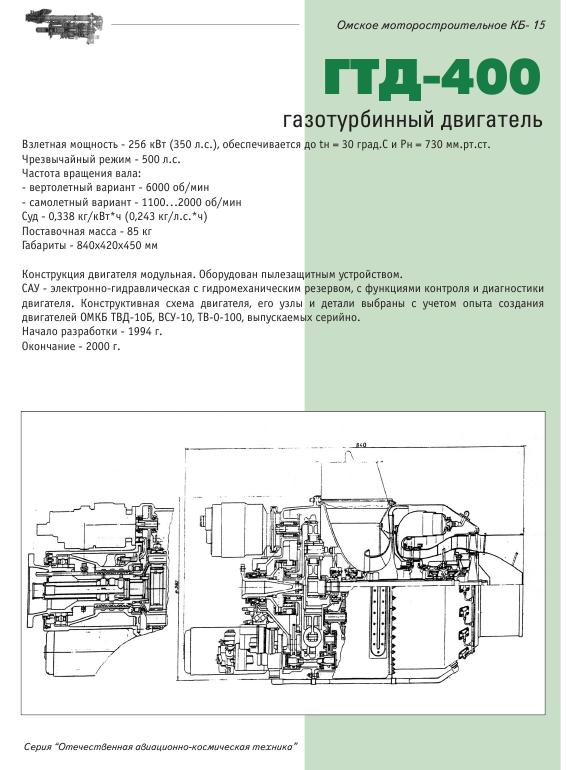

И я вот не могу понять, почему маломощные ГТД должны стоить намного дороже? (см. схему ). Может дело в рыночном спросе?
Вы просто задайте этот вопрос двигателестроителям. Они вам более конкретно ответят в чём разница - материалы используются другие (более дорогостоящие), технологии производства турбин и компрессоров (более дорогое) и т.д. и т.п.
ДВС воздушного охлаждения греют не для того, чтобы прогреть подкапотное пространство. А для того, чтобы прогреть масло и обеспечить необходимые зазоры для более свободного вращения вала двигателя с поршневой группой.
Ну а по поводу современного поршневого псевдоавиационного ДВС с жидкостным охлаждением поищите информацию о двигателей "Ореанда" из Канады, которые создавали как более дешёвый противовес ТВД на двухмоторных самолётах фирмы "Бичкрафт" с дорогим ТВД. Рынок для ремоторизации б/у самолётов "Бичкрафт" виделся ну очень перспективным. Но "что-то" там так и не срослось и в большую серию он так и не пошёл.
