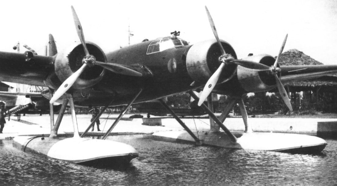

Ещё.
"Ставить на поплавки" двухмоторный самолёт - смысла нет.
Вот Дёмин "поставил" L - 410, и что?
И ничего.
Он и без поплавков на одном моторе не летел, а с поплавками и подавно.
А вот, трехмоторник на поплавках - другое дело!
