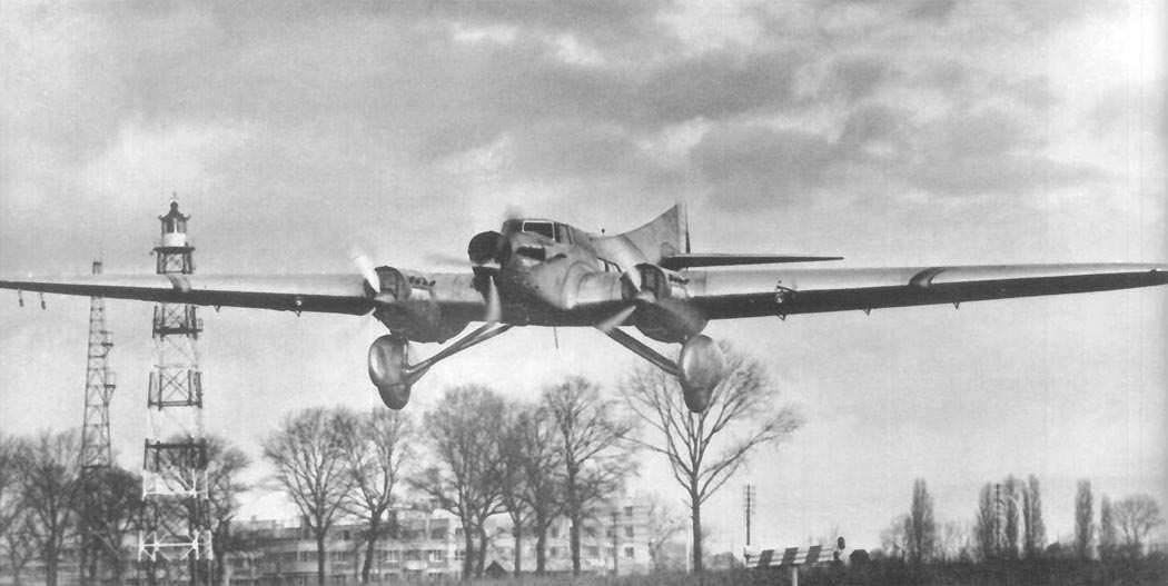

Вот к чему это? Что тут гениального? Самолет построенный в одном-единственном экземпляре, который мечтал быть бомбардировщиком и не смог стать рентабельным на гражданке? Это в теме про самолет эконом-класса для северных широт?
И что тут должны увидеть? Три мотора? Зачем? Пролететь максимум 6800 км из Сенегала в Бразилию?

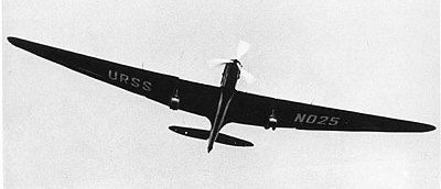

А чем Вам АНТ-25 с максимальной дальностью более 10 000 км. не угодил? Примерно в это же время он пролетел через Северный Полюс сами знаете куда,
а самое интересное, что для этого ему хватило одного единственного двигателя.
Через Северный, Карл....
