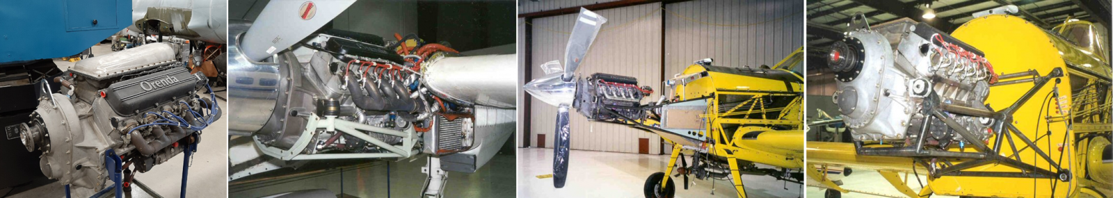

Докладываю.
На Ритме применяется масло Куппер от Мамыкина. Посмотрите, что это такое.
Запуск - электрический.
Стартер - переделаный тракторный от дизеля Д 144.
Новый более мощный редуктор.
Аккумулятора хватает на 10+ запусков без подзарядки.
Перед запуском проводится "тренировка свечей зажигания". 3 секунды непрерывных разрядов.
После этого свечи готовы к работе.
Масло из цилиндров сливать не нужно.
Оно само сливается через автоматические клапана.
Для замены свечей капоты снимать не нужно.
Свечи выкручиваются через легкосьемрые лючки.
Масляный фильтр промывать не нужно.
Его грязеемкости хватает на 500 часов работы.
В системе стоит злектромаслонасос.
Который обеспечивает давление масла 3кг/см2 в течение всего процесса запуска.
Состояние фильтра контролируется двух стрелочным манометром.
По разнице показаний определяется гидро сопротивление фильтра.
Сейчас ждём морозов хотя бы -20° чтобы протестировать холодные запуски без подогрева.

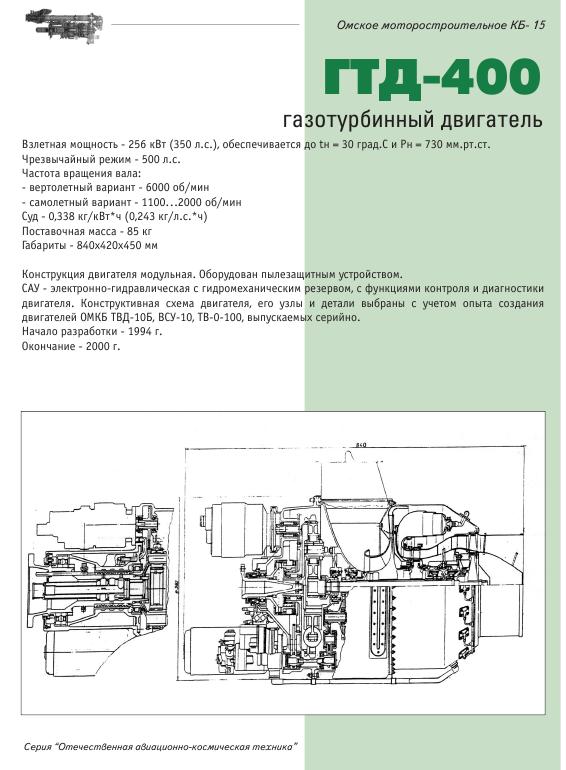

Для малого ТВД довольно сложная схема. Раз всё-таки обсуждают двигателя, повторю удаленное сообщение:
"Интересно, что для авиа вк800 выбрана схема обратная (pw pt6), а для вк650 выбрана схема полый вал компрессора. По логике, если двигатель слабее, меньше расход воздуха, обороты компрессора выше, нужно избежать вала - трубки.
Наверное для небольших 100-300лс, лучше простой обратный ГТД, с одноступенчатым компрессором 500м/с. Электро бензо, масло насосы, генератор на редукторе с силовой турбины, чтобы избежать высокоскоростных зубчатых передач с вала компрессора. Если пожертвовать 20-30кг массы, применить теплообменник "выхлоп - сжатый воздух". Но это уже от схемы применения смотреть."
Да, есть разные схемы маломощных ТВД, но почти все они весьма просты. Полые валы там коротенькие, проблем в производстве не создают. Компрессоры -центробежные, с 1-2 небольшими цельнолитыми РК.

Ага, и перед полётами, заглядывать под капот на предмет всё ли там на месте, не треснуло что-нибудь, не подеткает ли где, заполнен ли маслобак, не нужно?
Но всё же! Когда придёт пора менять свечи, нужно будет открыть/закрыть в 1,5 (3 ) раза больше легкосъёмных лючков, и выкрутить/закрутить в 1,5(3) раза больше свечей. 🙂Это по сравнению с 2-х и одномоторным самолётом. А в общем -прогресс налицо, и это радует!

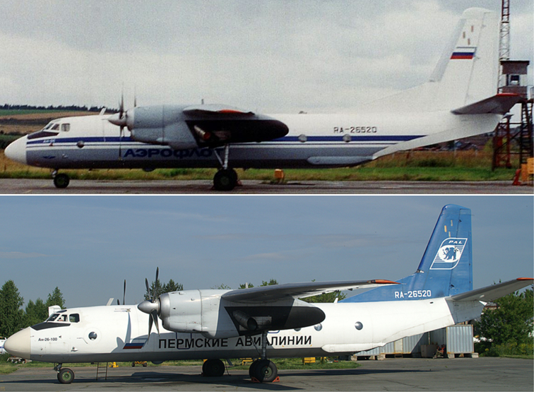

Вот она - моя "ласточка". Ещё в родной пермской ливрее. Утюг, склонный к клевку при выпуске закрылков (дважды на нём попадал в такую ситуацию).
Но надёжный самолёт, который сегодня работает в Симферополе.. Обратите внимание на бортовой номер... Только при мне на нём ещё был блистер на месте штурмана на левом борту. Который потом на капремонте убрали совсем...
