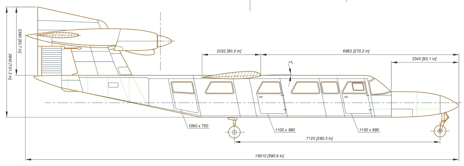

Напомнил "Ангару", которую как раз для северов сочиняли.
Ну так это и есть проект "Ангара" Валентина Корчагина. При строительстве полноразмерного макета он стал "Ямалом"..
Самолёт для наших северов, который спроектировал наземный сам не летавший в качестве пилота эксплуатационник.
Он хорошо знал все проблемы наземной братии, обслуживающей авиатехнику на наших северных территориях и поэтому в проекте заложил сразу ДВА турбовальных двигателя, работающих на один длинный вал воздушного винта, которые можно было обслуживать ИЗНУТРИ самолёта. Но так как он сам за штурвалом никогда не сидел, то и спроектировал такой проблемный в пилотировании самолёт, с тяжёлым многолопастным толкающим высокорасположенным (по-моему там было ШЕСТЬ лопастей) воздушным винтом, создающим мощнейший гироскопический момент (заваливающий самолёт на одну сторону при перегазовке), причём шасси на лодке-фюзеляже имело схему тэйлдраггер с весьма узкой колеёй передних опор тележечной схемы и далеко вынесенным назад (под киль) хвостовым колесом.
Короче - в пилотировании на земле, на взлёте и на посадке (особенно при уходе на второй круг) это был бы ещё тот цирк для его пилотов.
Макет его полноразмерный долго стоял в ангаре на ЭМЗ им. В.М. Мясищева, огороженный от других самолётов металлическим заборчиком высотой в два метра (чтобы не привлекать к себе любопытных взглядов). И я по нему даже полазить успел году этак в 93-м... И слава богу что он так и не полетел..
Про экономику эксплуатации в те времена даже и не заикались от слова ВООБЩЕ... Ценились "прорывные" идеи, на которые иногда из бюджета выделались средства..

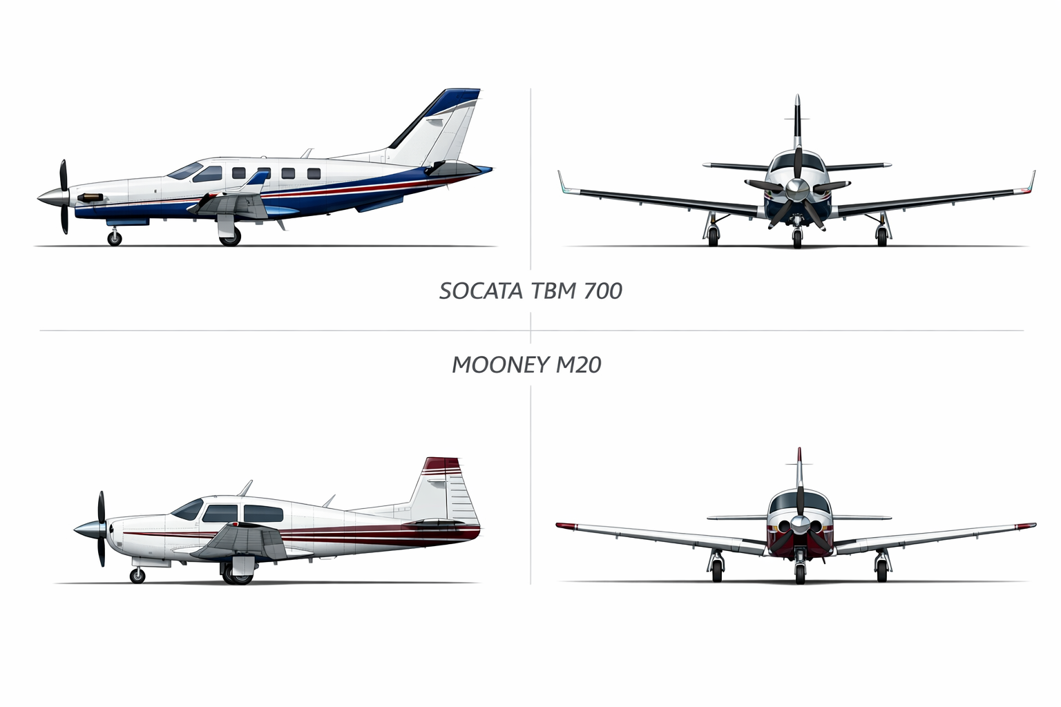

Американская компания Муни после ознакомления с этой статистикой решилась строить свой первый одномоторный самолёт с ТВД, который потом стал французским ТВМ-700. И французы в своей маркетинговой рекламе ссылались на статистику отказов РТ-6А...
TBM - это полностью французский проект, в котором Муни участвовала на раннем этапе как партнёр для американского присутствия, но не была соразработчиком конструкции. Роль Mooney Aircraft - второстепенная и маркетингово-логистическая, а не инженерная. Их задача была обеспечить пропуск на рынок США.
Самолёты вообще разные.
За основу проекта ТВМ был взят самолёт фирмы Муни. И уже в процессе его творческой переработки получился ТВМ-700.
Мне об этом рассказывал представитель фирмы из г.Мец (Франция), который имел в Москве офис на Земляном валу.
Я там успел побывать трижды, когда мы хотели в 90-е годы взять один такой самолёт для фельдегерской службы одного из банков г.Перми.
Там же мне подарили полный комплект документации по этому самолёту, включая его техническое описание, Руководство по лётной эксплуатации и Руководство по технической эксплуатации. Спустя три года я эти книги отдал в отдел маркетинга ЭМЗ им. Мясищева, где в то время строили полноразмерный макет самолёта М101Т "Гжель". Для них эти книги оказались весьма серьёзным подспорьем, хотя многого полезного они в своём проекте так и не учли. Но это уже другая история... 😂
