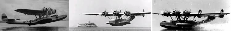

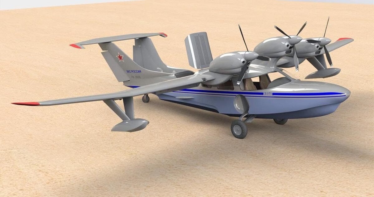

Скоро увидете трехмоторную лодку из Самары.
Тогда что скажете?
Копию Дорнье-24 с тремя РИТМ-7? 😂 😂 😂

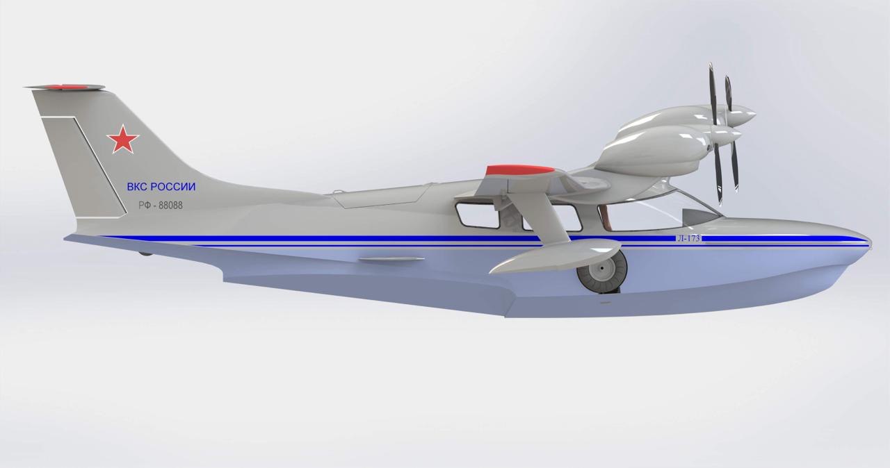

Тогда что скажете?
