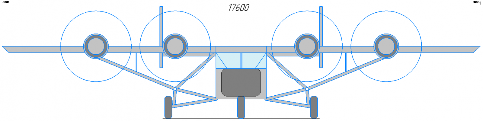

Легко!!!
Четыре двигателя РИТМ-7 на одном крыле спасут грузовую региональную авиацию наших северных и дальневосточных регионов.... 😂 😂 😂 😂
Легко!!!
как говорят
"В каждой шутке лишь доля шутки"
Легко!!!
Александр (извините если ошибся Рудольфович?) прошу вас по возможности времени эскизы четырёхмоторника прорисовать......
После праздников, в личку сброшу. Боюсь, что меня тут опять "в баню" отправят, три предупреждения уже было 😂 😂 😂
лучше попарно ВМУ поставить - впереди и сзади крыла. РИТМ может иметь правое и левое направление вращения?

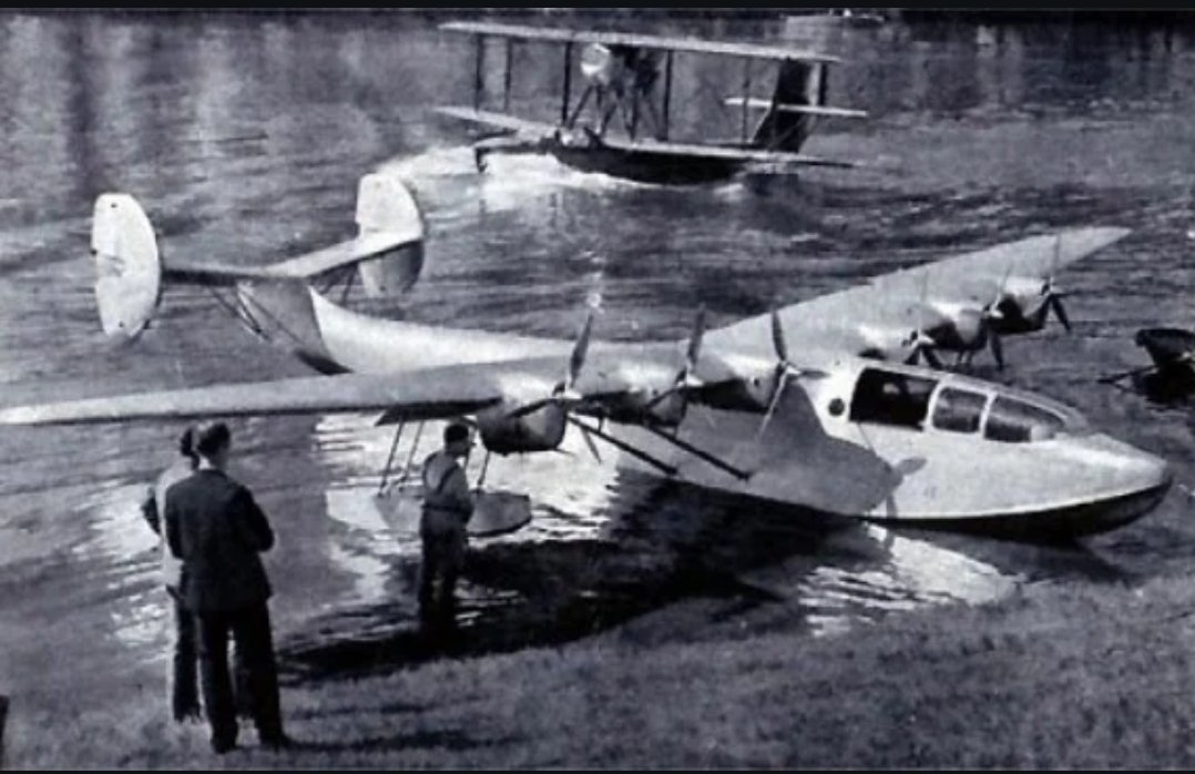

Как на счёт двухместной транспортной амфибии с шестью моторами по 40 л.с.? 🙂
Олег Юрьевич, Вы пжт. коней чуть притормозите......
я точно не успеваю открыть новый чат "ШЕСТИМОТОРНЫЕ САМОЛЁТЫ ДВС. История. Настоящее. Будущее.".......................
