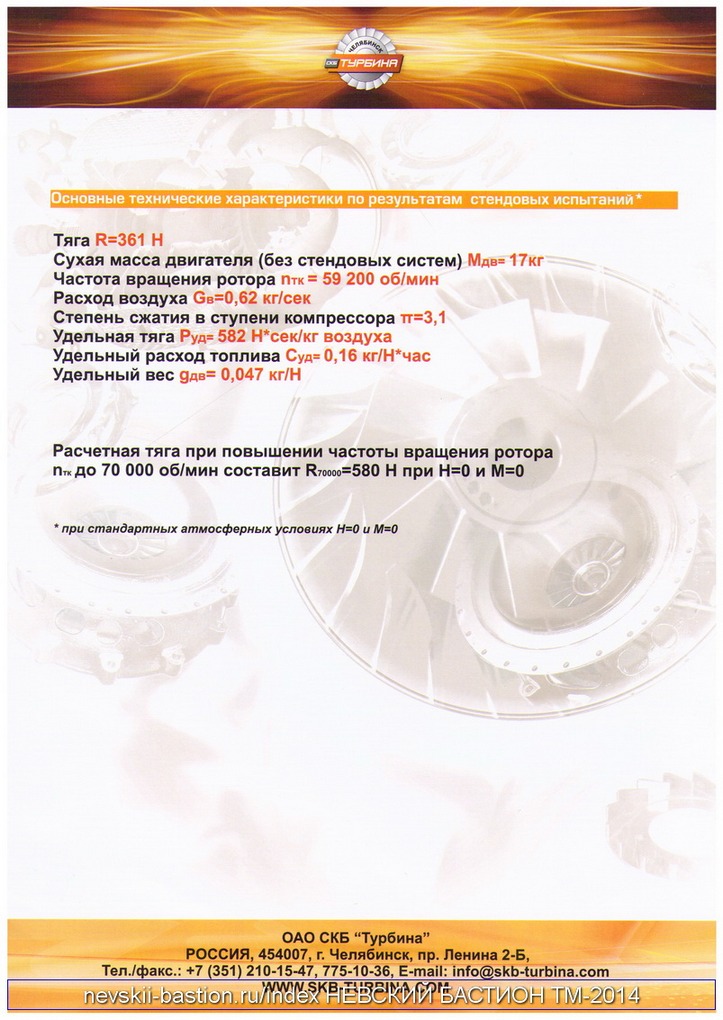

Там же хз когда были созданы трд малой тяги тд-30/тд-60 на основе комплектух тех же ткр.
Аааа, вот поэтому у них характеристики унылые?
У советского МД-45, тяга 62 кг, масса 26, уд. расход 1,25.
