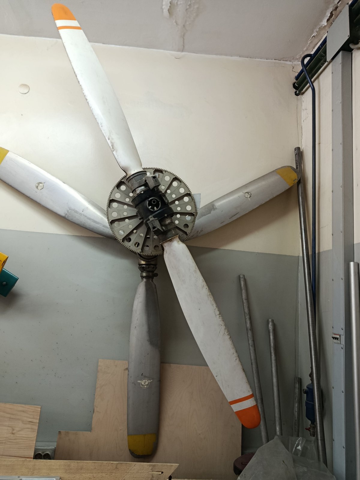

Они эффективны, но их проблема в том, что при падении мощности они автоматически сами переходят на малый шаг и создают большое лобовое сопротивление. Для многомоторных самолётов с двигателями на крыле нужны ФЛЮГИРУЕМЫЕ при отказе двигателя воздушные винты...
Аэромеханический винт, он же аэроматик, при падении оборотов переходит на БОЛЬШОЙ шаг. А при остановке двигателя в воздухе такой винт становится на упор максимального шага.
В Отечестве аэроматики не применяются. Исключение - вроде как только Як-20, так и не пошедший в серию.
У меня такой на стене висит.
От Як - 12.
Я его на М - 11 фр крутил.
Он самозатяжеляется только с ростом оборотов.
Экономичные режимы работы мотора не поддерживает.
О он ни разу не флюгируемый.
а не от Як-20?
Вы ничего не попутали?
Такие винты ещё называются винтами с постоянными оборотами, которые настраиваются подбором грузиков, создающих центробежные силы при ПРИНУДИТЕЛЬНОЙ раскрутке воздушного винта. А центробежные силы от грузиков затяжеляют воздушный винт, переводя его на БОЛЬШОЙ ШАГ. А проявляются они при наличии крутящего момента на валу винта - то есть ПРИ РАБОТАЮЩЕМ ДВИГАТЕЛЕ! И когда двигатель выходит на максимальные обороты, центробежные силы от грузиков стремятся загрузить воздушный винт, стремясь сохранить постоянные обороты и защищая двигатель от раскрутки.
При падении оборотов двигателя баланс центробежных и аэродинамических сил, действующих на лопасти такого воздушного винта, уменьшает его шаг, стараясь поддержать настроенные обороты.
При отказе двигателя центробежные силы падают до минимума и лопасти такого воздушного винта сами уходят на упоры МАЛОГО ШАГА. И воздушный винт переходит в режим авторотации. А авторотирующий винт по своему сопротивлению примерно равноценен диску такого же диаметра (как и сам винт), поставленному поперёк набегающего потока.
В том-то и беда подобной "автоматики" - хороша она лишь при работающем двигателе. А в случае его отказа - лишь усугубляет плачевную ситуацию...
Если бы она переводила винт на больший шаг, то при даче газа винт переводился бы на малый. То есть уходил бы в режим раскрутки. Мотористы бы взвыли от такого издевательства над движком..
Для начала разберитесь сами с режимами работы воздушного винта, а уж потом - доказывайте обратное.
Без обид pls!
Нет. Это Вы путаете аэромеханический винт и ВИШ. Обычное дело для отечественных гражданских пилотов.
Видите ли, у ВИШ центробежные силы стараются повернуть лопасть на малый шаг, а у аэроматика наоборот - на большой. У ВИШ лопасти удерживаются на заданном угле атаки механизмом поворота лопастей, в отечественной практике обычно гидравлическим. А у аэроматика - равновесием между центробежными и аэродинамическими силами.
У ВИШ центр давления лопасти - перед осью её поворота, когда ВИШ тянет - аэродинамические силы дают момент на увеличение шага, а когда тормозит - на уменьшение. А у аэроматика лопасть установлена так, что её ЦД располагается позади её оси поворота и аэродинамические силы всегда дают момент, поворачивающий лопасть на обнуление угла атаки.
Поэтому ВИШ может встать в режим ветряка и, тем самым, создавать известное большое сопротивление.
А аэроматик не может, ибо пока он крутится, центробежка будет поворачивать лопасти на большой шаг, а аэродинамика - вдоль потока. Так, что лопасти всегда будут стоять с некоторым положительным углом. Ну, пока в упор не упрутся. Тормозить таким винтом не очень-то получается. Это не ВИШ. Увы.
Да, и в раскрутку аэроматики не уходят. От слова "совсем".
