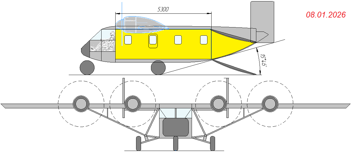

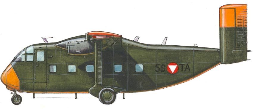

Вот я вам выкладывал ещё 8-го числа компоновку 4-хмоторного "летающего сарая" с максимальной взлётной массой 4820 кг под двигатели РИТМ-7 😆 😎 по мотивам двухмоторного британского "Short Skyvan". Тут и безопасность завершения полёта при отказе одного движка повыше получится, и даже продолженный взлёт можно будет предположить, и характеристики УВП за счёт появления обдувки большой площади крыла с выдвижными закрылками Фаулера "автоматом" проявятся.. И коммерческая загрузка будет до 1500 кг на расстояния полёта до 500 км. Скорости большой правда не будет. Но не меньше, чем у того же АН-2 она будет точно 😆

Всё сказанное вами выше - относится к БОЛЬШИМ самолётам. А вы попробуйте проанализировать всё это для самолётов массой до 5700 кг, которые летают по всяким "помойкам" где аэропортовая инфраструктура близка к нулю. И в итоге выйдете в конце анализа на что-то подобное АН-28, Skyvan или Y-12...
Вот, это Вы зря. Рисуете строгого одноклассника Ан-2, в разы сложнее и в конструкции, и в обслуживании, не превосходящего Ан-2 ни по одному из параметров.
АШ-62ИР - 565 кГ; 4 х Ритм-7 - 5660 кГ. Как на полтонны меньший вес получился при равной полезной нагрузке?
Ув. КАА: как согласуется такой вариант с вашими столбиками и плюсиками?
Ну так это и должен быть одноклассник. Только двухмоторный, а движков для него подходящих у нас в Отечестве пока ещё не наблюдается. Зато есть уже работающие РИТМ-7, которые кушают сравнительно дешёвый автомобильный бензин. Поэтому и четыре движка вырисовывается. Масса одного движка - 156 кг, с моторамой, винтами и обвесом условно возьмём 200 кг. В сумме получим 800 кг на двигатели. При массе на взлёте 4820 кг и удельной массе полезной нагрузки всего в 35% получаем полезную нагрузку 1687 кг (на экипаж + топливо + груз). На пустой самолёт остаётся 3133 кг. Минус силовые установки - 2333 кг на планер.
Неужели в такую массу планера не уложитесь при прямом подкосном крыле, неубирающемся пирамидальном шасси по типу чешского "Бригадира" (не надо будет городить силовой пол грузового отсека с нижней балкой-пилоном под ним для крепления основных опор шасси и подкосов крыла - пары листов фанеры поверх обычного дюралевого пола с двумя-тремя кольцевыми силовыми шпангоутами по периметру миделя вполне хватит). И при современном электронном БРЭО в минимальной комплектации для полётов по ПВП вне зоны фронтальных гроз и обледенения общей массой в каких-нибудь 150 кг включая пару бортовых аккумуляторов - неужели не получится?
Про трудоёмкость технического обслуживания четырёх поршневых движков я уже писал ранее -не айс! Но на безрыбье и рак сгодится. А при технологии изготовления "сарая" стоимость такого вот аппарата будет заведомо меньше стоимости ЛМС-901. Как минимум ВДВОЕ... И летать он сможет по всем "помойкам" где АН-2 летал. И на лыжи и на поплавки его можно будет поставить почти безболезненно.. А для грузовика скорость - не основной фактор... Ящики и снегоходы можно возить медленно. Им санузел на борту не требуется...
