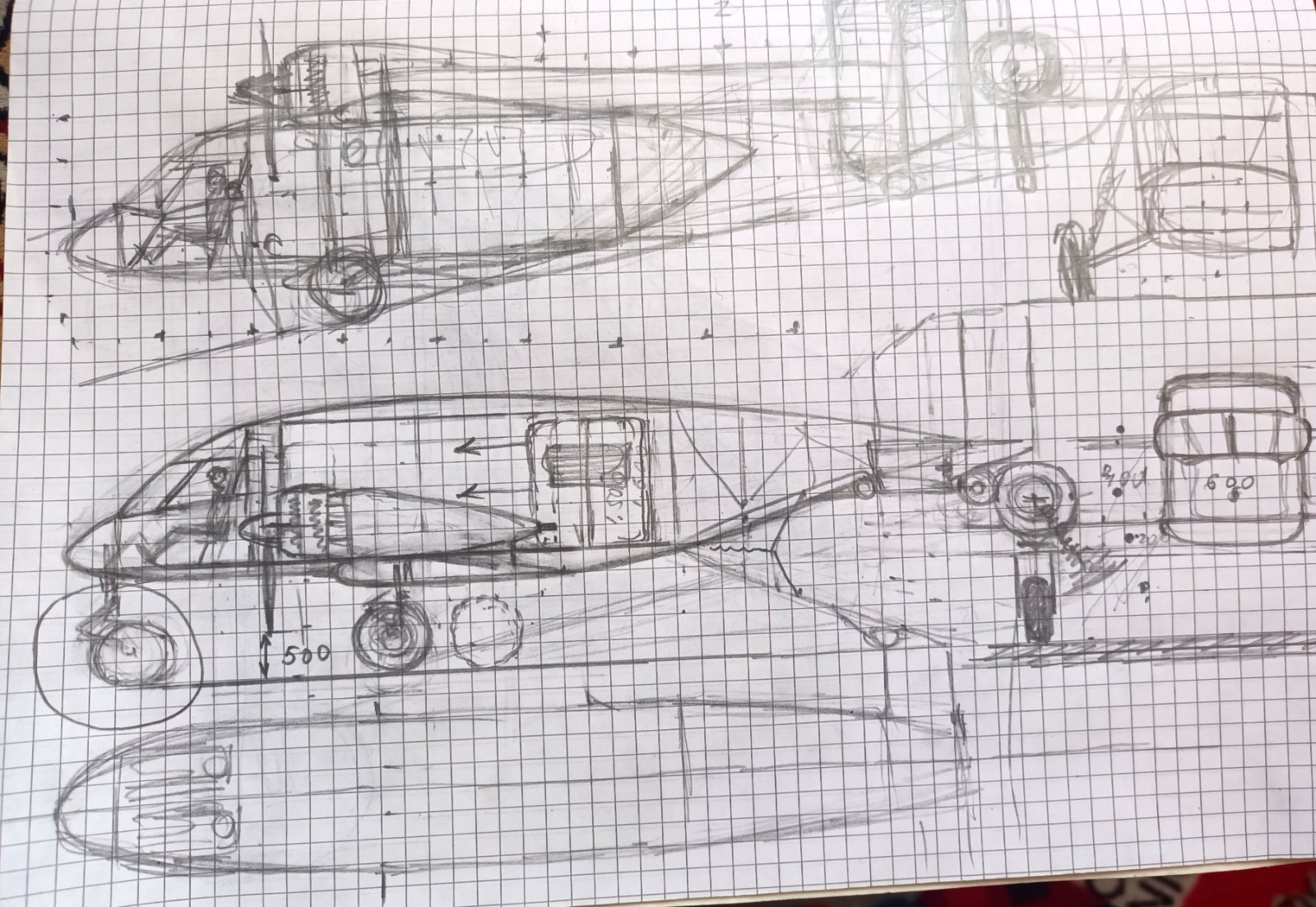

И позволить себе немного прелестей:
1.Делать фюзеляж прямоугольного сечения с хвостовой рампой
2. Сделать неубираемое шасси с носовой опорой.
3.Сделать двухкилевое хвостовое оперние.
4. Сделать прямое крыло без сужения.
5. Делать электрические медленные флюгируемые воздушные винты.
Спешить некуда.
И, самое главное, после отказа одного мотора не менять полётное задание.
Продолжать полёт до конечной точки маршрута.

У низкоплана ноги удлиняются, а это не то, что нам надо.
Насколь чтоб как то критично повлияло например на вес, аэродинамику, на эксплуатацию?
Ооо, пока писал обсуждаете)). Даже набросок говорит что вполне вписуемо)).
Ооо, пока писал обсуждаете)). Даже набросок говорит что вполне вписуемо)). Посмотреть вложение 591197
Длина рячагов и подкосов шасси в два раза меньше чем у высокоплана. Сопротивления также. Подкосы крыла и узлы к ним тоже весят, и если учитывать на высокоплане мощные стойки в шпангоутах под крыло, +2...4 ВМГ и шасси, что легко уровняются свободнонесущим крылом низкоплана. Вектор тяги Винтов практически на ЦТ аппарата при виде спереди, разброс масс минимален.при обслуге ВМГ всё перед носом
Неудобства погрузки-разгрузки в полевых условиях. Пол грузовой кабины находится выше уровня головы человека нормального роста.
Просил же масштабный фактор не учитывать: попробуйте нарисовать в масштабе с любимым диаметром винта Эдуарда, имея в виду ось винта выше плоскости хорд миллиметров на 300...350 - никакого "выше головы, не нарисуется.
Чтобы загрузить - разгрузить самолёт нужно к боковой грузовой двери подгонять грузовик, пол кузова которого находится НИЖЕ пола грузовой кабины самолёта этого типа.
После рисунка в масштабе, ничего похожего не случится, а пол грузовой кабины окажется близким к высоте кузова - в зависимости от типа грузовика. Для Газели - да, пол выше, типа на полметра, не более; на других - меньше. Рассчитывать на перекатку груза в плоскости все равно не приходится ни в каком случае.
Обслуживание двигателей только со стремянки, для заправки надо лезть на крыло, а в морозный день с ветерком это становится ну особенно кайфово - как раз для экстремалов. 😂
Можно подумать, что при высокопланной схеме, обслуживание двигателя производится прямо с земли: наоборот, при низкопланной схеме, двигатель обслуживается по той же методике, что и Як-18Т - ну, чуть выше, но ниже, чем на Як-12М, который приходилось обслуживать в аэроклубе. С земли, кстати.
Мой однокашник из Минска на нём почти 20 лет на ледовой разведке пилотом полетал, так что и плюсы и минусы этого типа неплохо знает. А когда с ИЛ-14 пересел на Фоккер турбовинтовой, сказал про него - "самолёт для пенсионеров - ничего лишнего и никаких лишних телодвижений".
Эта лирика и подтверждает: описанные Вами, проблемы касаются именно Ил-14, несмотря на куда меньший масштаб обсуждаемого "мини Ил-14" - без рисунка в масштабе у Вас ничего не выйдет: это я, нарисовав сотни компоновок за жизнь, размерность просто чувствую.
А ТВД мы не обсуждаем: с парой Алиссонов по 400 л.с. и весом по 85 кГ, все было бы иначе - а бред сивой кобылы о моторе из турбостартера, обсуждать нет смысла
