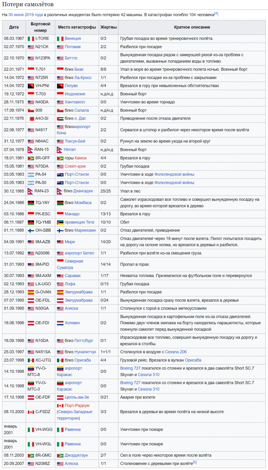

Обратите внимание на причины и результаты катастроф (выше). Всего лишь одна причина разрушения при грубой посадке во время тренировочного полёта из 42-х потерянных машин этого типа...

А в приведённой таблице, случаев разрушения при посадке - несколько.

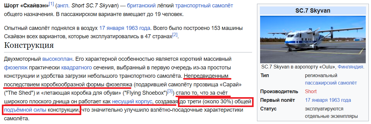

У "чемоданистого" Скайвэна до 30% подъёмной силы на взлёте создаётся плоским днищем фюзеляжа.

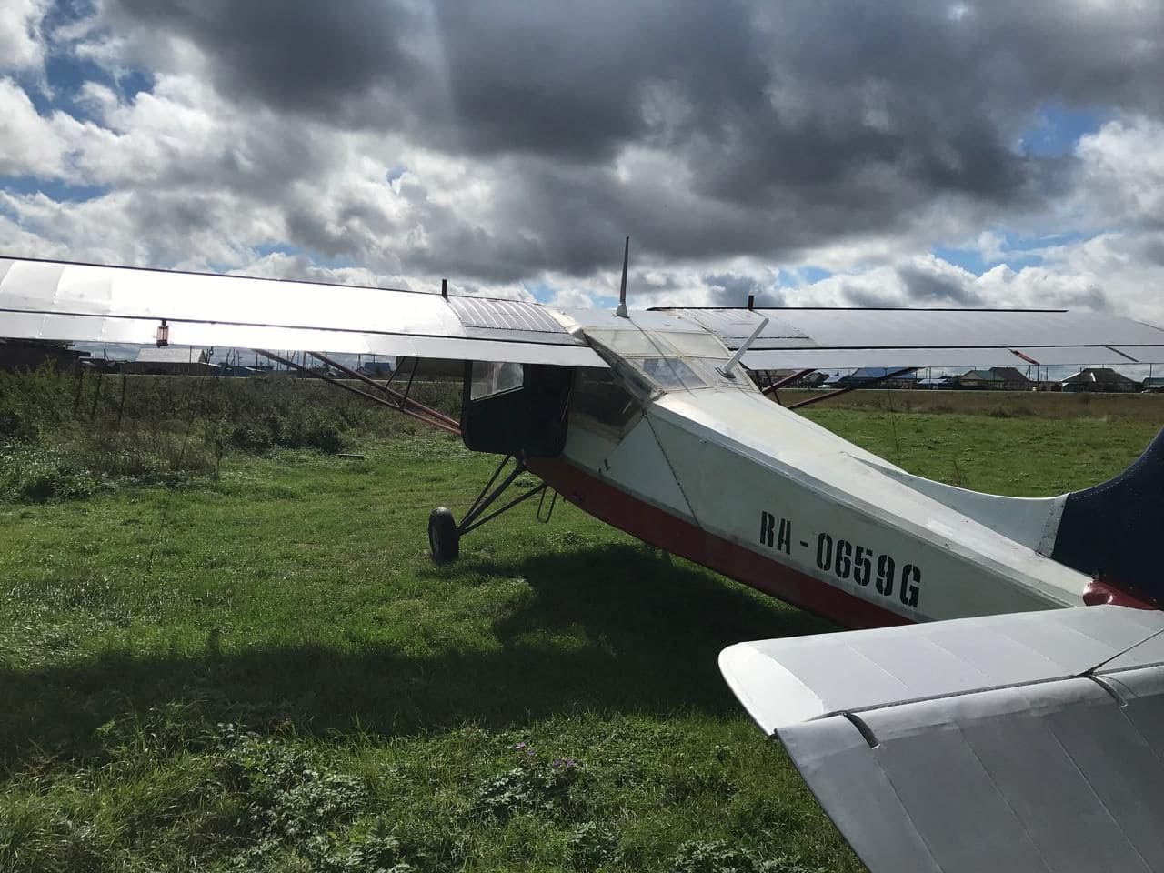

Як-12М, очевидно. Летал, приходилось, хороший аппарат, лучше Вилги.
Но сказать-то - что хотел: что высокопланы строить можно?
Я в курсе, не один построил - и даже парасоль.

У "чемоданистого" Скайвэна до 30% подъёмной силы на взлёте создаётся плоским днищем фюзеляжа...
Взлёт начинается с момента начала движения по взлётно-посадочной полосе (ВПП) для разбега и заканчивается на высоте перехода.
Высота перехода— установленная высота воздушного судна, на которой при наборе высоты происходит перестановка значения атмосферного давления...
...Высота перехода устанавливается в соответствии с воздушным законодательством страны...
Народ потому и усомнился, что взлёт - это не только момент касания шасси.
Эффект экрана земли плоским днищем...
Это заявление присутствует только в русскоязычной википедии.
В англоязычной википедии такого заявления нет.
Да и сама википедия - справочный источник, требующий более авторитетных подтверждений.
Это не я придумал, а сами англичане ещё на стадии лётных испытаний "словили" к своей радости...
Я эти 30% не считал. Но на том же "Аккорде" во время полётов с воды этот же самый эффект неожиданно получил. Особенно в первых полётах, когда ещё не были подключены привода выпуска закрылков. И мы попробовали взлетать с воды с чистым крылом. "Кайф" был ещё тот - по словам Алексея Фёдоровича Земляного он так нигде и никогда не потел, хотя имел за спиной пять десятков освоенных им типов летательных аппаратов...
Я об этом же самом слышал от шведа, капитана Скайвена в Мапуто (Мозамбик). Так что верю этому вполне.
