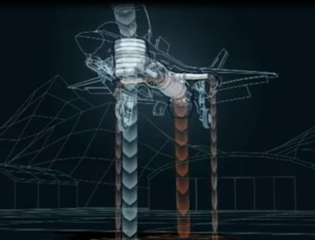

Летательный аппарат способен совершать вертикальный взлет, посадку, зависание и полет в горизонтальном направлении с высокой скоростью на дальние расстояния. Представляя себе принцип работы СВВП (например Як141, Харриер или F35) и подъемной силы крыла, можно понять, что летательный аппарат является их усовершенствованием.
Вертикальный взлет/посадка у СВВП  совершается путем создания напора воздуха, направленного вертикально или близко к вертикальному направлению вниз относительно корпуса летательного аппарата. Площадь сопел – является несущей площадью самолета.
