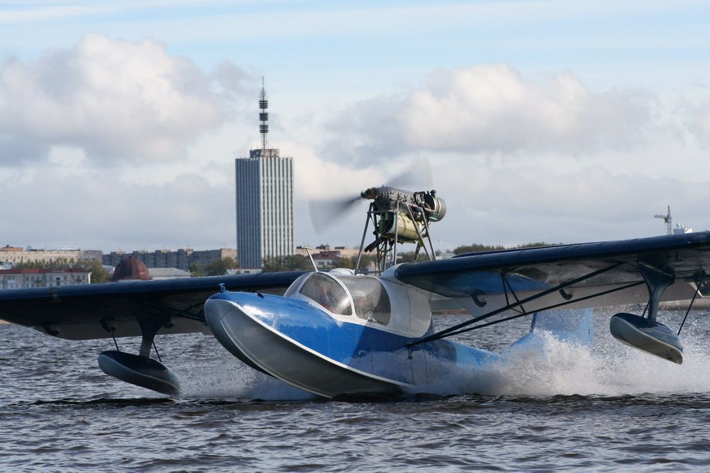

О. какая...
Надеюсь, автор (точнее, сын автора) нам скоро расскажет  о ней поподробнее.
Это у них первый опыт постройки летадла. Фюзеляж расшит из поплавка Ан-2, крылья тоже выросли из Антона.

Второй бы мотор для надёжности...
И обтекатели...
Хм... поплавок от Ан-2... обратите внимание на линию форштевнь-днище - на соседней ветке эскиз летающей лодки от 520-го был подвергнут критике как-раз за короткий горизонтальный участок перед реданом, и плавный переход от штевня к днищу. Высказывалось мнение что такая конфигурация склонна барсированию даже на небольшой скорости... Any comments ?
....на соседней ветке эскиз летающей лодки от 520-го был подвергнут критике как-раз за короткий горизонтальный участок перед реданом, и плавный переход от штевня к днищу. Высказывалось мнение что такая конфигурация склонна барсированию даже на небольшой скорости... Any comments ?
Я не профессионал в области гидродинамики. То есть не последняя инстанция.
На эту тему лучше в Николаем Борисовичем Прокопцом пообщаться - это его вотчина... :IMHO
