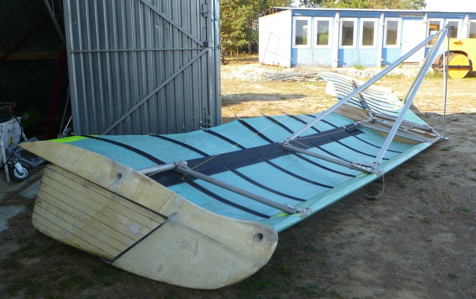

Такой вопрос. Почему у "планок" кили параллельны? Казалось бы: установив схождение, можно получить стабилизацию не только за счёт Cy, но и за счёт Cx.
Причём стабилизировать они будут даже находясь на траверзе центра тяжести.
По-английски такое схождение называется toe-in и известно серфингистам (применяется на досках больше для подруливания при крене, чем для стабильности). Здесь пишут, что toe-in применил моделист на модели Facet Opal (хотя у прототипа кили близко к плоскости симметрии и эффект не так выражен, как у "планок" с килями на законцовках). Не понимаю, почему Уиттакер на MW9 применил управление по курсу за счёт Cx, но не не применил схождения килей.

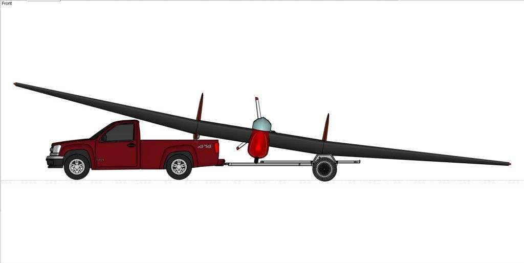

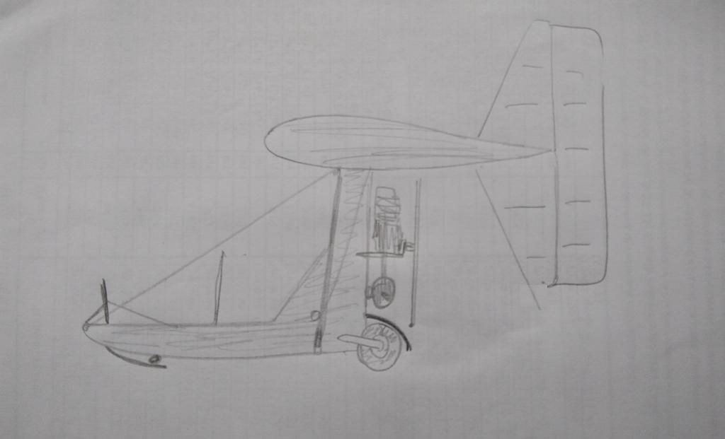

Мое видение концепции предельного простого , предельно легкого и предельно дешевого микролифтового мотопланера (45 кг в варианте планера, 70 кг с двигателем РМЗ-250, или даже меньше если более легкий двигатель 12-20 л.с. ) : дерево, фанера, полотно, фюзеляж плоский (как на планерах А-1 например) , от носа расчален к подкосам крыла, крыло прямое без сужения с большой хордой, не менее 1600 мм, с небольшим удлинением 5-7, размахом 8-11 м. ( Ибо нагрузка на крыло в районе 10-11 кг/м2, при большем удлинении не очень то способствует комфортности полета) . Одно колесо как на планере, с шитком для защиты винта. Вектор тяги примерно по центру тяжести аппарата. Резонатор , который обычно некуда девать, вполне себе стоит поперек линии полета за тазом пилота. Движок можно демонтировать, компенсировав изменение центровки балластом на максимально возможно задней точке планера и небольшим изменением наклона спинки сидения пилота( полулежачее при двигателе, и более вертикально без двигателя). Вопрос с расстоянием до органов управления решается при этом легко.
Самостабилизирующий профиль, можно заменить ,например профилем с постоянным ЦД NACA 23012 c перевернутым закрылком Юнкерса. Элероны и рули высоты раздельные.
Причем если получиться сделать его длиной 2,4 м( возможно придется снимать перо руля направления), то можно слегка модифицировать прицеп для перевозки в неразобранном состоянии. Хотя это не обязательно, можно собрать и на месте старта.
И эпилог: даже при подобном упрощении, думается-а хвост добавить так тяжело?

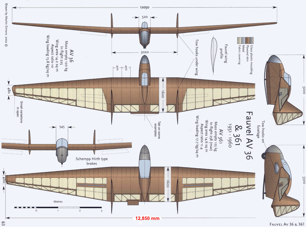

К летающему крылу вначале все с великим энтузиазмом обращаются из за простоты. Но она мнимая. По мере углубления в проблему понимается, что простоты там нет, и начинается усложнение конструкции- стреловидности, крутки, сужения

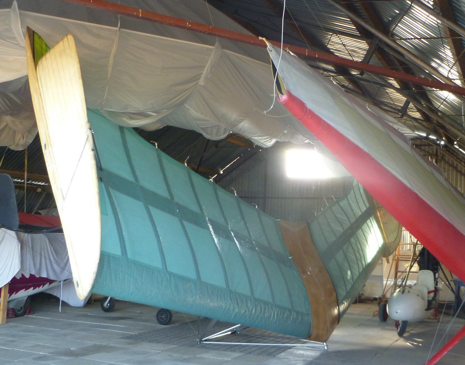

Выскажусь только за крылья Фовеля. Сужение есть. Круток нет. Профиль постоянный. Даже само крыло (на вашей картинке) длиннющее неразборное, так и зовут "моноблок".
Изучал мнения пилотов. В полёте изюмительное. Невозможен только перевёрнутый полёт.
Самый главный минус при посадке. Малый продольный момент инерции и прыжки при косании - это пол беды. Главное что отклонение задней кромки не меняет угол атаки (как на классическом хвостовом самолёте), а изменяет кривизну профиля вниз, снижая подъёмную силу. То есть при дачи ручки на себя аппарат "просаживается". Затруднительно притереть на посадке, особенно в болтанку.

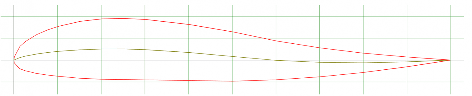

На чертеже оно цельное, но есть и такие варианты(кстати при перевозке под таким углом, длина фюзеляжа может быть и больше чем 2,4 м, остается ограничение 4 м по высоте). По профилю, если перейти по ссылкам наверху на англоязычный форум, на одной из страниц пишут- Марски утверждает что профиля Фовеля 17% и 14% имеют проблемы(какие не написано), поэтому он разработал свой профиль. У Марски есть книжка по бесхвосткам, никак ее не найду в сети.

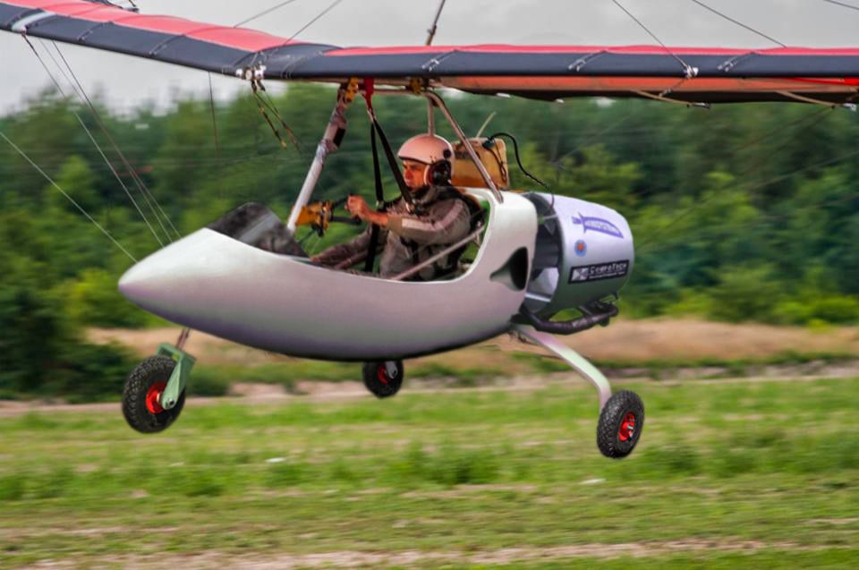

Ребят вот вопрос- неужели прежние конструкторы и изобретатели были так глупы, что бы не увидеть всяких преимуществ летающего крыла?Ведь современные проекты прямо таки напичканы балансировочной электроникой и наверное все же не зря? Я в молодости строил подобные крылья , дело скажу само по себе не простое, летали и вполне не плохо, но верткие были не передать даже с приличным опытом в управления р/моделей. Что бы летать на таком ЛА нужен солидный опыт на пилотажном самолете не то что бы сел новичок и полетел, наверно стоит соизмерять компактность конструкции с весом полезной нагрузки и моментам возникающих при этом.
=не глупы,но недостаточно умны !
-летающие крылья Каспера показали,что построить правильное крыло можно...
Вы не обращали внимание как поток движется возле законцовки? Она уже обтекается с теми самыми градусами и добавив немного получите не 5, а все 10-15 градусов угла атаки. Повышение угла атаки приведёт к возрастанию индуктивного сопротивления, против которого и ставят кили-законцовки.
По опыту моделизма - один длинный киль эффективнее двух коротких на больших углах атаки. На маленьких абсолютно не важно.
