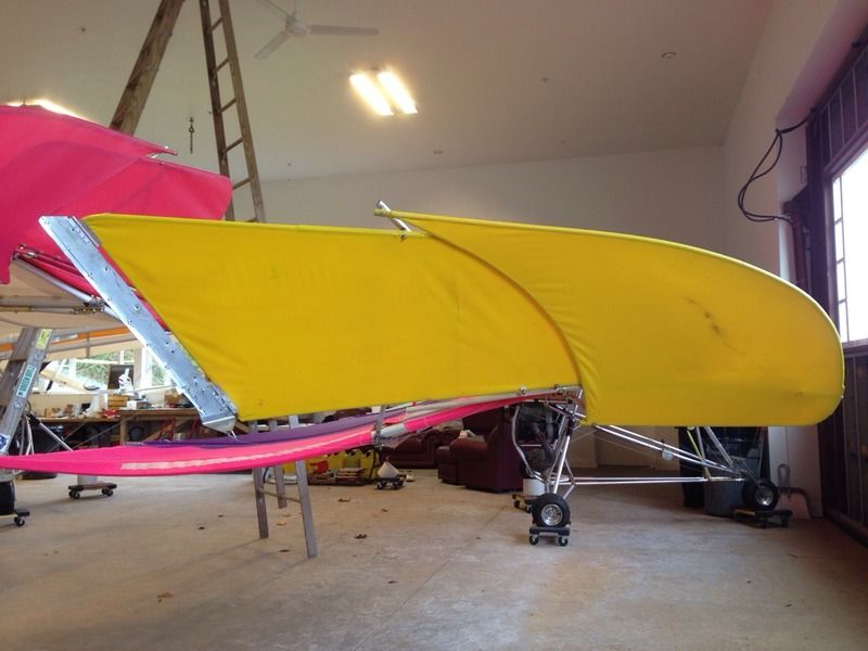

-с крылом Каспера ему цены бы не было ! (вертикальный подход на посадку,
два раза меньше скорость приземления и взлёта...
кувыркобезопасность)
Ну да, куда же без Каспера. 🙂

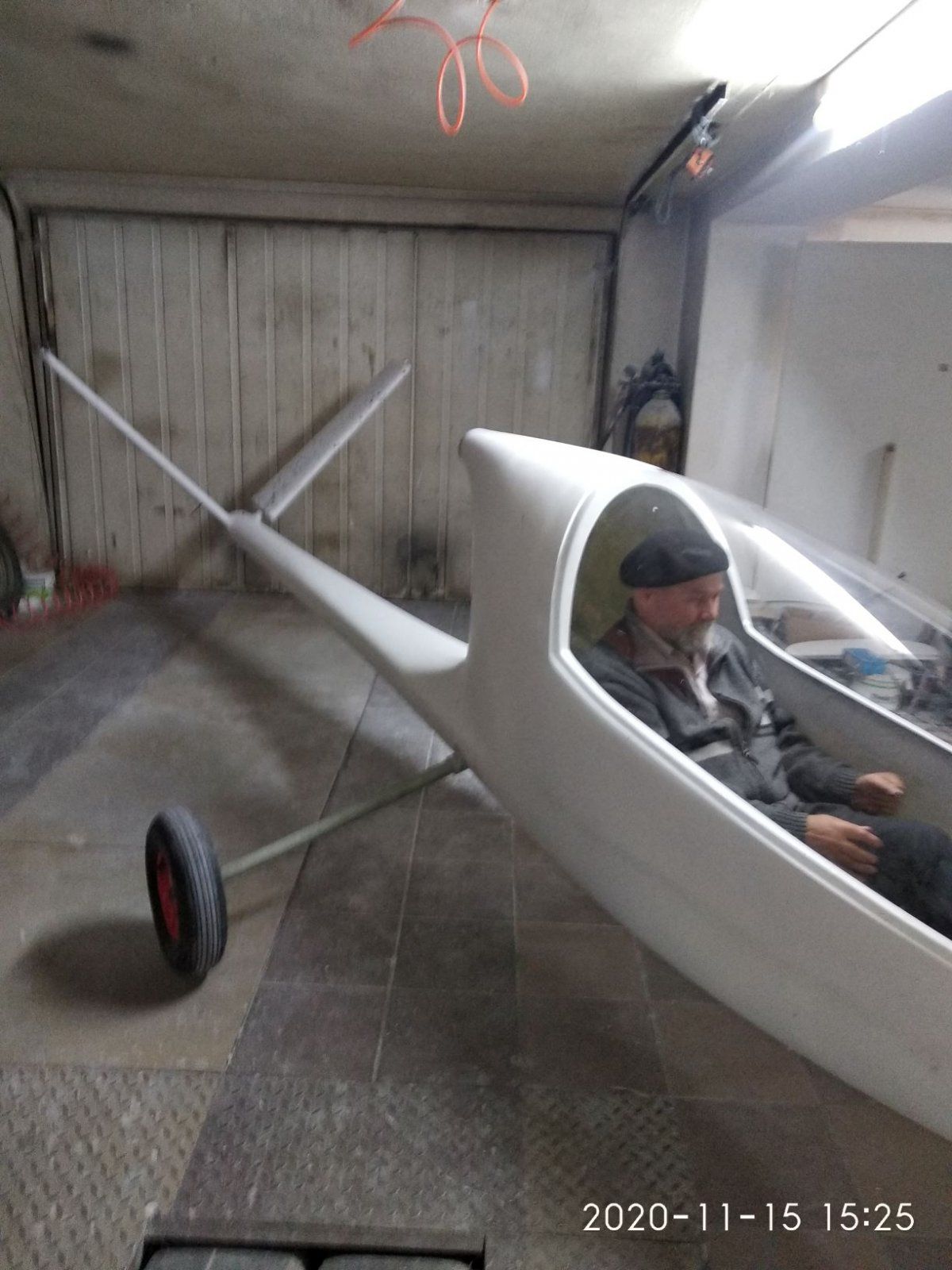

=подобный строится на крыльях от БКБ1...(NACA8-H-12),с хвостом и без оного.
хорошему крылу хвост не нужен !
=чтобы не обзывали "бесхвостка"...
-обратите внимание на длинные упругие консоли колёс=это на случай посадки на режиме вертикального парашютирования !

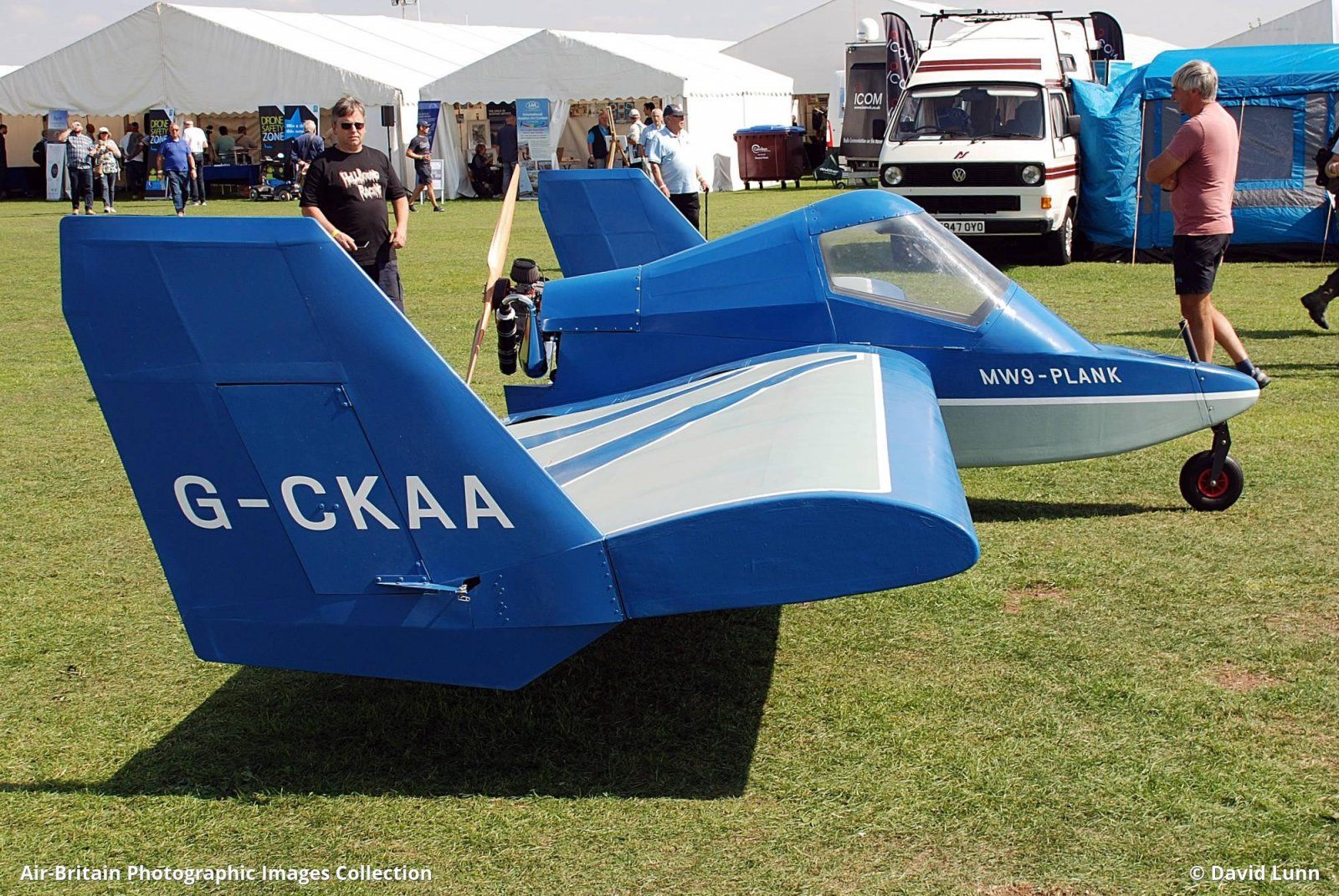

Размах 23 фута, хорда 5,5 футов, испытания прерваны пандемией. Его автор, Mike Whittaker профессиональный конструктор, создатель серии известных самолетиков Whittaker MW (1....5-6-7 и так далее)
Вот тут автор про свой самолетик
И указатель скольжения планерного типа - нитка в потоке перед носом...
От Автора: Модель MW9 имела тенденцию к DR на низкой скорости. Считалось, что это вызвано тем, что рули направления над крылом создают двугранный эффект.Руль направления был увеличен в кормовой части и под крылом, что решило проблему. Суперплан Backstrom имел раздельные рули направления, а также большой центральный стабилизатор на фюзеляже. Мои стабилизирующие рули направления были не очень эффективны. Угол открытия теперь увеличен вдвое, так что скоро увидим. Джим Марске говорит, что его аналогичные рули не были хорошими. Он установил большой центральный руль направления. На пушере сделать непросто.
Интересные у него рули направления. В виде интерцепторов....
По сути расщепляющиеся элероны на Б-2 спирит работают точно так же. Создают момент по курсу через рост сопротивления с нужной стороны. Просто там килей нет вообще и пришлось так. Это выгодно ведь плечо силы тут равно половине размаха а при работе обычного руля высоты плечо силы равно только части хорды позади от центра масс что несравнимо меньше.
