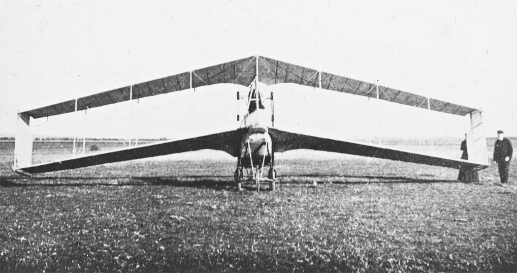

Один экземпляр решила приобрести фирма Ньюпор. 11 - 12 августа 1913 г. французский летчик Феликс перелетел на D.8 из Англии во Францию. Там во время авиационных состязаний Феликс для демонстрации превосходной устойчивости самолета на глазах у изумленных зрителей во время полета вылез из кабины и прошелся по крылу ни кем не управляемой машины.

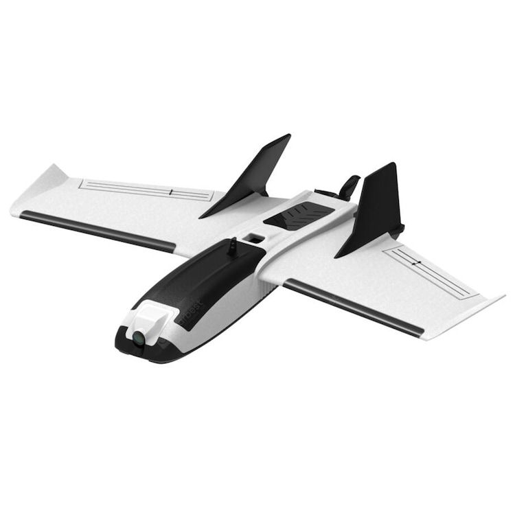

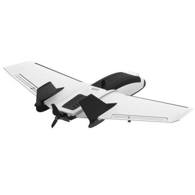

интересная схема модели, автор видео удивлен его устойчивостью даже на малой скорости, интересно увеличенная до наших размеров версия тоже будет летать так же устойчиво? на модели всего две плоскости управления - элероны
вот его рисунки

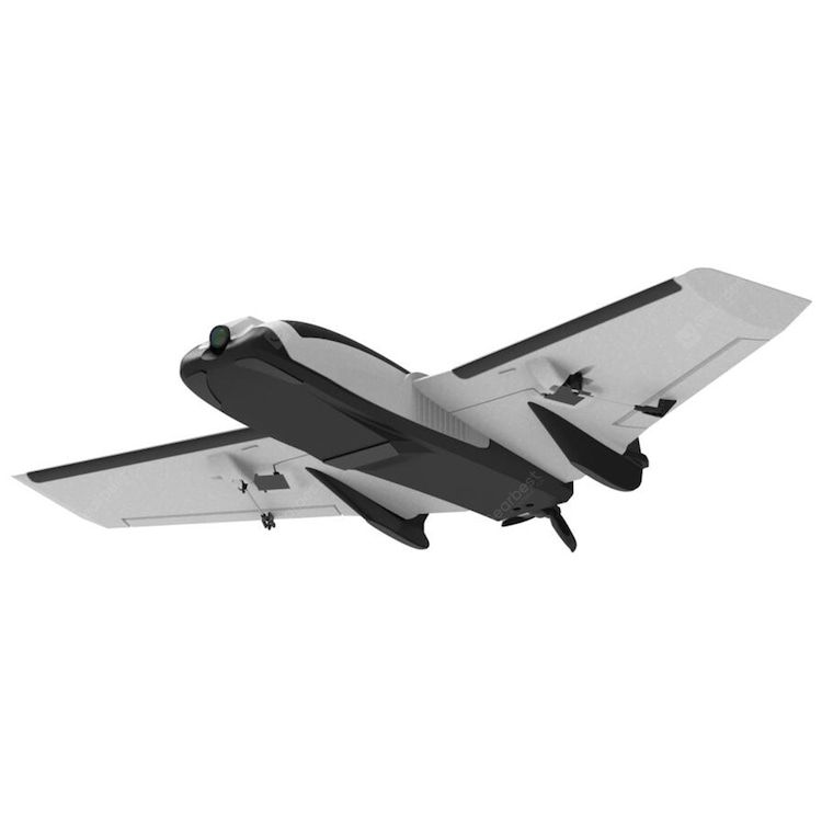

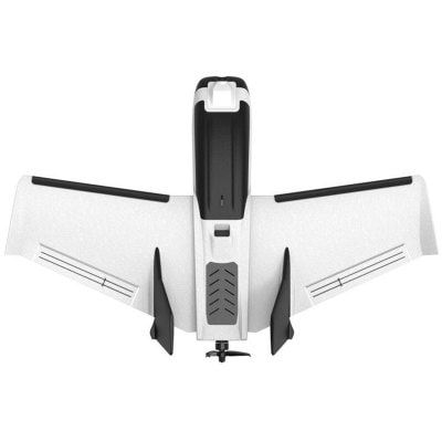

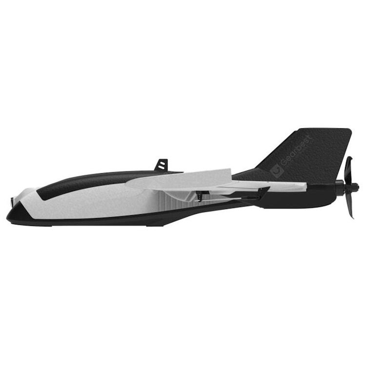

ну и другие виды

Не знаю, чем тебя очаровала сия модель? И почему её бы стоило увеличить до настоящего самолёта, когда уже был самолётик "Пеликан", упомянутый в ответе №64-68 данной темы?
Обратная стреловидность уменьшает путевую устойчивость, длинный нос тоже...
Этот товаричь (называющий кили винглетами 🙂), отмечал резкую реакцию модели на рули, что может свидетельствовать о малом запасе устойчивости.
О хорошей летучести нельзя судить, ибо тяговооружённость модели бешеная-2, по его словам. С такой тяговооружённостью будет шустро летать любой кусок пенопласта.  😉
а я то подумал что он из за обратной стреловидности устойчив, автор как раз в видео удивлен в нескольких местах этим.
если посмотреть на модельку в плане, первый снимок то трапецевидное крыло с обратной ст...тью увеличивают плечо ГО коим является задняя часть фюзеляжа и в плане он близок к форме предложенной нагим коллегой на рисунке
отсос воздуха винтом в этой зоне ограниченной килями (винглетами 😉) способствует устойчивости, хотя если движок встанет то  картинка наверное изменится
Маловероятно, винт очень уж маленький. Эта бомбочка с коротким крылом, а значит больших килей не требует. Кили с подкильниками, т.е. эффективны даже на больших углах атаки.
