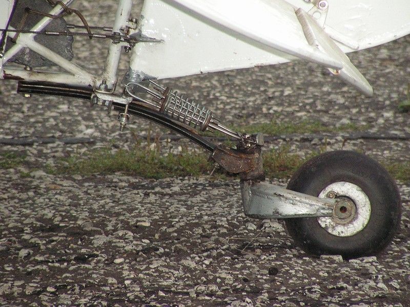

Борьба с хвостовым колесом кажется заканчивается победой колеса.
Рессоры, несмотря на дополнительные две пластины медленно, но верно разгибаются.
Нужно переваривать вилку, такое плечо, работающее на изгиб никакая рессора не выдержит, а правильнее было бы изначально всё заменить.
На Пайпере из Кольчугино два раза меняли хвостовую опору, в результате поставили колесо от Буевича.
