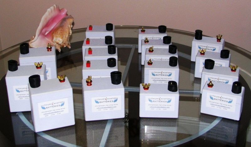

    54,6 КБ · Просмотры: 314
Для заводки Rotax 582 - 0,82 кг. Для Rotax 912 - 1,3 кг
Красиво, но две проблемы сводят на нет, все преимущества:
1. Для зарядки литиевых аккумуляторов во время работы двигателя нужен особый контроллер-балансир, который во время заряда работает с каждой банкой индивидуально. Решается конечно проблемка, но сложно и дорого.
2. Литий не работает при отрицательных температурах и попытка завести двигатель даже при небольшом минусе, обречена на провал.
Можно конечно привозить аккум из дома в тёплом состоянии, но в прерыве между полётами он всё равно быстро замёрзнет.
Так что если решить проблему с зарядкой и не летать в мороз, то можно и побаловать аппарат дорогой и лёгкой игрушкой.
Да, совсем забыл... При переразряде литий тоже быстро умирает и может даже воспламениться. Я этот процесс самовозгорания не однократно наблюдал, так как давно работаю с этими источниками "лёгкой энергии"...
Вы наневерное авиамоделист. Так то оно так, но тамошние пацаны наверно не дураки, раз позиционируют их как авиационные. Недостатки которые вы перечислили свойственны LiPo аккумуляторам. Это другие - LiFePO4. Прочтите раздел FAQ, там есть ответы и на ваши сомнения -  п.1, п.2  и п.16.

Костя интересное инфо. и мягко сказано, надо разобраться с доставкой. Интересно что, что-то они сладили в конструкции разряд -заряд.
@marcons
Интересно узнать а на с\у ХОНДА 1500см\куб какой аккум необходим и все прибомбасы к нему для без проблемной работы в дальнейшем , сколько будет стоить и отдельно доставка, и срок исполнения заказа, и вообще бы фото в куче как это будет выглядеть перед отправкой, они же это наверное практикуют.
"Тамошние пацаны" не в курсе, что такое -30!
Когда эти аккумы пройдут на ура испытания нашими морозами, тогда и будем  выкидыват тяжёлый свинец и с радостью ставить LiFe!
P.S. Для справки: У меня на борту стоят 123 аккумы для резервного питания авионики, причём, не самые дешёвые. Так вот, в прошлую зиму все они окончательно умерли при -15!!!
Удачи, господа авиаторы!
Но я бы не торопился...
С балансирами - надуманная проблема, если аккумулятор уже готовый к установке, например  12 вольт из четырех элементов, то балансиры установлены на каждую банку производителем. Если балансиров на банках нет, то грош цена такому производителю.
Балансиры нужны только если самому батарею собирать на литиевых элементах. Видел недорогие балансиры на ecomotors.ru.

и я имею большой опыт работы с аккумуляторами электрохимической системы LiFePO4/С.
при температурах  меньше -5 град С сдыхают почти совсем, но обратимо!
для работы при небольшои минусе - помещают их в теплоизолиованный корпус и емкость аккумулятора тратят на подогрев.
думаю, в качестве стартерной батареи не очень подходят.
а вот с литиий-титанатным анодом - вполне потянет как стартерная!  но цена будет впечатляющая!

Очень интересно подробности узнать запуска при -30. Тут есть три варианта,
первый ничего не греть, мотор(авиационный скорее всего не заведется) стартер будет работать ?? секунд
второй греть только мотор(если батарея в другом отсеке установлена) зажигание не включать стартер будет работать ?? секунд
ну и третий вариант все греть тут вопрос как долго или до какой температуры(воздуха под капотом, масла...)
эта фирма также поставляет их на самолеты по всей Европе. Завтра буду на аэродроме посмотрим характеристики 20Р к холоду
Уважаемый radist!
Пожалуйста, просветите меня, как осуществляется зарядка указанных вами батарей на борту ВС. Вы просто заменили кислотный аккумулятор на LiFePo, или же дополнили электрическую схему специальным зарядным устройством?
Если да, то каким?
Заранее благодарен.
Как обычно от бортовой сети. Это написано в инструкции на сайте продавца. Там же написано какими токами заряжать внешним зарядником и сколько времени.
Так же сказано, что  внешний зарядник для свинцовых аккумов, не разрешён.
