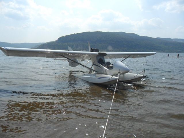

ЛП при посадке на воду
Мое мнение - все сложилось вместе. Высокая скорость, плюс недобор ручки, плюс момент от болтающейся хвостовой опоры заставили зарыться недостаточно длинный нос.

Чтобы оценить эту посадку надо учесть несколько факторов:
- Посадка на воду на повышенной скорости возможна только с малыми углами, чтобы не взмыть (что и выполнялось в первой части начала касания поплавков с водой).
  - Все прекрасно помнят, чтобы затормозить экстренно на воде (разбег, пробег), надо при отдать РУС от себя, при убранных оборотах. Чем больше скорость, тем больше сила торможения.
  -  На взлете хорошо видно, как заднее колесо, начинало, болтаться (момент освобождения от воды) после отрыва, который происходил одновременно с отрывом редана (как и приводнение в обратном порядке).
Вот три фактора, которые совместными усилиями, в определенный момент содействовали зарыванию носа самолета в воду.
В результате при определенном стечении этих факторов и произошло зарывание гидросамолета.
Самолет на повышенной скорости, с пологой глиссады планирования и малыми углами, коснулся воды. В доли секунды проявился тормозной фактор заднего колеса и соответственно возник пикирующий момент. И, в дополнение, да, и скорей всего в момент касания с водой, пилот в довершение несколько ослабил усилия на РУС. И, вот результат.
Никакой курсовой неустойчивости и заваливание влево, к моменту зарывания носовой части поплавков самолета, не наблюдается.

Про отдать РУС на разбеге или пробеге - не думаю, что это хорошая идея. По крайней мере на Че-22 Корвет это приводит к появлению прогрессирующих барсов. И если не принять меры, то скорее всего третий скачок закончится тем же, что и на обсуждаемом видео. Ощущения жутковатые от этих барсов. Слава богу, что у нас ротаксы приёмистые - можно моментально уйти. А вот на американской Сирэй барсов не будет при отдаче РУСа. Об этом пишет Ричард Бах в своей книге "Нежные игры жизни и смерти". Объясняется это какой-то там формой ихнего капота. Так что высказанная здесь версия  о том, что капот какой-то не такой - ошибочна.
Что касается заднего колеса, то не думаю, что оно на что-то может повлиять, даже если при посадке оно будет выпущено. У нас на Корвете колесо это имеет размер больше, чем на Сирэй, и оно не убирается никуда. Я не знаю, в каком положении (относительно воды) оно на Сирэй, но знаю, в каком положении оно у Корвета на разбеге-пробеге. Вы можете это увидеть вот на этих двух видео: http://www.youtube.com/watch?v=LoAIqq6ERcg&list=UUoCKnYlauNOPGjFq8XJ_Qxw
http://www.youtube.com/watch?v=bes7HI6-bYs&list=UUoCKnYlauNOPGjFq8XJ_Qxw
Всё же причина этой аварии - недобор ручки при повышенной скорости.

Всем очевидно, что самолёт перевернулся из-за большого пикирующего момента. Причём пикирующий момент нарастал так стремительно, что пилот просто не успел его парировать рулём высоты (если вообще пытался). Мне ПОКАЗАЛОСЬ, что в момент второго касания пилот вообще ручку бросил, но это как-то маловероятно.
Сильный пикирующий момент создало резко возрастающее сопротивление воды. Не знаю в каком положении была хвостовая опора, но на взлёте она заметно дёргалась резко увеличивая сопротивление в моменты погружения в воду. На посадке это тоже видимо сыграло свою отрицательную роль. Но всё же основное сопротивление - сопротивление трения днища лодки. Величина этого сопротивления почти пропорциональна площади "пятна контакта" и квадрату скорости. При касании воды на повышенной скорости  площадь пятна контакта может значительно превышать площадь соответствующую обычному глиссированию на около взлётной скорости.(Это потому, что касание произошло с гораздо меньшим углом к днищу чем обычные 6 градусов) Отсюда и очень сильное сопротивление даже на небольшом плече (вертикальное расстояние до центра тяжести) может создать этот самый пикирующий момент. Но на высокой скорости эффективность РВ тоже очень высокая, если пилот успевает парировать этот момент хотя бы зажав ручку (чуть отдал ручку от себя и кирдык)  Если РВ не имеет весовой балансировки, то в момент касания (удара) руль может отклонится вниз тем самым сильно увеличив тенденцию к пикированию, что приводит к резкому увеличению пятна контакта.  Сопротивление и пикирующий момент нарастают так сильно, что взятие ручки на себя уже не спасет ситуацию... Дальше происходит переход с глиссирования фактически на водоизмещающий режим, который и на меньших скоростях характеризуется очень большим сопротивлением. Ну можно назвать это глиссированием с очень большим пятном контакта...
При этом само пятно (ещё на глиссировании до опускания носа)) сильно вытянуто вперёд, что приводит к путевой неустойчивости лодки. Только лодки, а вовсе не обязательно всего самолёта. Чем больше килеватость днища, тем больше может быть эта путевая неустойчивость. Но тенденция к развороту влево не сильно увеличила сопротивление лодки (как мне кажется).
Длина носа спасает только на скоростях близких к переходным, то есть на меньшей скорости чем произошёл переворот.

Мне тоже кажется, что сочетание высокой скорости и неправильного угла послужило главным фактором. Возможно и хвостовая опора дала пикирующий момент. Дело все в том, что вода по разному ведет себя на скорости 60 и на скорости 90. На 60 заденешь хвостом - ничего, Услие зависит от квадрата скорости. А на 90 (а похоже там было и больше) вода становится твердой как бетонка. Удар может выйти ощутимый. Думаю, если на Корвете этот номер повторить с выпущенным колесом, на скорости за 90 эффект будет такой же.
главный вывод - не надо сажать гидросамолеты как Як-52 и как Миг-23. На Этой лодке положено выбрать ручку и сыпаться на скорости 65-70, а не притирать на скорости 95-100.
Заднее колесо не даёт на взлете создать необходимый угол. Потому и законтрили нафиг. А на видео самолет просто впороли. После касания отдача (даже чуть-чуть) ручки и всё. Если большая скорость - потихоньку касаемся реданом и потихоньку соразмерно добираем. Садились на скорости 100 и нормально. Либо вывешиваем на 10 см и ждем пока посыпется сам. Кроме того - при чуть-чуть отрицательном тангаже самолет имеет тенденцию к барсированию (шибко маленькая килеватость). Даже на маленькой скорости. Вот и всё сложилось в кучу.

Мы эту тему копаем с 1999года. При этом еще построили кучу лодок. С-400, Че-25, Реально поплавки рулят.
Когда строишь диаграмму восстанавливающего момента по углу дифферента, то в сравеннии с Че-23 у поплавков момент в 1,5 раза больше. Отсюда и безопасность. Сколько раз пытались курсанты носы утопить - не получается.
