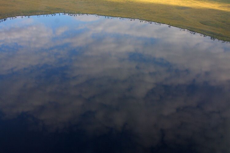

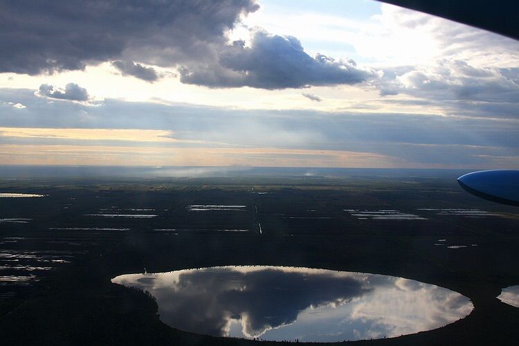

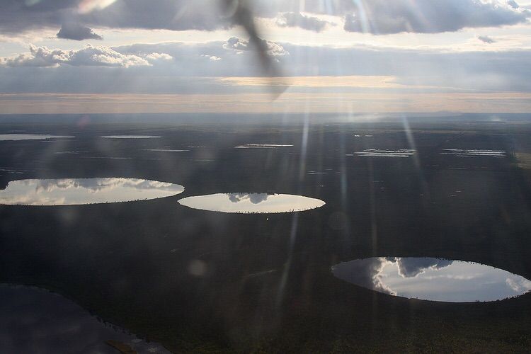

2) Вас где то ждет большое красивое озеро с не прозрачной водой и глубиной сантиметров десять. Торфяные озера тоже очень красивые сверху.  Это будет страшнее посадки с выпущенными шасси.
Вы не убедитесь в прозрачности воды у береговой черты и зайдете на середину, там и будет скрываться пушной зверек.
Глубина вот этих озер местами в самой середине несколько сантиметров и торчащие под водой коряги не позволяющие пройти даже на резиновой лодке. А такие красивые. Понять прозрачность водоема и возможное наличие препятствий можно только у береговой черты! Не видим дно у берега, садится нельзя даже на середину!

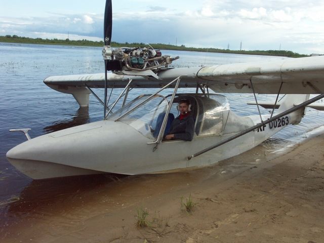

У меня как у конструктора вопрос больше к технике. Ну воткнул самолет в воду, ну отскочил, а почему нос-то развалился? что за самолет? Стандартный Корвет? Тогда понятно - там силовой набор в носу очень слабый.
Вообще нормальная лодка не должна разваливаться при таком ударе.
Сколько была вертикальная? 3м/с?. В нормах прочности все эти случаи прописаны. У меня на поплавках этим летом был подобный случай - курсант не увидел воду. Ну шарахнулись! Ну брызги, носы под воду чуть не ушли. Но про потерю прочности даже нет разговоров. самолет мы постоянно долбим с курсантами. http://www.youtube.com/watch?v=D7GsgVTopps
Хорошая килеватость в носовой части поплавка спасет в этих случаях. вообще поплавки гораздо прочнее и проще на воде чем лодка, в особенности Корвет. Для начинающего пилота двухмоторная лодка с плоским днищем обещает множество приключений.
а поскольку полеты на воде для многих большая редкость, то пилот неопытен просто из-за малого налета.
Я в свое время видел гидроплановскую статистику по налету. Из 60 самолетов максиамльный налет был 350часов у фирменного борта. около 5 самолетов сломаны при транспортировке и хранении, остальные - половина пилотов не летают потому что весной начинают вводиться на воду без инструктора и ломают самолет. Он ведь совсем не прост в пилотировании. особенно на воде.
Вот кстати Лыжник в свое время переделал себе лодку - забацал настоящий килеватый нос и все стало у него намного проще и безопасней.

В озерах на твоих фото Саш, ничего подозрительного не увидел. На торфяных озерах воды 100% покрытия не должно быть, где нибудь  трава или грунт на верх все равно выпирает. В свое время хотел вмонтировать в поплавок простенький эхолот, при первом заходе  не сходя с глиссера определить глубину и принять решение, стоит ли на этом озере задерживаться. Но это все не подтверждено практикой.

На одно из этих озер я все-таки сел. Было это в 2008 кажется. Справа сидел Лёшка Школин, сзади его жена Катя, думаю оба хорошо помнят. Из своего мешочка удачи я тогда отсыпал как мнимум половину. Вводился я на Волге и местные инструкторы не слова мне тогда не рассказали про черную воду. Да и нет у них там такой. Летал я на эти озера для опробывания процедуры спуска резиновой лодки с маленьким мотором с борта Л-42. Попутно захватил ружьишко, пройтись по берегу. Меня расслабило наличие рыбака на середине. Прошел, осмотрел. Красивое озеро, легкая рябь, начал строить заход. Заход получился с большим перелетом. Но очень хотелось пройтись на новой лодочке с таким же новым мотрчиком и ошибку исправлять не стал, это и спасло. Коснулся метрах в трехстах от берега держа направление по рыбаку в лодке. Когда спустил лодку и пошел к берегу, то метрах в двухстах от него, мотор выскочил из воды ударившись об препятствие. Дальше к берегу пробирался на веслах между притопленных коряг и камней. Вода была на столько не прозрачна, что опущенный в воду палец практически не было видно. Называется то озеро Светлое... Думаю многие тверские пилоты его знают.
