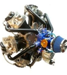

Тем не менее на семицилиндровом двигателе фирмы Verner стоит американский впрыск Ecotrons  и чешское процессорное зажигание фирмы Мастер. Причем впрыск работает в режиме моновпрыска.
Видимо вы опять чего-то не дочитали или недопоняли.
Если предложите 150 Цессну за 600$ - не откажусь.
    12,2 КБ · Просмотры: 166
Да, ставят. Я не спорю. Просто сам Вернер после испытаний говорил мне что инжектор мощи не добавил. Он тогда пробовал выжать из двухцилиндрового всё что можно. Не получилось. Как с карбАми 85 лошадок было, так и с этой заразой электронной.
Я всё ещё жду перечислений реальных плюсов системы. Пускай американский коллега нас просвятит. А мы послушаем рты разявив.
И если брать Вернера, то это энтузиаст идущий по пути наименьшего сопротивления в экспериментальном сегменте.
А в данном случае предлагается заплатить 700 тыс. рублей за то что тебе настоящий сертифицированный аппарат превратят в испытательный стенд. Для этого нужны ну очень веские доводы. ОЧЕНЬ!
