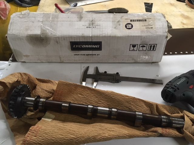

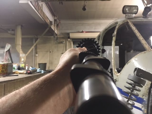

Удалось промерить распредвал снятый со 180-ти сильного Лайкоминга.
Как и предполагалось - один в один.
Очередную деталь можно исключить.

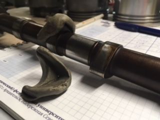

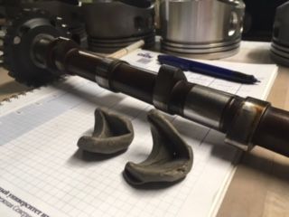

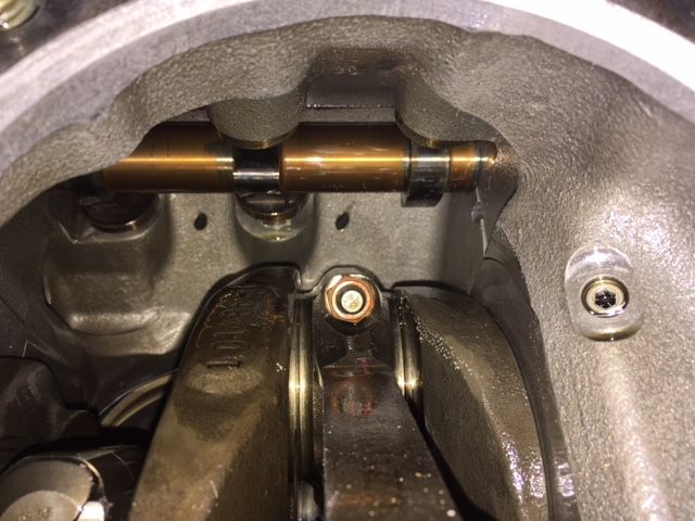

Продолжая поиски потерянных коней уже пошел по второму или даже третьему кругу: проверил ход поршня, он же рабочий ход, он же stroke - 111мм.
Коромысла, клапана и седла все одинаковые.
Перемерил входные и выходные каналы поддона и даже умудрился внутрь каналов залезть, везде по максимуму 43мм как и внутренний диаметр впускной трубы цилиндра.
Перемерил вдоль и поперех распредвал. Сделал слепки кулачков из паксипола. Высота кулачка, базовый диаметр, развал кулачков и даже углы фаз - все один в один со 180-ти сильным Лайком

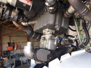

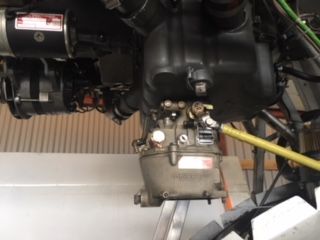

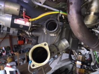

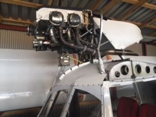

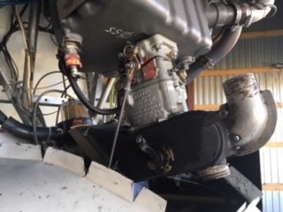

Сегодня развернул карбюратор на 180 градусов, так как у меня он стоял изначально наоборот (так удобнее было подсоединить тягу РУДа)
Но и это не дало прибавки оборотов.
    15,8 КБ · Просмотры: 281
    17,6 КБ · Просмотры: 284
Сергей, наверное  надо было на 90 повернуть 🙂 скинь фото карба с табличкой, у меня есть один лишний для 360-го, может у тебя не тот карб стоит?

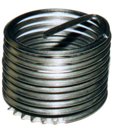

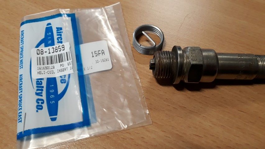

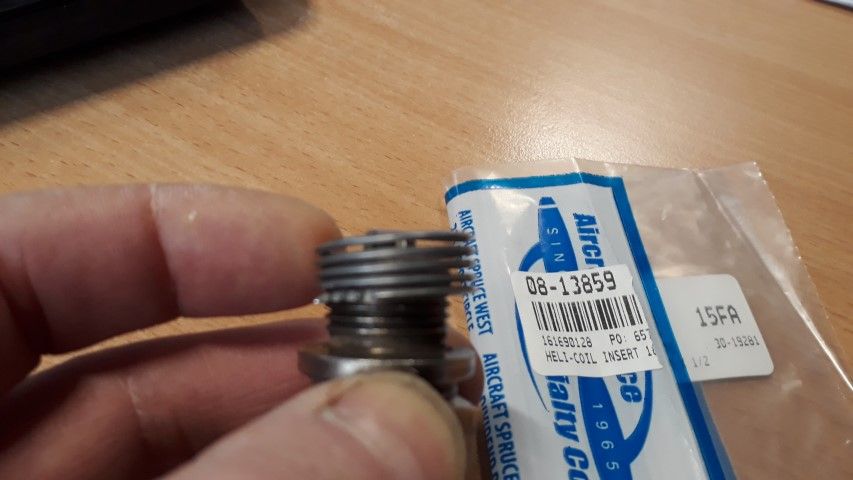

Уважаемые владельцы Лайкомингов!

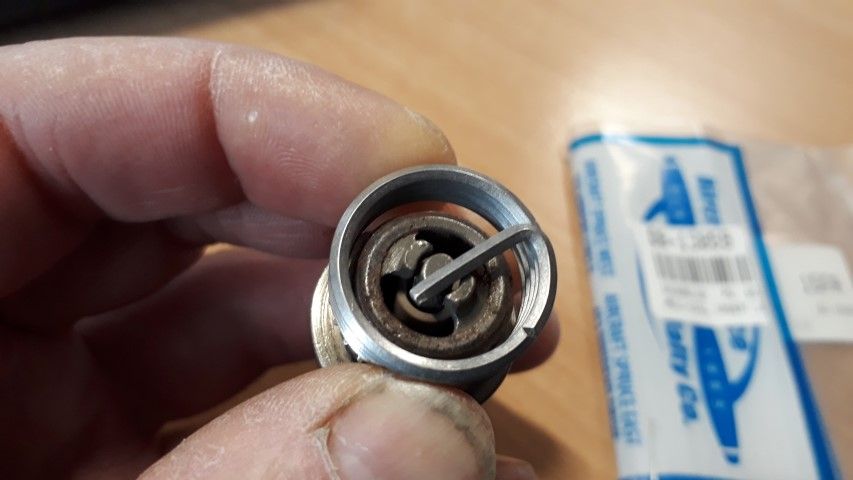

Поделитесь опытом. Может кто менял резьбовые пружинки под свечами зажигания? У меня на 360-м вылетела пружинка нижней свечи, когда я откручивал свечу. Заправить ее назад не удалось. Пришлось удалять ее целиком.
Затем купил на Спрусе такую ремонтную пружинку
www.aircraftspruce.com
HELI-COIL INSERTS | Aircraft Spruce
HELI-COIL INSERTS 18mm long Heli-Coil aviation grade spark plug inserts.
Написано 18 мм х 1/2. Резьба свечей тоже 18мм
Но эта пружинка гораздо больше по диаметру. Как ее вкручивать. Ни кто не может дать вразумительный ответ.
Индустриальные пружинки для ремонта резьб- с ними все понятно. В наборах специальные мечики, инструмент для заворачивания пружинок. Много раз делал такой ремонт. Здесь все понятно.
Но с пружинками для свечей Лайкомингов что-то особенное. Или я что то не понимаю?
Просто нужно подобрать правильный номер - исходя из ваших конкретных условий (мануал двигателя например).
Опять же как пример - ссылка LYCOMING™ Engines 66796P10 Spark Plug Insert
Heli-Coil tanged inserts are larger in diameter before installation than the tapped hole. During installation, the inserting tool applies torque to the tang reducing the diameter of the leading coil permitting it to enter the tapped thread. After installation, each high tensile coil of the insert expands outward with a spring-like action permanently anchoring the insert.
Да, мне этот текст попадался.
Вставки Heli-Coil перед установкой имеют больший диаметр, чем диаметр резьбового отверстия. Во время установки вставной инструмент прикладывает крутящий момент к хвостовику, уменьшая диаметр ведущего витка, позволяя ей войти в нарезанную резьбу. После установки каждая спираль вставки с высоким пределом прочности на разрыв расширяется наружу под действием пружины, постоянно фиксируя вставку.
Я начал копать дальше.
В оверхол- мануале Лайкоминга эта работа описана. Описано так же какой спец-инструмент необходимо использовать при этом. И комплект этого инструмента на Спрусе стоит около 6000 долларов. (Китайский аналог AST стоит примерно 1600 Евро) И та и другая цена для выполнения одной работы просто космос. За эти деньги можно купить новый цилиндр и не париться.
Самый дешевый вариант это снять цилиндр и отправить его для ремонта на предприятие, где делают капремонты Лайкам. В таких организациях такой дорогостоящий инструмент есть наверняка.
