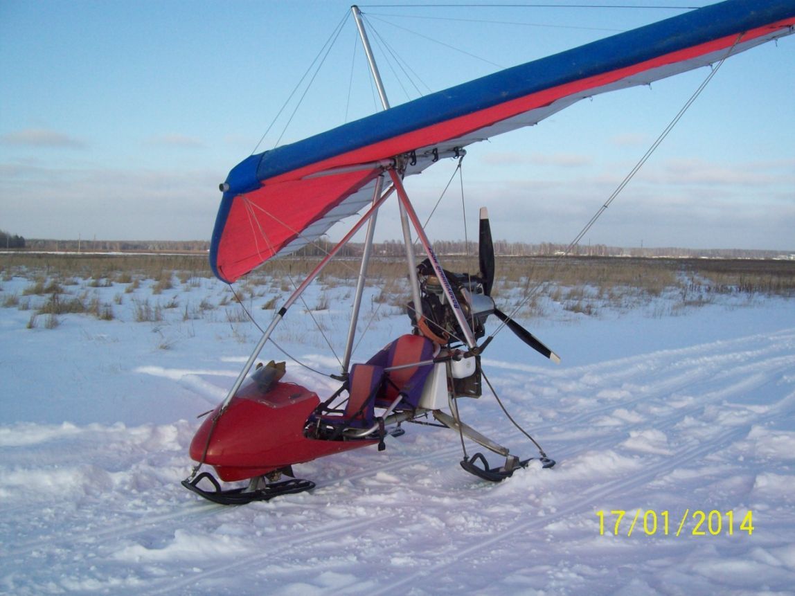

Кто летает на "Фрегатах" -"ВМ", лыжу на взлете не проворачивало вниз?Сегодня полетел пассажиром,так за борт слазил-поддел за трос с резинкой и вернул,
Так вот, чтобы этого не было и не могло бы случиться, я в ответе 117 описывал использование одних капроновых шнуров для крепления лыжи, и обеспечения необходимого ей хода при движении по снегу. Без всяких резинок.
Здесь одновременно и амортизатор и страховка. И, ничего лишнего. Более чем за 15 лет эксплуатации с подобным креплением, лыжи ни разу не подвели. Эластичность шнура, в пределах необходимого хода лыжи, при проезде через препятствия, какие может, преодолеть дельталет, вполне приемлема.
не пинайте больно, но всё же, я так и не понял какие это капроновые шнуры, где их используют?  :-X те что я видел, ну никак не тянутся! а поставил резинки, так они , зараза, теряют упругость и боюсь как бы ваще не лопнули и не попали потом в винт...

как то я себе заочковал такой ставить.  хотя в Батюшково видел и летал на аппарате с лыжами  закреплёнными таким шнуром. иногда узлы уползали и надо было корректировать положение лыжи перевязкой. иначе начинало тянуть в сторону в полёте.
что то похожее у меня уже есть в гараже, целый маток! но он тоже ну не как не тянется...
Капроновый шнур хорошо работает на ровных площадках. У нас же бывало пока до площадки доедешь приходится преодолевать прочищенные дороги с ледяной  ступенькой более 0,5м. И вот здесь из-за большой нагрузки шнур вытягивает узлы и перед стартом приходится все перевязывать. А тросики с пружинами обеспечивают угол проворота лыжи до +-45 градусов .

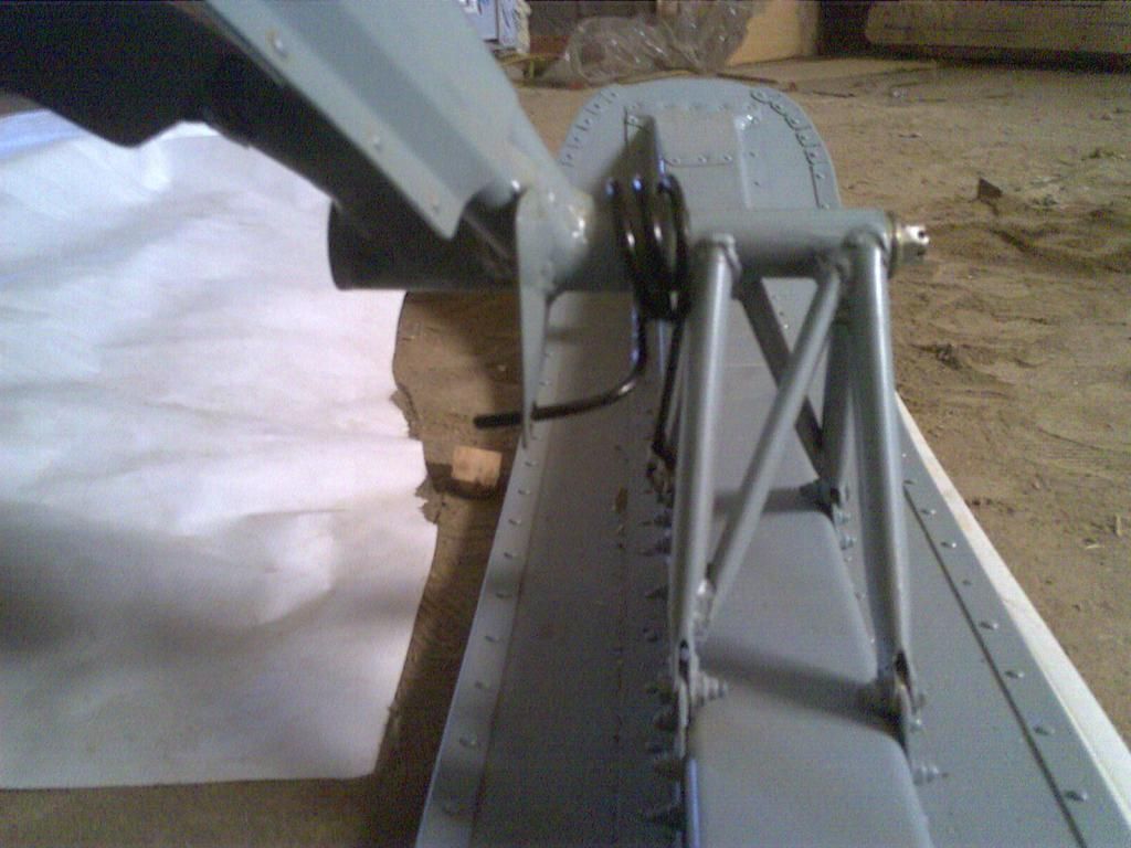

Андрей,у меня на РП200 стоял торсион,изготовленный из пружины поднимающей волговский капот...но,всё равно применял и резиновые шнуры и капроновые верёвки 6мм...лучше переусердствовать,чем ремонтировать самолёт 😀

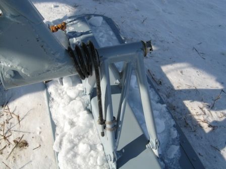

вчера специально пошёл в гараж и нашёл у соседа волгу, подняли капот, посмотрел  🙁 Там же пружина на растяжение работает... Как Вы её гнули в нужном вам направлении? Загорелся идеей сделать подобное как у вас. я так понимаю что пружину нужно греть и гнуть? или тут своя метода? а может прям готовое что то есть? :-?

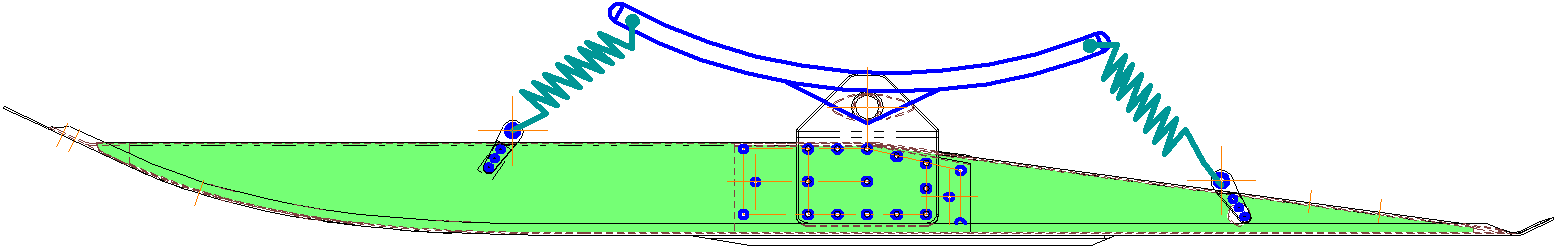

Еще вот так делали с пружинами на растяжение, плюс страховочные шнуры и контровка пружин проволокой от невыпадания.

Рекомендую авиационные амортизационные шуры , только советские надо искать. В торговле кто то продаёт.
Касаемо пружин.
Если пружина изготовлена из рессорной стали то гнуть только с нагревом, не допускать закалки. Даже капля дождя попавшая на горячий метал приведёт пружину в негодность.
