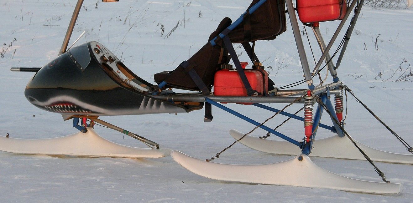

Поделюсь , как я на своём "фрегате" лыжи фиксировал.
Сначала подбирал длину тросиков (ограничивал вращение лыж), чтоб передний конец лыжи сантиметров на 15  опускался и 15 см поднимался от горизонтального положения. Затем подбирал длину резинок, причём сзади двойная резинка! Ну и чтоб это всё не болталось в полёте, я закручивал тросик вокруг резинового шнура и закреплял.

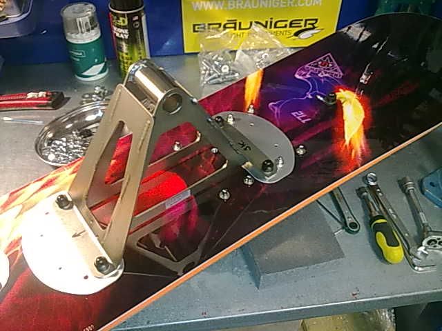

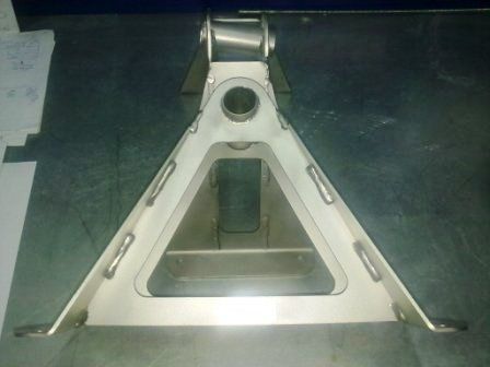

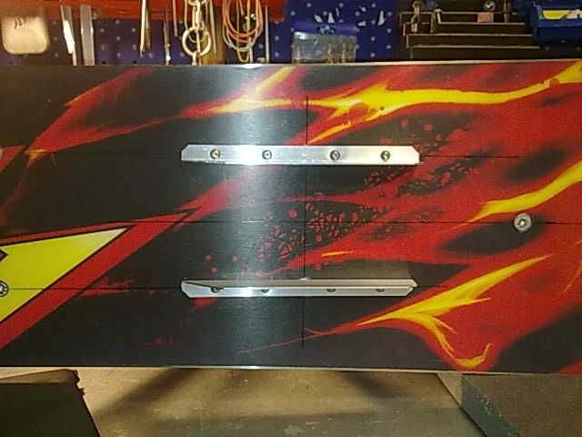

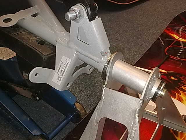

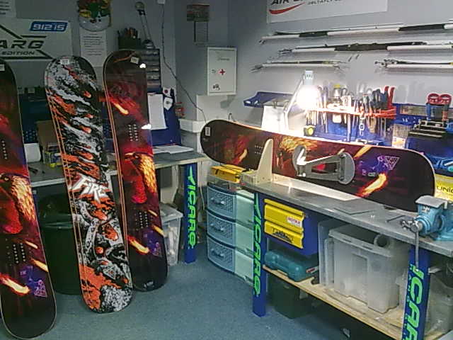

Вот несколько картинок в помощь:
Размер "пирамидок": - высота оси от плоскости 180 мм; - размер по осям креплений 120х270; - материал, нерж сталь толщина 3 мм.
Ось "пирамидки" расположена на лыже со смещением в отношении 5\8.
Подробности в прикреплённом файле в сообщении #118
В прикреплении (файл Word сразу под этой под строкой внизу) ИНСТРУКЦИЯ по эксплуатации лыжного шасси

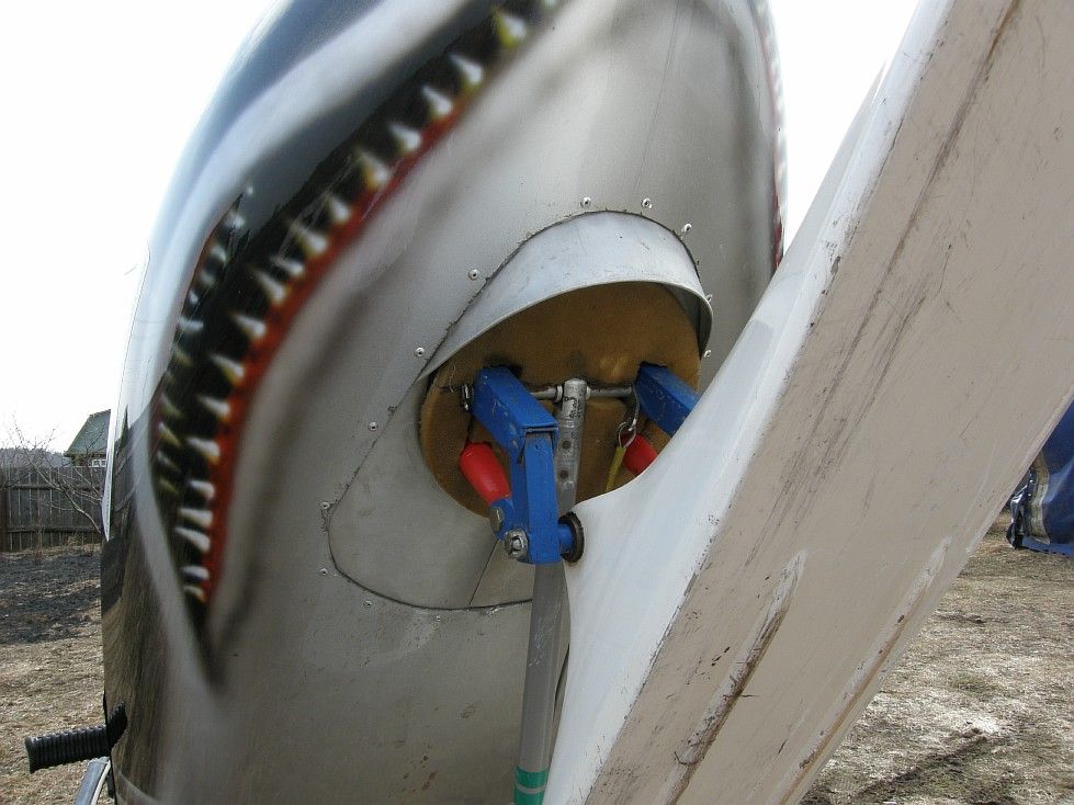

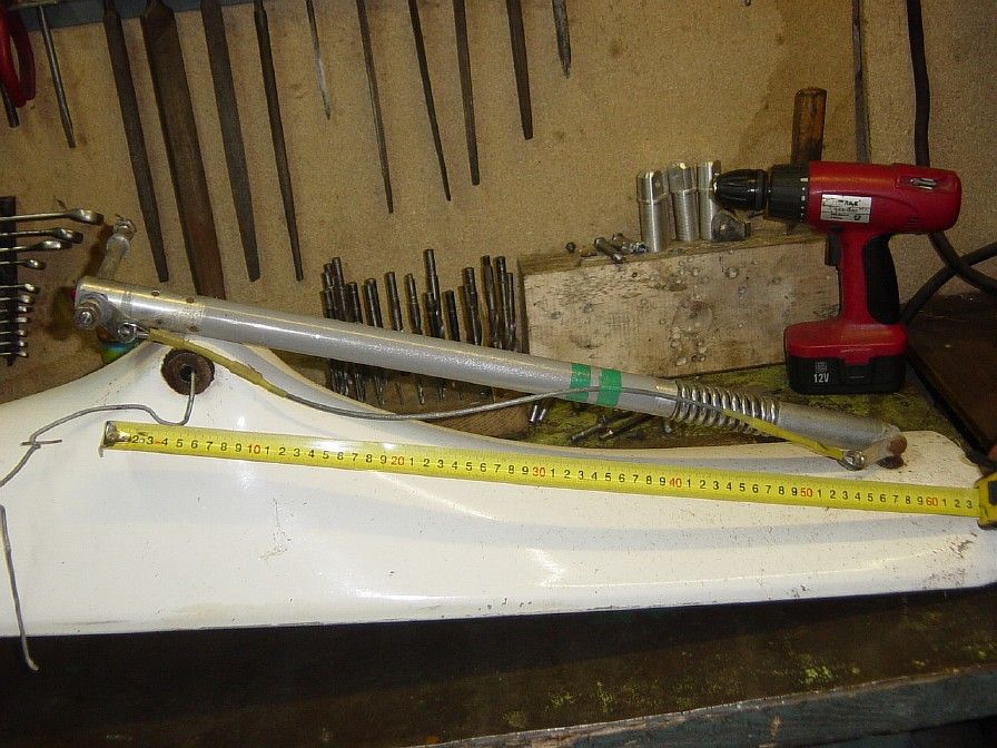

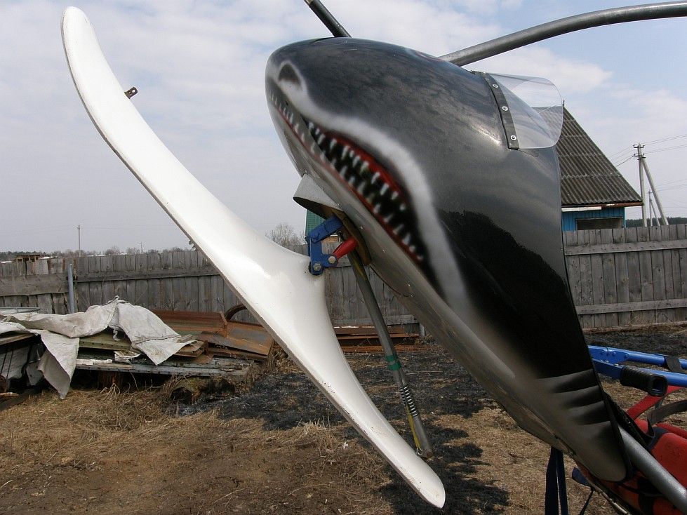

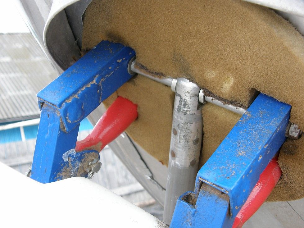

А можете сфотографировать узел крепления растяжек к передней вилке?
Если кто не знает:  Чем выше пирамидка, домик, в-общем - ось подвески лыжи, тем сильнее она склонна к зарыванию, особенно в рыхлом снегу.
На передней лыже растяжек нет. Пружина от "Рижского" амортизатора работает как на сжатие, так и на растяжение. На всякий случай страховочный тросик.

Спасибо за фото, но прошу прощения за мою настойчивость, как амортизатор крепится на вилке - я не понял. Сфотайте, пожалуйста, переднюю вилку с прикреплённым амортизатором, если не сложно.
Спасибо!
Спасибо!
