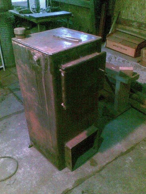

Ну вот, котёл готов. Срезал верхнюю часть с водонагревателем ГВС, чтобы не было лишних объёмов для заполнения системы. Заполнять буду старым тосолом, (литров 30 есть) и прикуплю ещё сколько понадобится, чтобы не бояться разморозки системы если вдруг придётся куда нибудь отлучиться из дома на несколько дней.
Заварил крышку, сделал вывод подачи сверху, а обратку сбоку справа, для конвективной без насосной системы. В исходном были 4 вывода сзади.
Сделал ещё два вывода слева малого диаметра. Пока краны поставлю, чтобы потом можно было ещё одну одну систему развернуть для отопления нижней и гаражной части мастерской.
Пока буду обогревать только второй этаж. Потолок в гараже ещё не зашит. Пока на него нет ни времени ни средств.

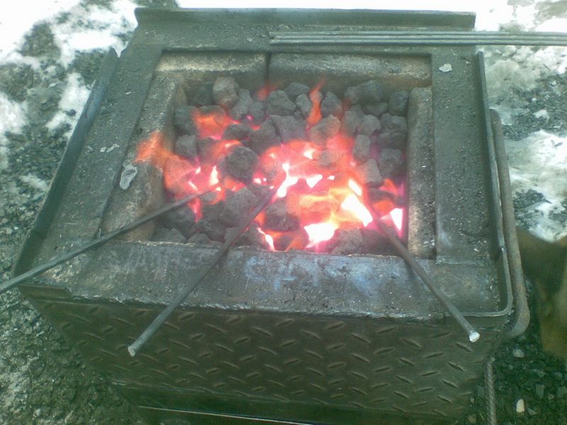

Ещё нужно будет сделать дверцу для загрузки топки. Там стояла газовая горелка. Теперь топка будет ниже. Верхняя будет только при полной загрузке дровами. Нижняя при топке углём и как загрузочное окно для нагрева железок в качестве горна.
Из верхней перевёрнутой части сварил топку, добавив по высоте ещё 300 мм. Обложил шамотом, сделал маленький колосник.

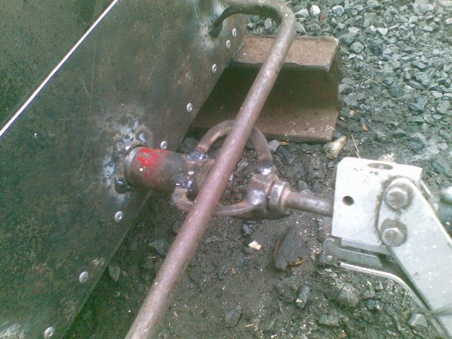

В выдвижной ящик зольника вварил трубу с отводом вверх под колосник, куда вставил воздушный инжектор, который работает от компрессора.

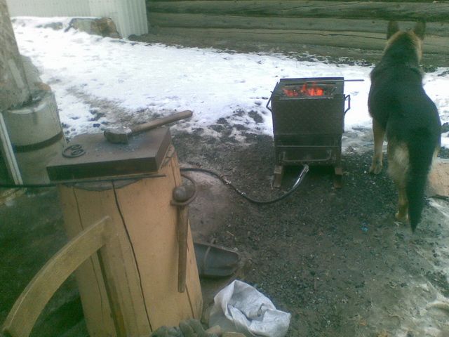

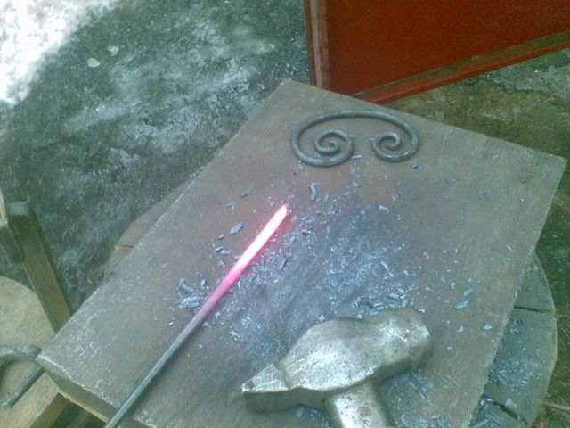

Отрезал кусок от толстостенной и решил расковать и увеличить диаметр, за одно испытать топку в качестве горна. Ну и за одно наделал элементов для декоративной решетки над воротами во двор.
    82 КБ · Просмотры: 218

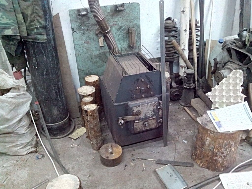

Вот вспомнил тему,( это со второй страницы темы цитирую) и как бы с тех пор время прошло есть статистика. Вообщем потолок из профнастила, хотел опилкобетон, потом товарища подсказал утеплитель пеной которую готовят пеногенератором и шлангом подают на место, нашёл И.П.ешника который этим занимается договорился о цене и времени, протянул он мне месяц, а тут уже холода на носу, плюнул я на него купил пенопласт 50мм толщиной и начал утеплять,  кроил плотно с зазором в 5-10 мм зазор запенивал монтажной пеной, вся работа заняла 4 дня размер потолка гаража 11,5*7,5м пены ушло баллонов 15, получилось герметично и тепло, канденсата на потолке нет , зимой в любую погоду температура в гараже 18-25° , вот печка сварена из половинки б/ушного ОГВ , по типу булериана, за зиму уходит 5-7 кубов сухостоя. На фото к печке приставил метровую линейку для ариентира.

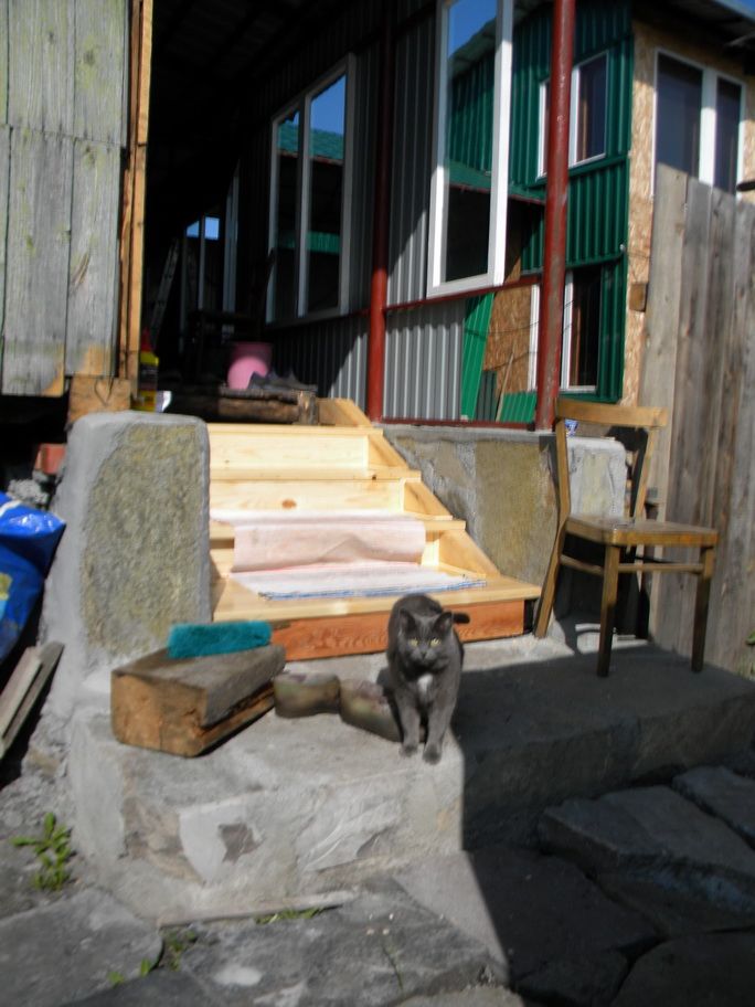

Всё лето занимался верандой, потому что нужна была более высокая крыша над сенями, чтобы утеплить сени, сделать тёплый санузел и нормальный потолок. Жили здесь видимо карлики, и все пристройки, стайки, сени, всё с таким низким потолком, что приходилось ходить или на полусогнутых ногах, или согнувшись буквой зю.
Большая часть всего этого безобразия уже ушла в небытие, осталась эта часть дома, которая мне постоянно приносила неудобства. Теперь вот прорубил наконец прямой проход с веранды в сад.
Кошки теперь ходят здесь с превеликим удовольствием.

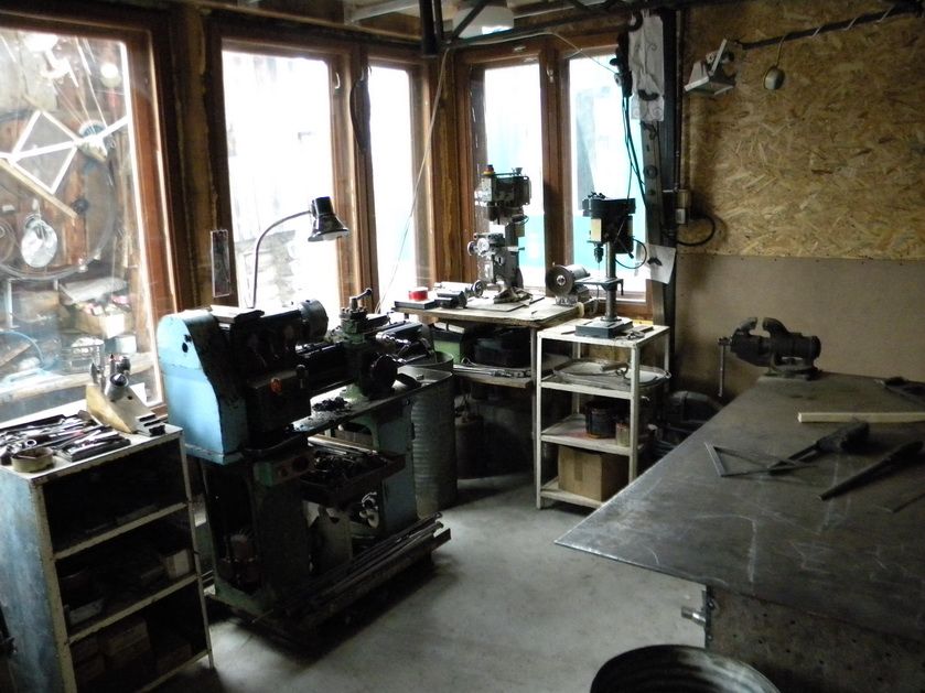

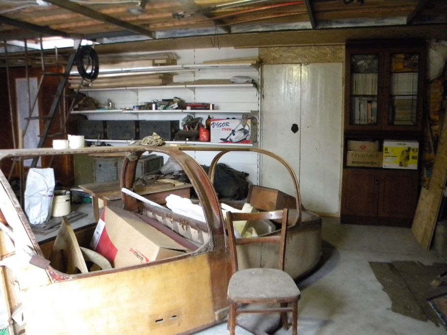

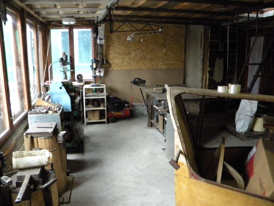

Осенью наконец залил бетоном пол в мастерской. В гараже залил ещё в позапрошлом году.
Теперь начал наводить новый порядок.
    92,1 КБ · Просмотры: 192
Съездил в Екатеринбург в "Храм Авиации", где мне мужики отдали кабину от своего заброшенного 10 лет назад проекта трёхместного самолёта. Теперь у меня появился ещё один проект, с кодовым названием "Аэросани"
    102,1 КБ · Просмотры: 189

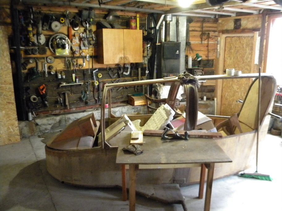

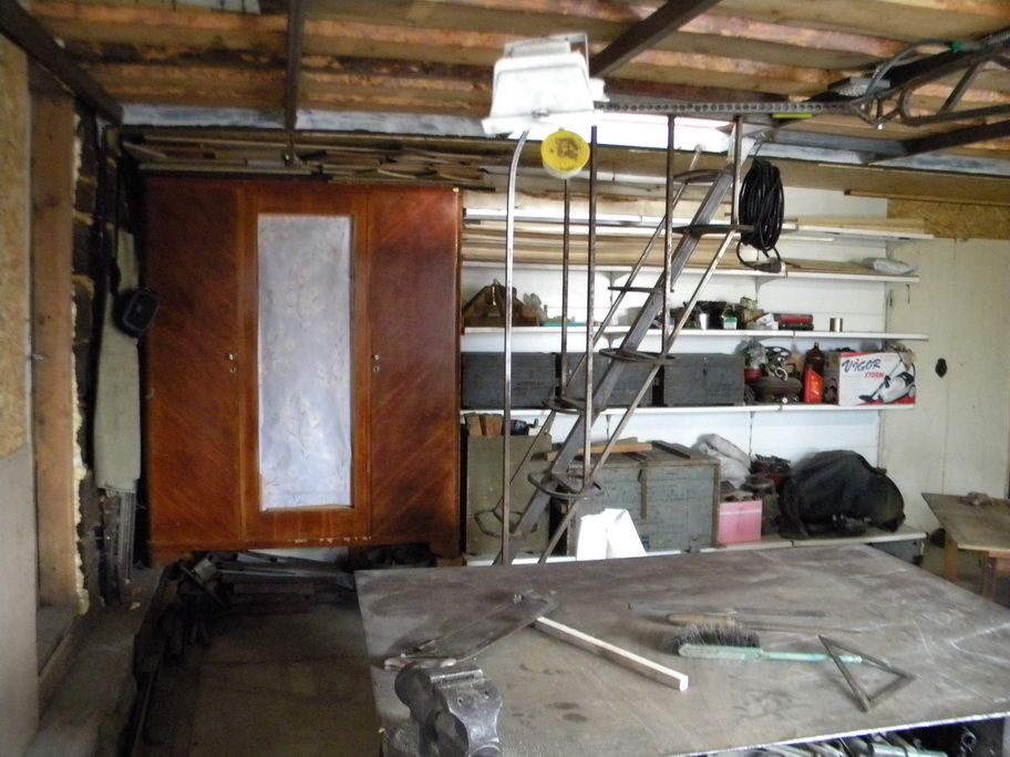

Новый проект, повлиял на решения по более рациональному использованию, имеющегося рабочего пространства. Линия на полу, это стык бетонной заливки гаражной части пола и нового пола мастерской. Габариты предполагаемых размеров аэросаней не вписывались в то пространство, которое я отвёл для мастерской в начале, пришлось "украсть" немного у гаража и там ещё достаточно просторно для уазика.
Никак не мог прийти к решению с перегородкой. Гараж отапливать пока не предполагаю. Главным образом отопление на верху где планер, и на сколько отопится от котла мастерская. Думал делать утеплённый полог, но новый проект расставил все точки над Ё и решение пришло само собой.

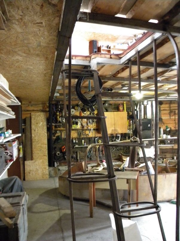

У меня было три торговых стеллажа и шифонер. Выставил их в виде перегородки. Сверху сделал настил и продолжил верхнюю площадку.  Теперь там на верху появилось новое оперативное пространство. Стеллажи с задней стороны утеплил и зашил ОСБ плитой.

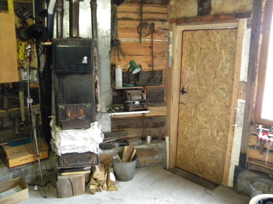

Запустил котёл. В начале на воде. Экспериментировал с горелкой для отработанного масла, но пока с этим проблемы и я решил пока не морочиться и топлю дровами.

Метр вроде бы и не так много, но места теперь хватает на всё. Ещё и вверху площадка появилась. станет удобнее снимать, поднимать планер, крылья на второй этаж.
    94,5 КБ · Просмотры: 199

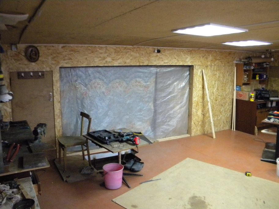

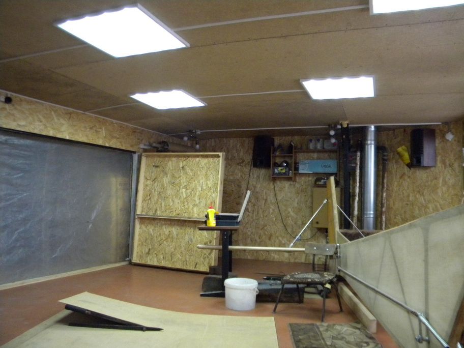

На верху, подвинув планер, начал делать съёмные утеплённые панели проёма в гараж.
    91,4 КБ · Просмотры: 210

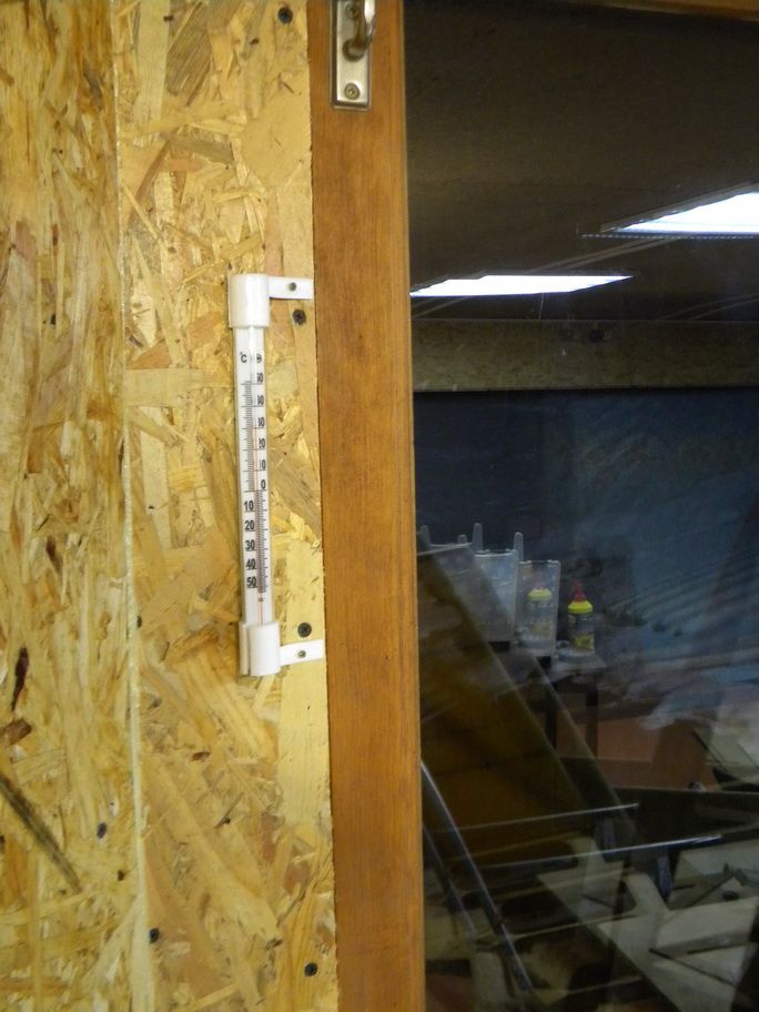

Здесь теплынь! [smiley=cheesy.gif]
К вечеру доходит до 32 градусов.
Нужно помаленьку топить. Пока ещё не приспособился к этому котлу. Ёмкость системы маленькая. Чуть лишнего положишь начинает закипать. К следующей зиме нужно будет сделать тепловой аккумулятор.
Внизу плюс 10, на улице минус 10. Пришлось купить 50 литров тосола и залить  в систему, чтобы не разморозить котёл потому что утром уже в мастерской около нуля.

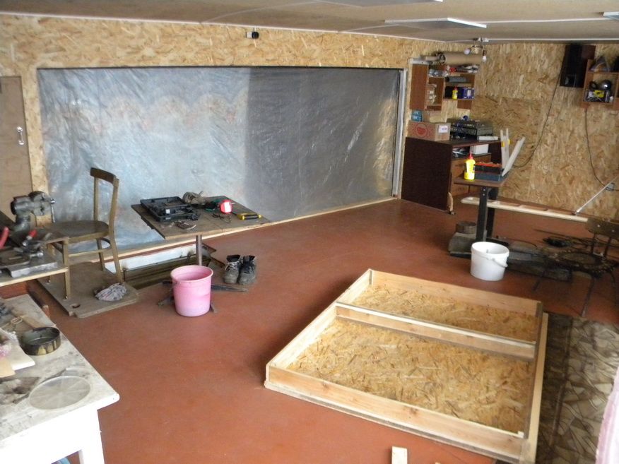

Заложил в панель минплиту и зашил с обратной стороны панели на месте, чтобы форма соответствовала проёму.  Справа панель держится пазом за выступающий профиль слева вверху и внизу с обратной стороны шпингалеты прижимают к верхней балек и рейке на полу.
Приступил к изготовлению второй панели.
    85,2 КБ · Просмотры: 232
