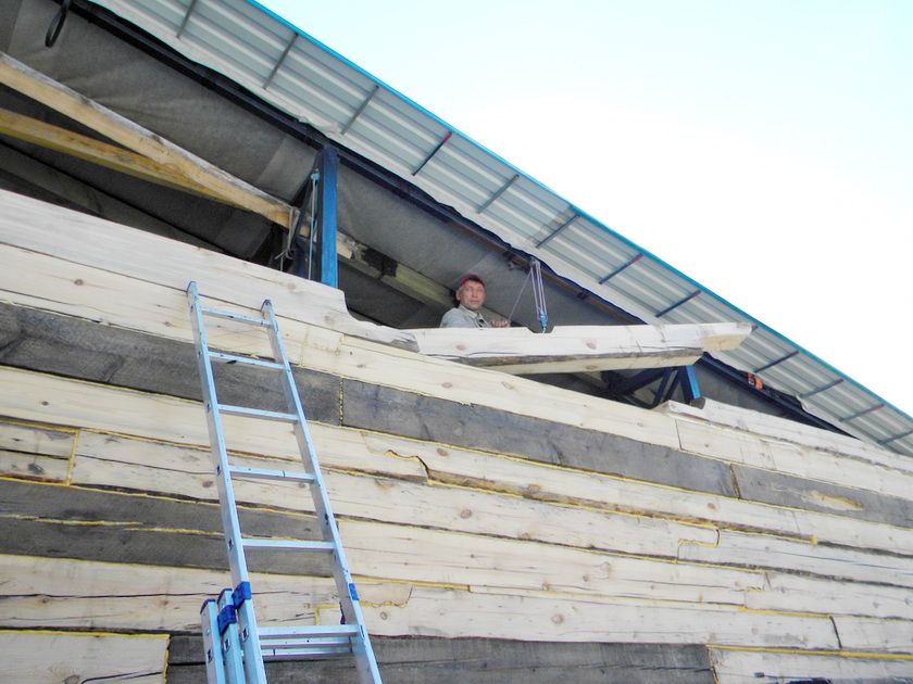

Ну в начале фотки 2016 года.

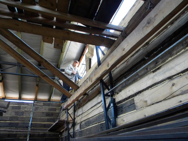

Кладка стен из подручного материала. Шпалы и обработанные бензопилой и рубанком брёвна от старого дома товарища по бывшей работе.
    86,4 КБ · Просмотры: 197
Поднимал полиспастом и ложил на пену, пробивал большими гвоздями и крепил скобами к фермам.

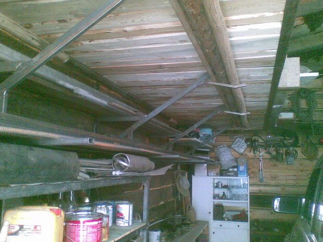

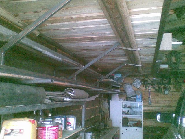

Стеллаж под 6 метровые длинномеры. Пока там железный профиль лежит,  потом можно будет элероны складывать. Верхний дощатый под крылья планера.

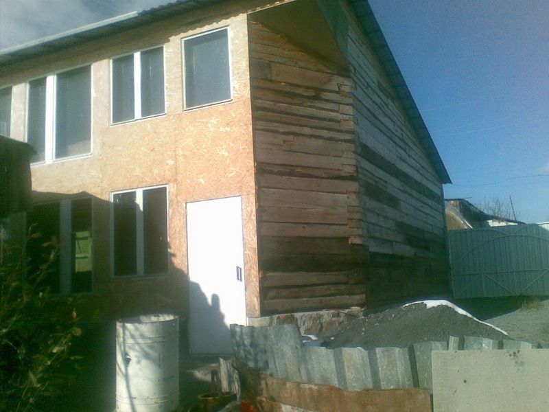

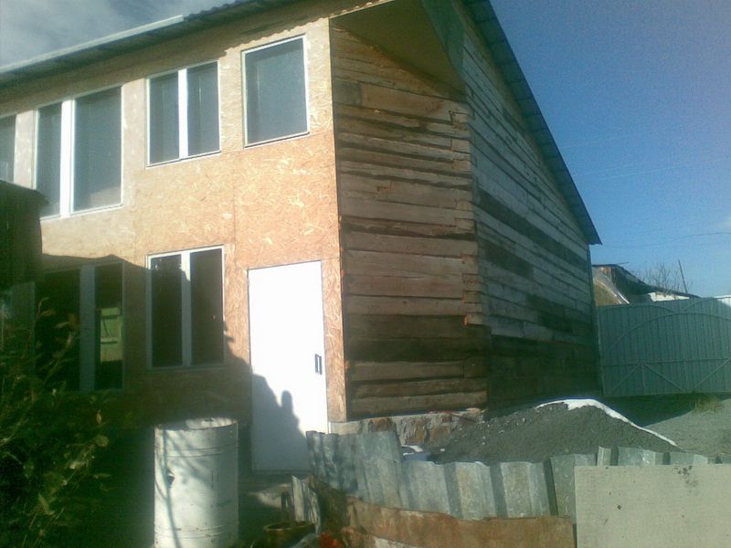

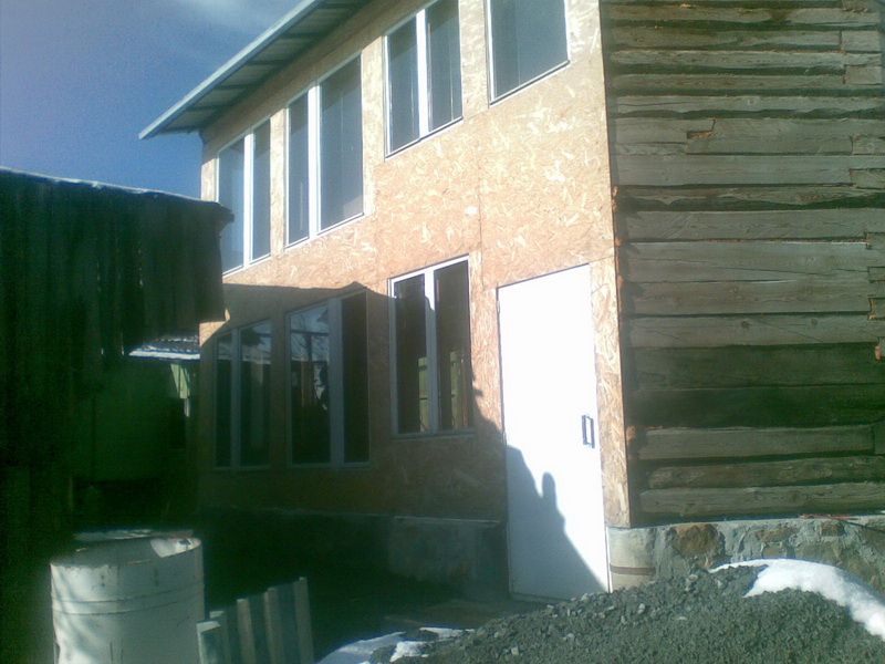

не могу понять,для чего так срезанный угол...?
Для обтекаемости ;D

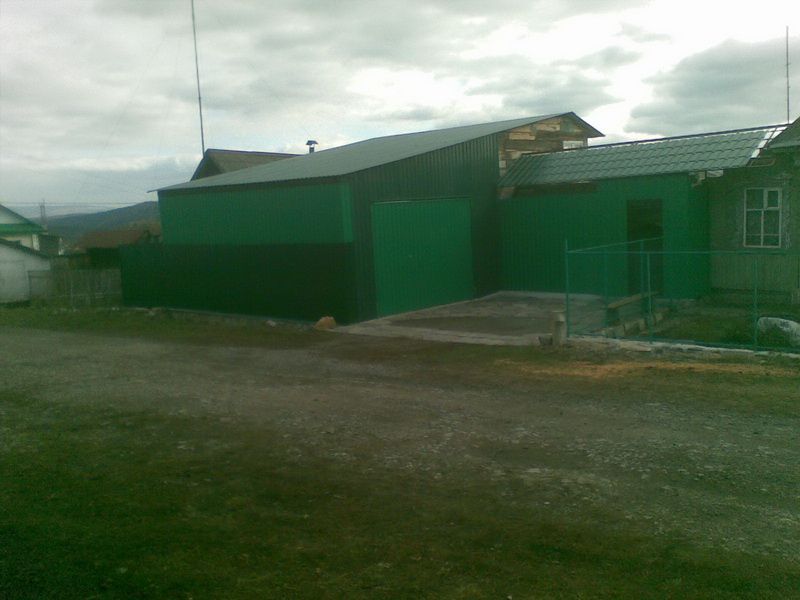

Вообще то мне угол мешал и я рассчитываю в будущем из этого проезда заезжать во двор, когда уберу сарай слева. Чтобы например прицеп с самолётом во двор закатить.
Где белая бочка стоит, там у меня канализационная яма. Копал вручную 3м. Пять белазовских колёс закопал.  Проезд ещё и для того чтобы откачивать можно было, дрова завозить, щебёнку и прочие пиломатериалы.

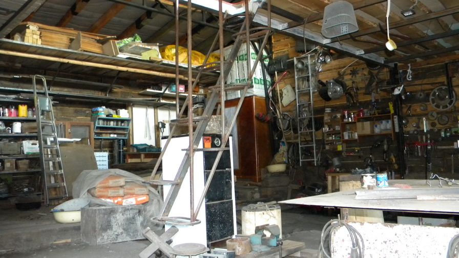

Висячая лестница на второй этаж, чтобы не мешала заливать пол. Под ней универсальный котёл. Достался даром. Стояла газовая горелка. Топочка небольшая и "холодная"(стенки омываются теплоносителем) из-за этого температура горения низкая и много сажи на стенках из-за неполного сгорания топлива.
Поэтому решил снизу добавить топку отдельную, облицованную шамотом. В верхней части над дверцей ещё водонагреватель со змеевиком. Я его обрезал, сделал крышку, а обрезанную часть использую для топки. Потом фотки сделаю.
Ещё на решение сделать дополнительно топку, которая будет являться основанием для котла, продиктовано желанием сделать небольшой горн для ковки мелких кузнечных изделий. Два в одном. Пока не знаю, что получится, но должно получиться. Пока всё в процессе.

А вот там в дальнем углу, между светящейся курткой и фермой опоры, на фундаменте, будет стоять этот котёл-горн.

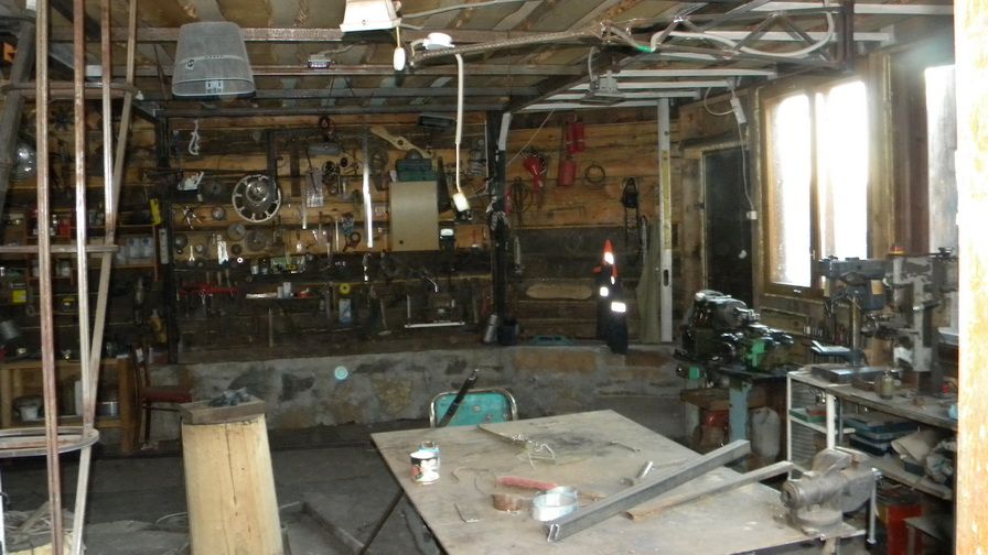

=приятно удивляет образцовый порядок (инструменты,материалы)...

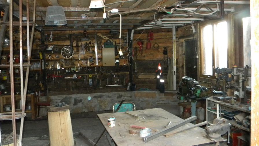

Да, какой это порядок? Пока всё в процессе становления и состоянии пасьянса. Многое просто по гвоздикам развешано. Что то  переставляется, передвигается. Многие вещи занимают временные места.
  Стремлюсь конечно к этому по принципу, каждой вещи своё место, но  пока не во всём. Вот сделаю отопление, утеплю второй этаж, там уже всё будет уже капитально, под авиамастерскую оборудовано и стационарный пылесос и вентиляция и весь необходимый инструмент по шкафчикам, полочкам, ящичкам.
Внизу будет механическая мастерская, слесарка, сварка, токарка, кузница. Там ещё вытяжку для сварки нужно будет в дымовую трубу. Пока потолок не зашит в гараже и тепла всё равно нет, двери все открываю хватает, а потом в замкнутом пространстве угоришь, если много варить придётся.
Так что мастерская это не просто коробка, ещё и оборудовать нужно соответственно, тогда и делать там можно всё что угодно.
Вот и долго поэтому всё. Вроде и помещение уже есть и делать всё можно, да не всё. Хочу, чтобы творчество доставляло удовольствие, а не было борьбой с проблемами и неоправданной ничем, тратой здоровья.
