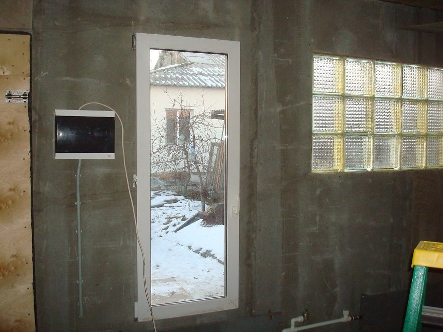

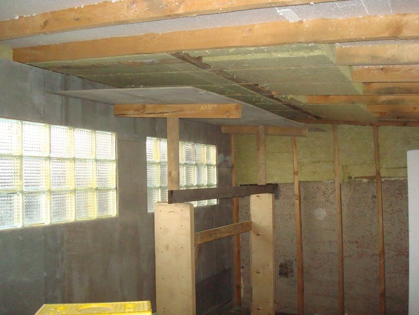

Строю помаленьку. Вот такую приспособу смудрил, чтобы потолок обшивать. Лист ЦСП 3200Х1250Х10 - тяжелый, блин...
    81,7 КБ · Просмотры: 222

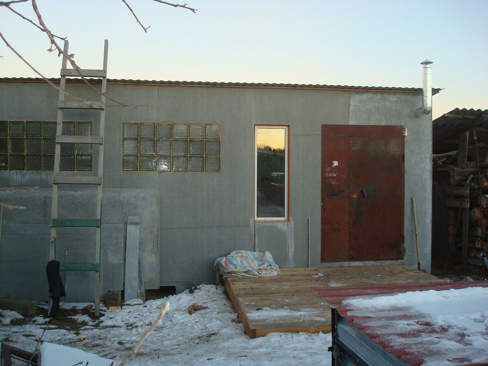

За окошком зима вроде начинается потихоньку...
    96,7 КБ · Просмотры: 220

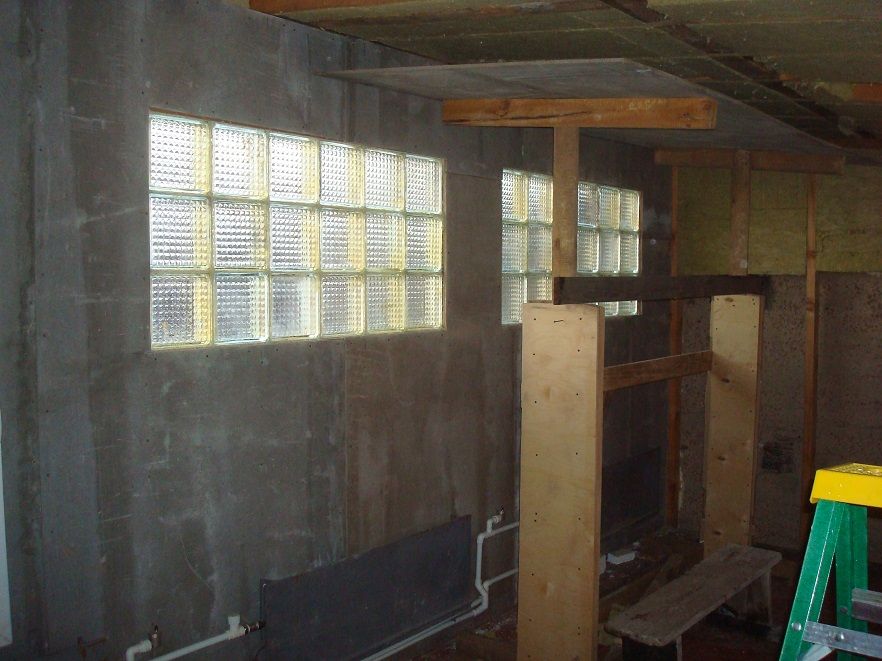

Отопление запустил- уже тепло.
    88,6 КБ · Просмотры: 219
Вот такой домик получился.
Зачетный домик. Про приспособу, мы когда нужно листы к потолку шить делаем так, пришиваем по стене вдоль потолка планку на неё заводим две доски подходящие и сшитые с другой стороны от стены попереченой, ну и работаем, положили доски на планку на них лист свободный конец подымаем оп лист на потолке фиксирум парами саморезов - шьем лист, работает один человек.
Молодец! 🙂 Я планирую использовать ДСП 3500х1500х16. Две длинны получается чуть больше ширины мастерской. Придётся помощников привлекать.

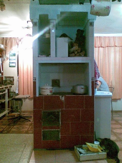

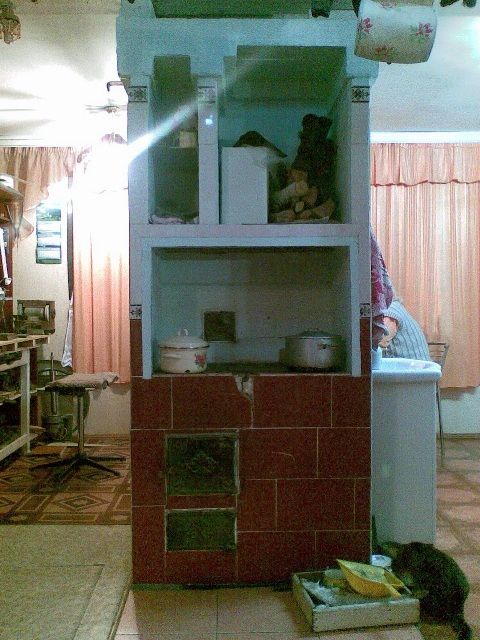

Я верхнее горение использую в обычной печке у себя дома. Заполняю плотно крупными дровами под самую плиту. Плита у меня как крышка. Через неё и закладываю дрова. А поджигаю щепу через приоткрытый маленький кружок. Так и топится три часа. зольник полностью закрыт. Потом когда прогорают дрова и остаются угли приоткрываю зольник, а кружок закрываю. Когда угли прогорают  закрываю трубу. На сутки накопленного тепла хватает. Дымоходы за 10 лет ни разу не чистил!
    69 КБ · Просмотры: 190

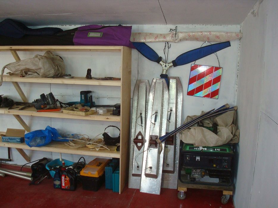

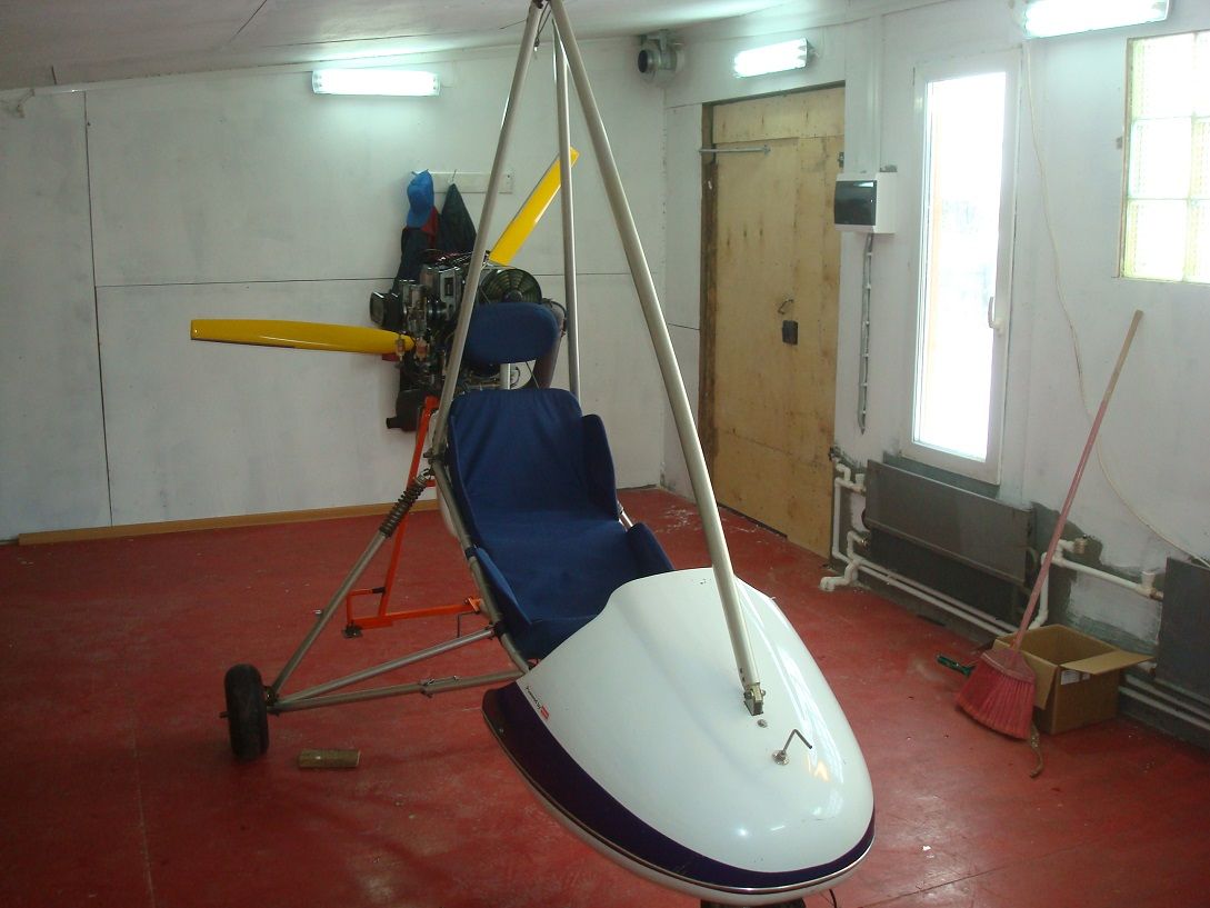

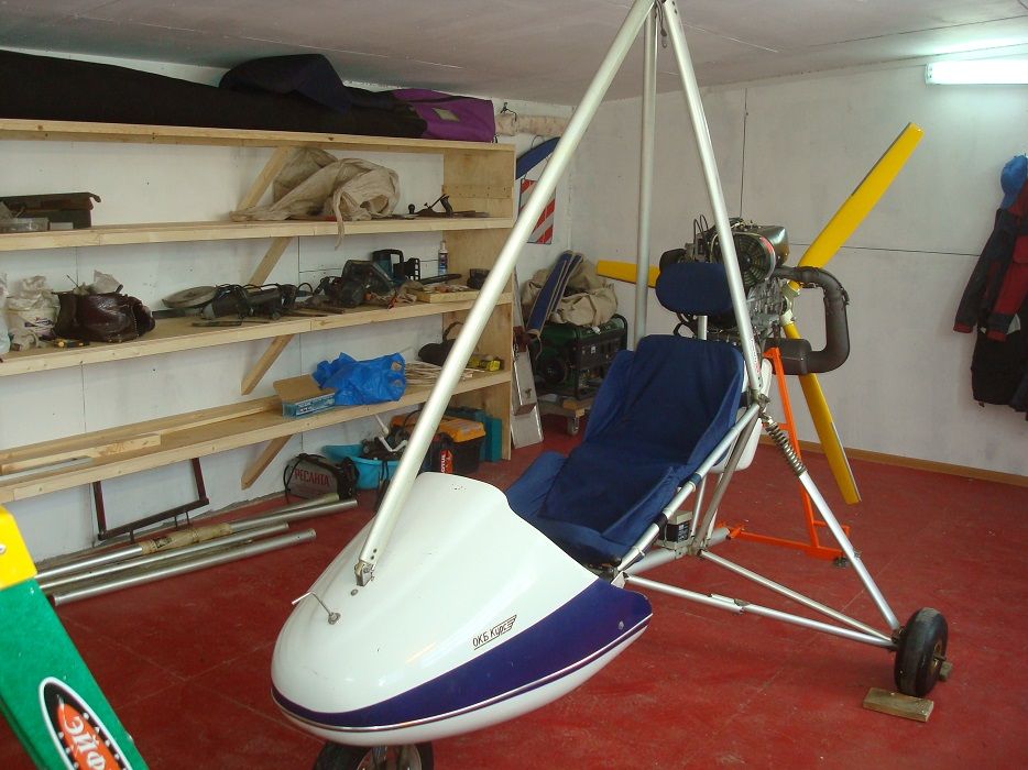

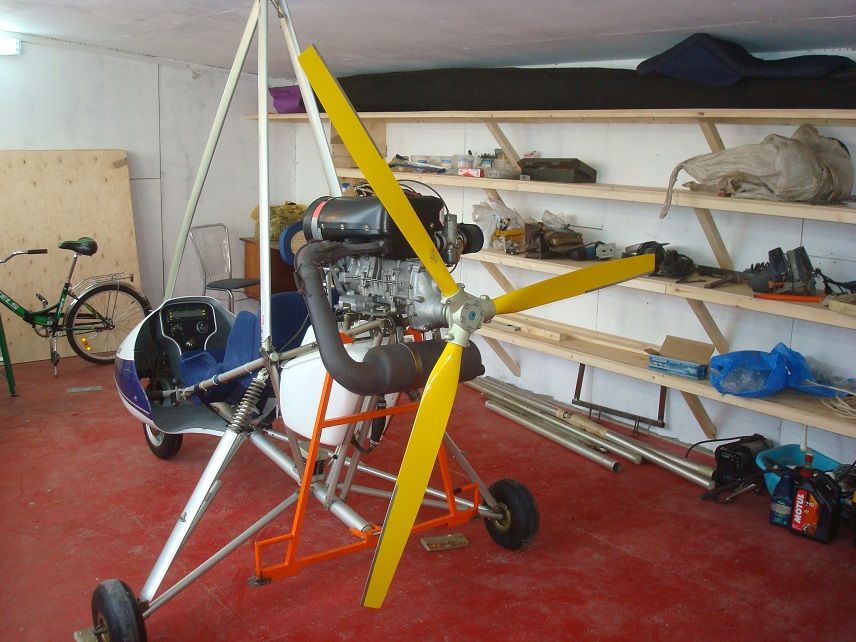

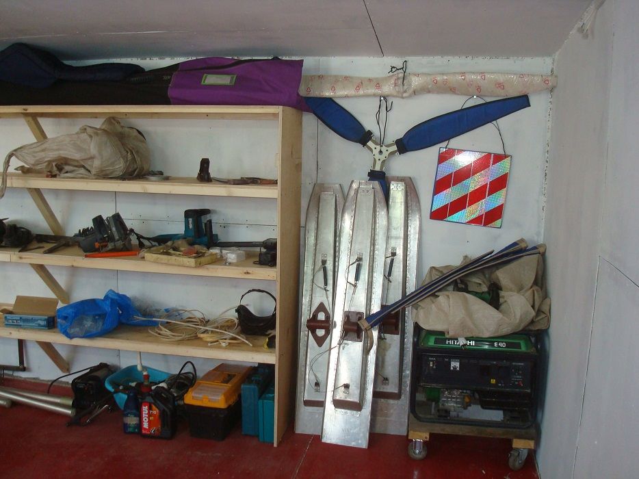

Лыжи этой зимой еще не полетали, все ковырялся с мастерской. Еще мелочей куча, надо сделать перерыв- устал...
    98,3 КБ · Просмотры: 221
    101,1 КБ · Просмотры: 188
Расход газа зимой у меня был раньше 750-850 кубов, сейчас получается порядка 900-1000. Т.е. отопление мастерской обходится мне 150 кубов в месяц. Вот такая получаетсязагогулина экономика...
Не знаю. Не повесил термометр еще. Градусов 20 где то. Двери еще не доделаны. Порог , косяки нужно сделать. Я так позатыкал пока щели по периметру, а по низу двери несет  холодом , особеннно когда ветер со стороны двери. Поэтому еще и неравномерная температура по высоте,особенно когда приходишь с утра. Сегодня ковырялся с телегой, расшплинтовывал гайку на подкосе шасси лежа на полу. В свитере и рубашке начало холодить бочину. Пришлось надеть кожушок-безрукавку.
