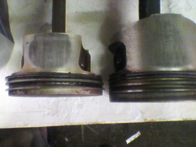

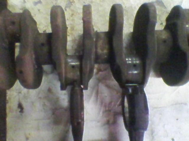

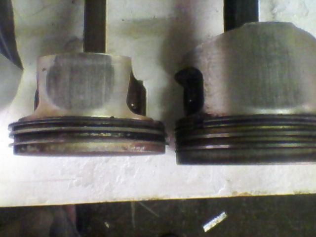

Если с новым мотором то не особо гут, их облегченная шатунно поршневая группа имеет пробег не более 100т.км у нас в сервисах вовсю меняют на этих движках шатуны с поршнями на старого типа, сервисмены рады что автоВАЗ подогнал им такую работу.многие меняют их после 15-20 т.км, е[highlight]щё один новый ВАЗовский зих#р, уж каким местом думают там конструктора, поликлиновый ремень привода генератора не имеет регулировку натяжения, её просто внаглую натягивают с запасом, и у тестя на 14й тысяче рассыпался генератор, в сервисе сказали что повезло, многие меняют после 4-5т.км.  походу реновские соучередители на ВАЗе начали активную программу дескредитации последней отечественной модели. [/highlight][/quote] - Просто "сервисмены" пехают неправильные ремни,надо вот такие http://www.contitech.de/pages/produkte/antriebsriemen/kfz-ersatz/handel/produkte_hilfen_unitool_elast_ru.html , Elast , натяжителя нет как раз в надежде на эту технологию.

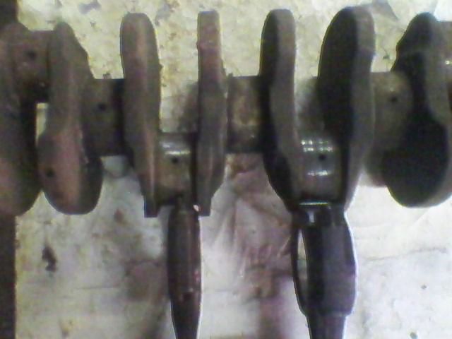

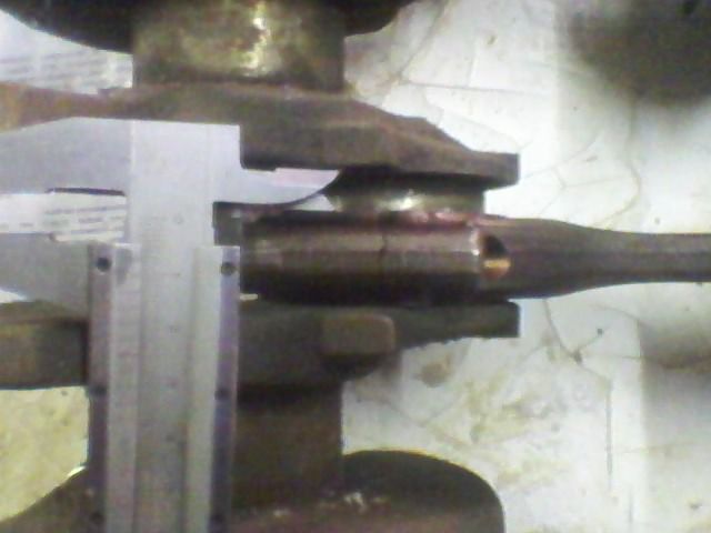

кстати вот снял на телефон старые и новые шатуны с поршнями, то что новые облегченные  на понятно, только вот задиры поршнях новых с пробегом 20т.км и старого типа за 100т.км. потом шатуны узкие сидят на широких шейках(коленвал заводчане под новые шатуны не переделали пока :-?) "Доктор" как то паказал ведро оборванных новых шатунов

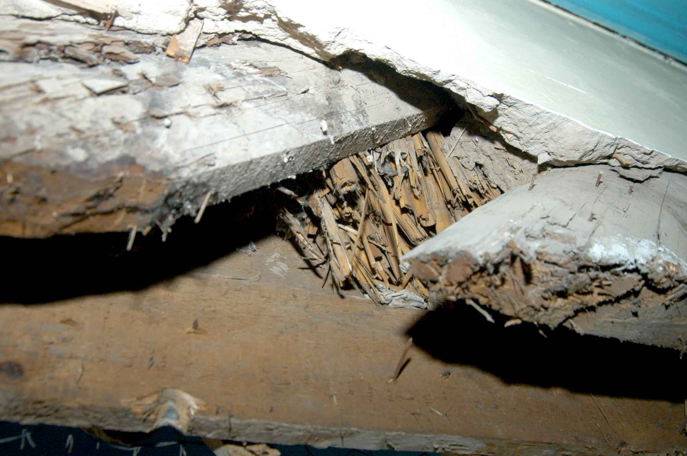

Я балкон утеплял подобным (каменная ватта), тепло! У меня у самого на работе  дому 100 лет, больше наверное, в большой станице находиться, с основания города наверное стоит(каркаснокамышитовый,), да еще трамвай в 10 метрах проходит, по разбитым рельсам, трясет не по детски, нечто стоит.

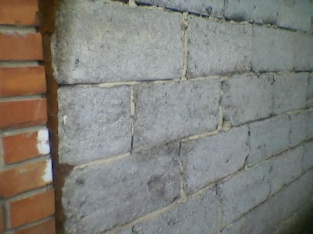

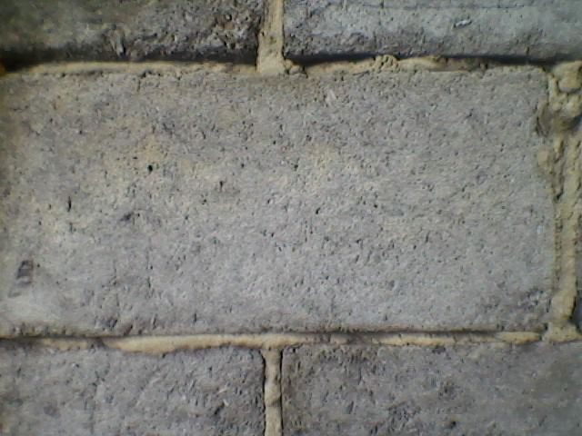

так у тестя со старыми шатунами и поршнями (необлегчёнными) пробежал 400050км и ещё бы наверное бегал, продал, ремни меняли  то что заводской 160т.км остальные каждые 100, а апилкобетонные блоки на бане с 87года снаружи не оштукатурены , пропорция 1-10 в обьемных долях без извести  размеры 50х25х25см твердость по ощущению как деревянный брус

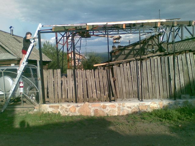

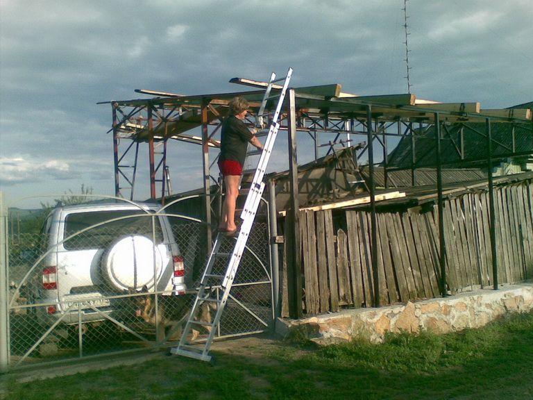

Ну в начале о чем я мечтаю. Ну о небе естественно, это с детства, и о собственных крыльях, как у птицы. В авиационоое училище не взяли, забраковали сердце (хотя что там увидели тогда, до сих пор непонятно, да и не важно уже). Мальчик конечно подрос, набрался знаний, опыта и продолжая мечтать о белых крыльях всё больше хотел летать. И в какой то переломный момент начал строить эти крылья в своей квартире. На определённом этапе стало ясно, что для такого аппарата явно недостаточно ни места, ни технологических возможностей, ну и поскольку мечталось ещё и о своём доме, пришлось кардинально менять уклад жизни, купить старенький домик, долго его приводить в порядок и обустраивать быт, попутно мечтая и реализовывая в меру возможностей, мечту о экологически чистом доме с собственной энергетикой (солнечной, ветряной). Жгучее желание летать пришлось немного утолить, купив сначала дельтаплан, и научившись летать на нём, поменяв его на параплан.

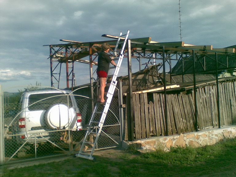

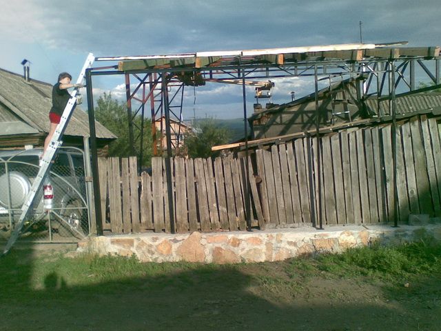

Всё это между делами и подготовкой, наверное к самому главному действу в этой жизни, строительству мастерской. И вот в прошлом году летний сезон был потрачен на нулевой цикл. За зиму сварганил каркас из металлопрофилей, в это лето готовлюсь к кровле. Настелил брусья скоро буду делать обрешетку под профнастил.

Пока сараюшки использую вместо лесов, и хоть какая то крыша над инструментарием и кое какими материалами.

argentavis грамотно работаете, не могли бы более подробно о конструкции рассказать. Вы или занимаетесь этим профессионально или в Вас талант хорошего инженера. Особенно интересует размеры конструкции и сечения выбранного материала. Сколько человек помогает?
На  производстве я работал слесарем механосборочных работ, в лаборатории механизации и автоматизации производства, был бригадиром по монтажу оборудования, ну и занимался попутно рационализацией.

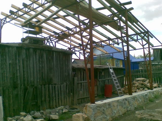

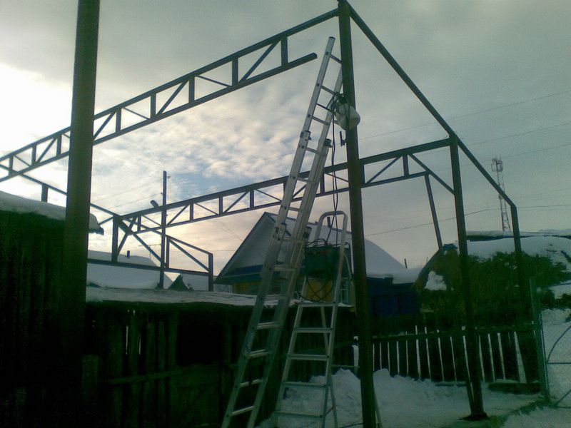

При проектировании пришлось решать попутно много вопросов не связаных непосредственно со строительством. Сносить старые постройки было нельзя, потому что некуда было девать всякие "железяки" и прочее, и там живёт пока моя собака, хранятся рамы для остекления мастерской , которые достались почти даром. В общем вариантов была масса, рисовал и на миллиметровке и на компютере в  компасе, и в итоге строю практически из головы. Всё решило расположение участка и условия задачи. Между соседним домом и мастерской необходим был проезд для обслуживания канализационной ямы, для привоза дров, материалов, и для стоянки машин гостей. Поэтому ширина мастерской получилась 6.7м внутри, 8.2м в длину и в высоту со стороны улицы 3м, со стороны двора 4.5м. Так определился с размерами. Водосточная канава со стороны улицы (северо-восток) предопределила глубину закладки фундамента, на 0.5м ниже уровня канавы, а поскольку грунт глина с мелкими камушками пучинистый, пришлось делать толщину 0,5-0,6м с арматурой внутри и закладными пластинами для стоек из профиля 60х40х3 вдоль стены и 80х80х3 на основные несущие стойки.

Помогает мне супруга в меру своих возможностей и способностей. Больше всего досталось ей в прошлый сезон, на бетонных работах. Работала на бетономешалке, готовила раствор, я укладывал камни и готовил предстоящие этапы работ.

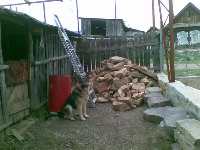

Камни вожу на "Патриоте". Кладу в багажник кусок транспортёрной ленты толщиной 12мм по размеру багажника и три бортика из досок, стобы пластмасски и спинки задних сидений не подрать. Кладу две доски как сходни, и по ним закатываю в машину те которые сильно большие, а поменьше так затаскиваю.

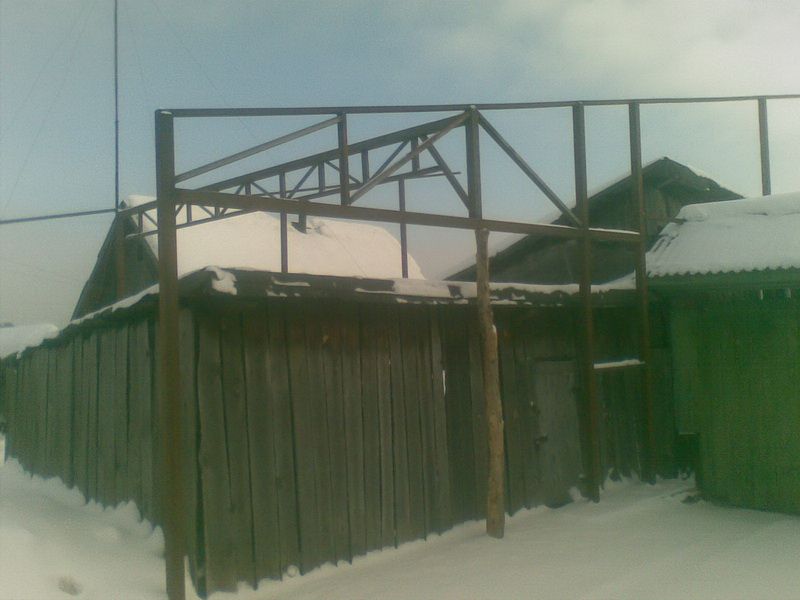

Это северный угол здания(вверхнем снимке), здесь будут сходиться две сплошные стены сложеные из шпал и брёвен от старого дома. Поскольку фермы представляют собой Г образные арки, которые одной стороной приварены к закладным, а другой опираются на стойки со стороны двора, они дают жесткость зданию в поперечном направлении и дают прочность стене выложенной снаружи из относительно коротких 2,75м шпал, как из кирпичей с привязкой их скобами к стойке. Шпалы здесь нагрузки не несут, а играют роль утеплителя. Металлические части будут внутри сооружения, что выгодно и с энергетической (теплоаккумуляторы) и с практической (к ним можно привязывать грузоподъёмные механизмы, делать стеллажи и кладовки). Первая балка усилена, с расчетом на тельфер для подъёма мотора или половины уазика.

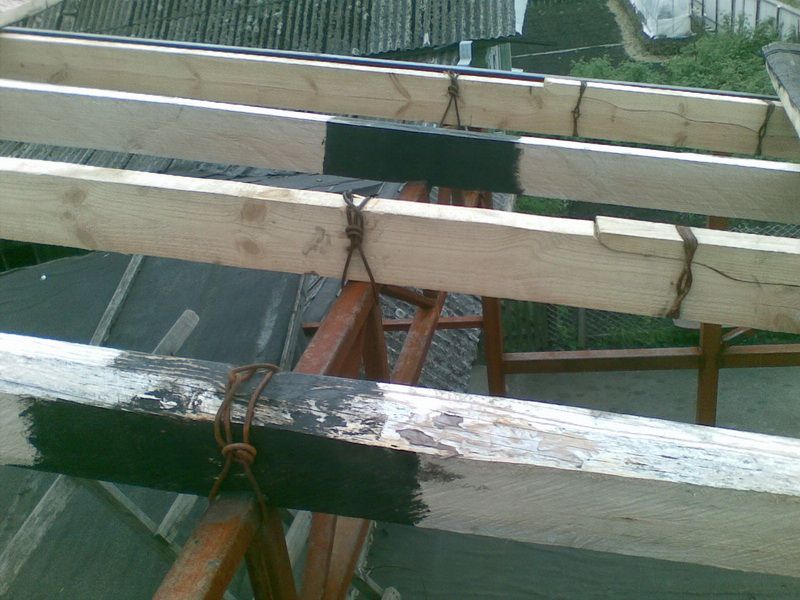

А вот так я состыковываю брус и привязываю его к балкам 6мм катанкой
Делаю волнообразный косой срез лобзиком сначала на одном, потом по нему прочерчиваю линию реза на другом. Сажу на жидкие гвозди и связываю 4мм проволокой, с последующей прокруткой прядей.

Северный угол, вид на юг. Юго-восточная стена будет со сплошным остеклением, что бы в мастерской было много естественного света.

Первый пролёт фермы я поднимал один. Верхний профиль 80х80х3, нижний 60х40х3. Между профилями перемычки прямые 69х40х3, и косые 40х20х2.5 верхний с запасом, потому что на нижний ещё уголки приварятся для тельфера и кницы из 3мм листа, ну это в планах на перспективу, а пока так как есть.
