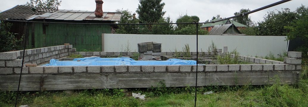

Метод кладки камня такой. С внутренней стороны фундамента на стенку траншеи и опалубки над ней закрепляю рубероид. Здесь опалубкой служила наружная обшивка сарая. С наружной стороны выкладываю стоя плоские камни служащие наружной опалубкой и облицовкой. По сути опалубку я почти нигде не делал. На дно клал камни и начинал заливать раствор с консистенцией густой сметаны. Протрамбовывал палкой, вставляя в промежутки между крупными камнями более мелкие, одновременно поднимая наружный борт из облицовочных камней, соблюдая плоскость наружней поверхности фундамента. На первый взгляд кажется трудоёмко, но обошелся без материальных и временных затрат на изготовление, установку и съём опалубки. Да и внешний вид сразу получился оригинальный. Старался брать камни для внешнего слоя камней по крупнее и по ровнее, и внутрь закладывал в первую очередь крупные, чтобы раствору меньше уходило.

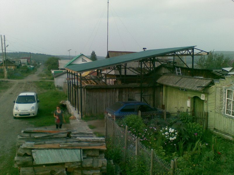

Ну вот сегодня я закрыл крышу. Остался козырёк.

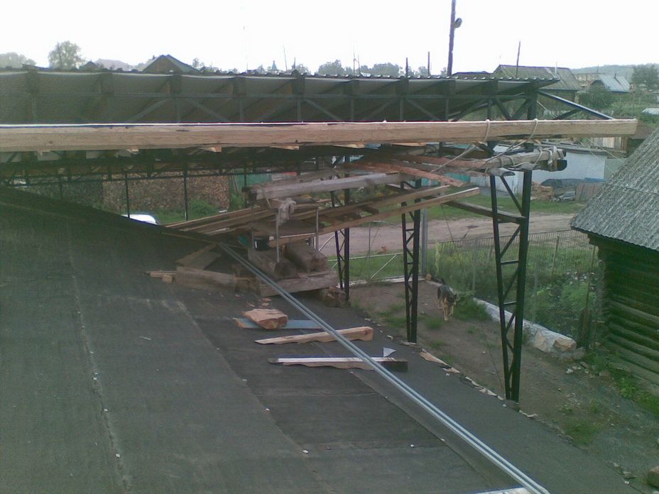

Продолжим тему.
Строится "роддом для самолетов". Планируется, что здесь здесь они будут роятся. Разные, особенно интересует 115 кг тема.
Приглашаются все желающие поучаствовать в движении в этом направлении. А так же всяческом строительстве. Как мастерской, так и аппаратов.
Две недели тому назад. Снаружи будет пенопласт и штукатурка.

Наконец то с крышей сегодня закончил. Теперь можно и стенами заняться.

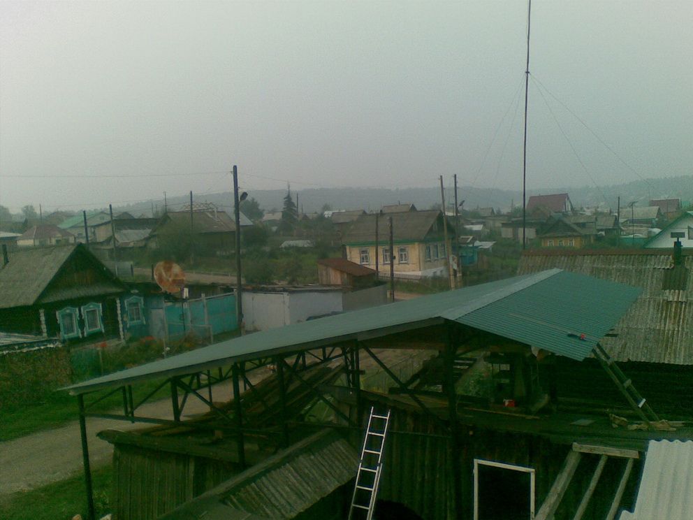

Уже которую неделю дует северный и северо-восточный ветер и до нас дотянулся дымный хвост якутских лесных пожаров. Серая пелена затянула всё небо.

А вот так было неделю назад. стены буду как из кирпичей складывать из шпал и брёвен от старого дома, притягивая скобками к несущим стойкам каркаса мастерской.
