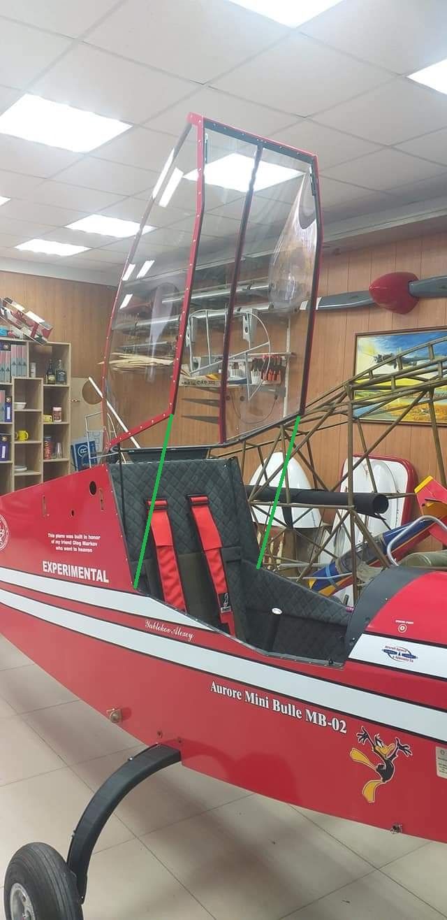

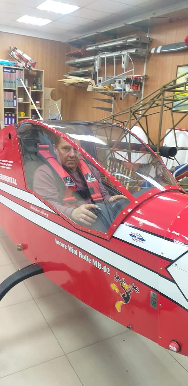

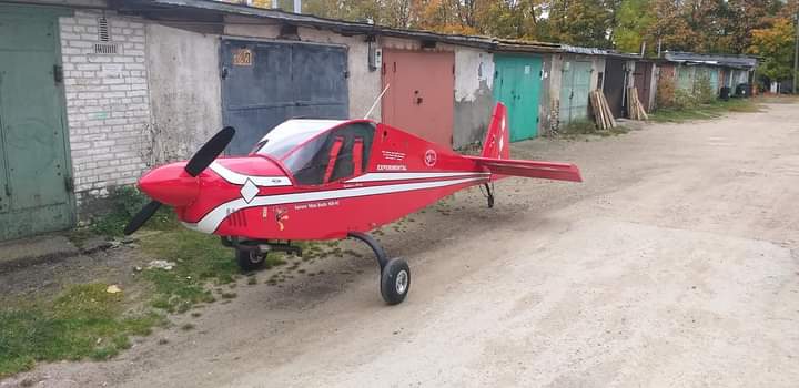

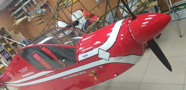

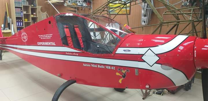

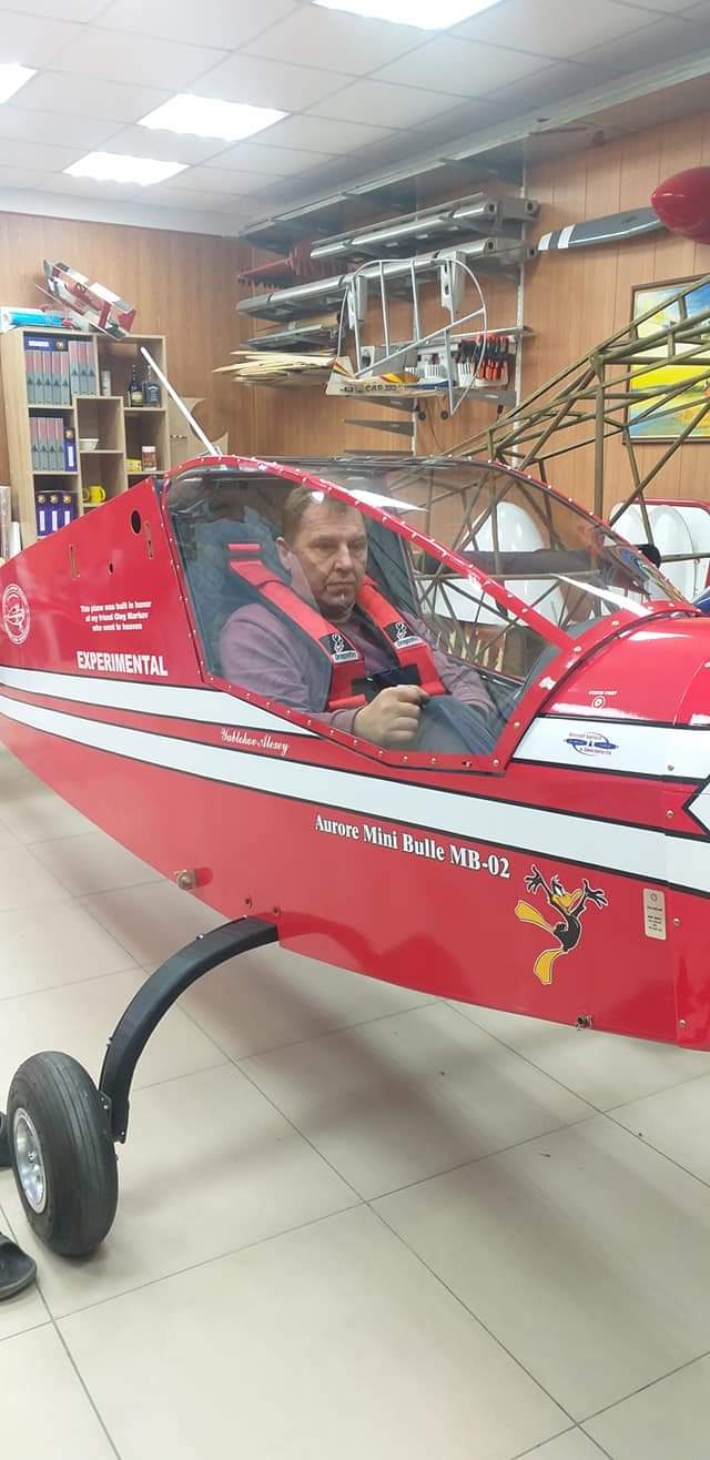

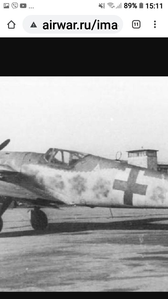

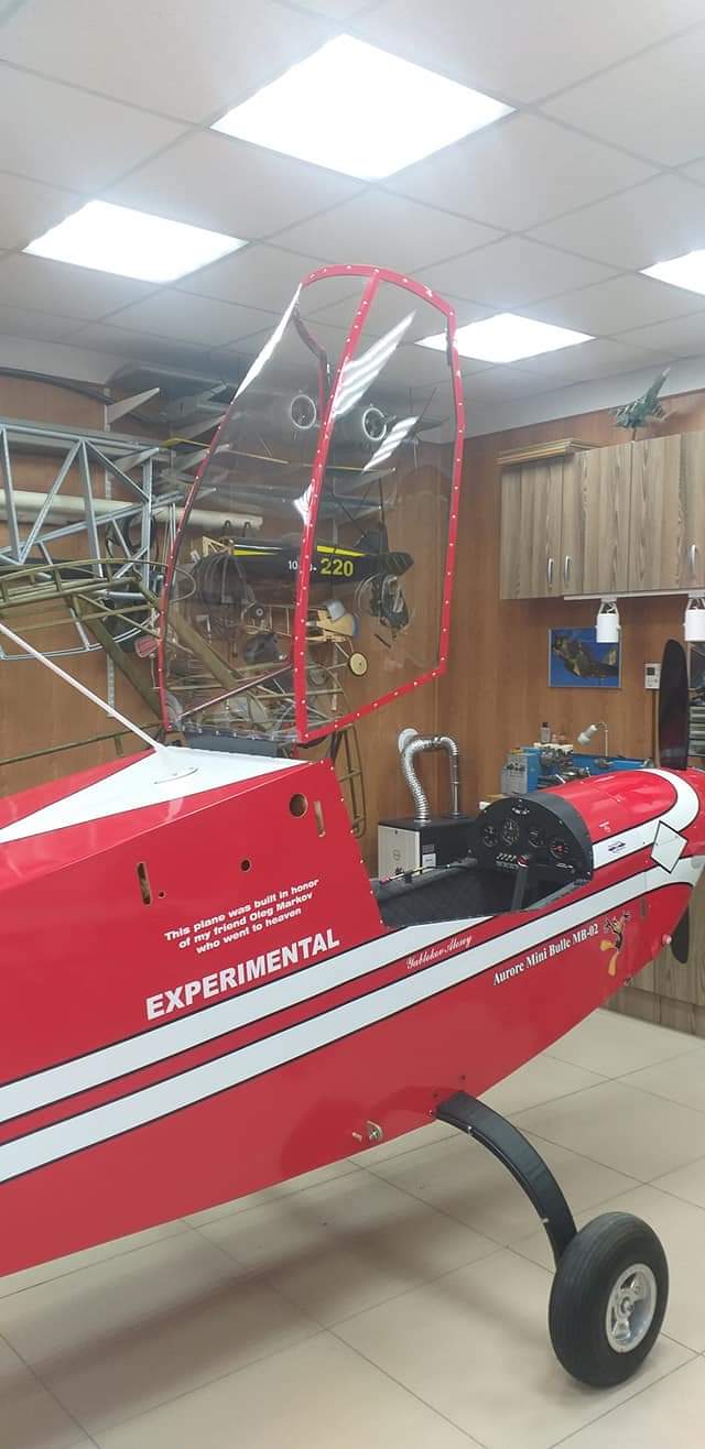

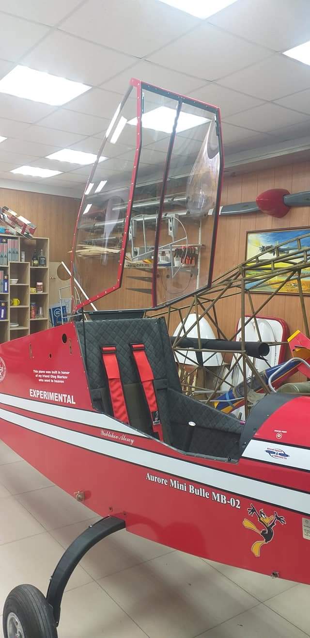

))) отличное решение. Постеснялся посоветовать, сами всё сделали)) изготовление фонаря по типу Ме 109 К, откидываюшая часть)) (y)(y)(y)
мир
Заблокирован
Коломна
Ну, красовец, супер..........фонарь все таки решили сделать наборным и правильно, в полете этих перемычек и силового набора почти не замечаешь. (y) Советую только ограничители поставить под более прямым углом/может складные какие/ в поле ветер может запросто опрокинуть фонарь назад.

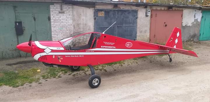

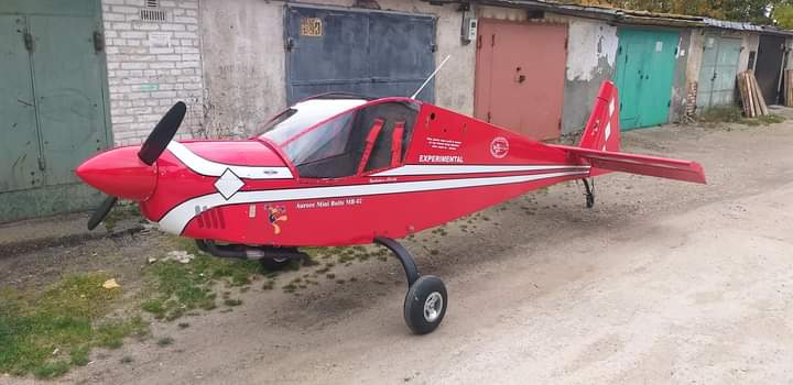

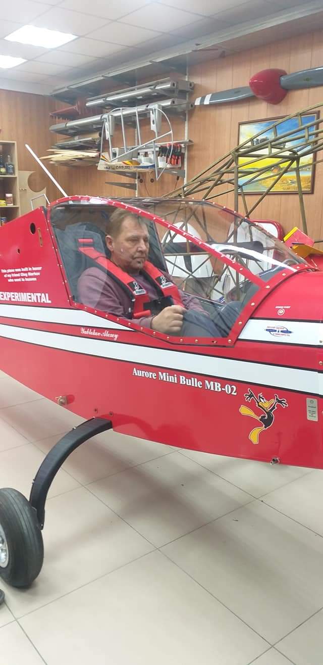

Вы строите этот самолёт для продажи за границу? На борту написано по английски, что этот самолёт построен в память Вашего Друга Олега Маркова ( у которого я однажды был в гостях), и который отправился на Небеса. С уважением.
Yablokov
Этот самолет я строю в дань уважения к моему другу Олегу Маркову,который начинал строить этот аэроплан.Олег умер весной...Я решил завершить начатое им дело.
Господин Яблоков, я так понимаю, что на консоли этого самолета, как и на мышонке , узел крепления подкоса и корневой узел крепления крыла к фюзеляжу одинарные, и только с одной стороны лонжерона?
Yablokov
Да все верно.

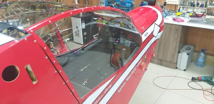

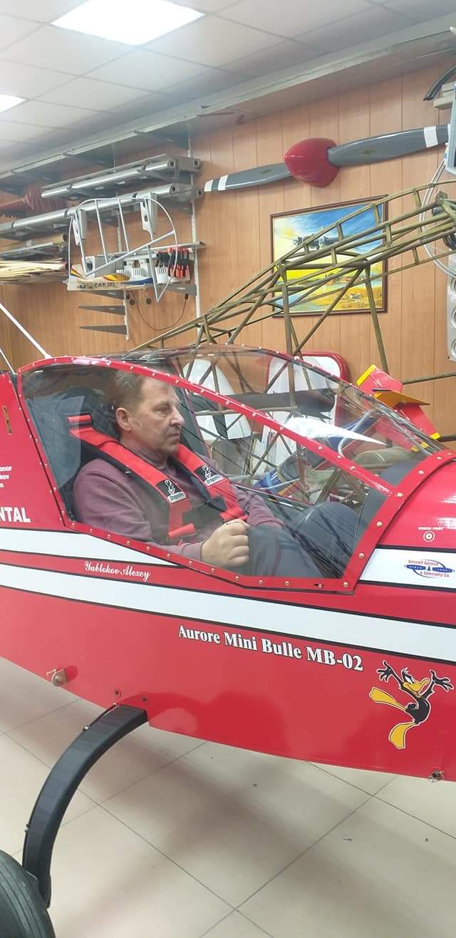

Здорово выглядит. Почему фонарь решили клепать, а не клеить? Это не ухудшает аэродинамику?
Тверь
Не у всех хватает терпения и уверенности, что всё сделано хорошо, чтобы полностью доделать и покрасить самолёт перед первым взлётом.
Тут хватает терпения и на прицепы и на ложементы! Все таки авиамодельное прошлое затачивает потенциального самодела в нужном направлении!
