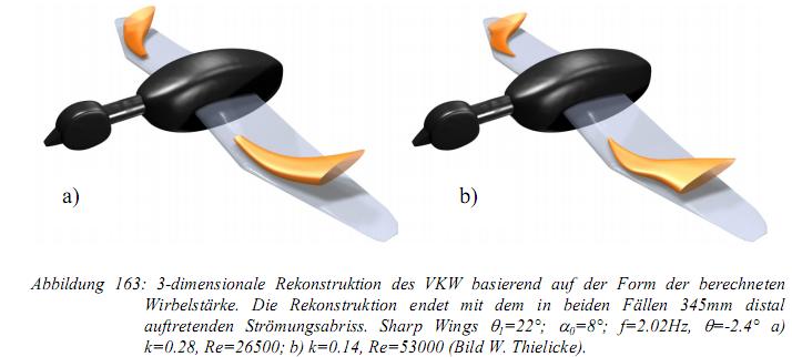

Я "застопорил" свое внимание на том, что в строении вихря, вектор скорости частиц тем больше, чем ближе к оси вихря.
Для привычных нам вещественных наблюдений вращения картина обратная: чем больше радиус твердого вращающегося тела, тем больше тангенциальная составляющая его скорости при одной и той же угловой скорости. Тангенциальная скорость линейно зависит от длины радиуса.
А как и почему может иметь место обратное распределение тангенциальных скоростей в вихре - удивительно, по крайней мере.
Похоже, что подтверждается экспериментально существование невидимых - исключительно тонких вихревых "нитей" (шнуров), которые очень давно вообразили теоретики (см. Сэффмана и др.).
На рисунке  показано зарождение поперечного вихря у начала крыла. А усиленный и приплюснутый конец "воронки" после изгиба назад отрывается практически на конце крыла (эта картинка - при каждом махе вниз под большим "эффективным" углом атаки)
    30,4 КБ · Просмотры: 222
