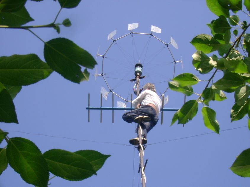

Вот моё колесо с упруго флюгирующими лопастями.
  Увеличение количества лопастей и коэффициента заполнения ротора, только ухудшает работу колеса, можете мне поверить.
