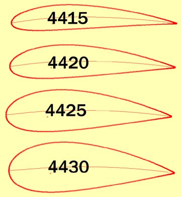

У меня нет координат этого профиля.
Сравнение профилей этой серии с разной толщиной, последние две цифры в номере означают относительную толщину:
Дирижабль в виде крыла 8х5 м с профилем 4420 из ткани 80 г/м2 будет весить примерно 10-11 кг (умножайте площадь крыла на коэфф. 3-3.5 и получите площадь ткани, которая потребуется для его пошива. а потом на массу ткани). Самая легкая парапланерная/спинакерная ткань около 35 г/м2 (есть и 25 г/м2, но ее достать практически нереально), но и стоит она около 300 руб/м2, но она гелий держать практически не будет.
