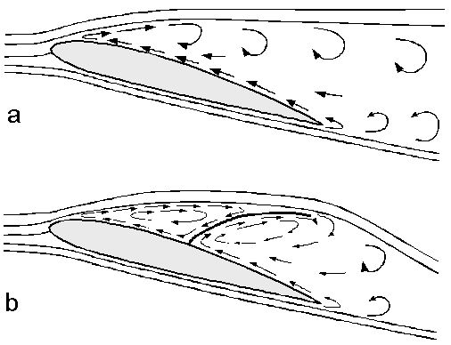

Я только недавно узнал от друзей о серьезной и в чем-то удивительной работе мечтателя-голландца.  Вслед за этим, опять же от друзей, получил ссылку на немецкий сайт, содержание которого, на мой взгляд должен бы узнать и голландец. Борислав и я уверены, что в том случае он бы полетел и на имеющихся моторчиках!  Стоит ему сообщить о перспективных немецких результатах, или пусть "варится в собственном соку", как и мы зачастую?  А нужно-то ему всего лишь пленку наклеить поверху задней части профиля...
Для интересующихся прикладываю перевод немецкого отчета. Картинки из отчета я в перевод не вставил (можете сделать это самостоятельно), чтобы файл мог прикрепиться сюда. Их можно видеть здесь:
http://www.bionik.tu-berlin.de/user/giani/klappen/evo.html
Тема показалась мне близкой к работам Каспера. Только немцы, видимо, не знали о нем. Да и отчет известен в и-нете уже целых 16 лет.  Где мы были раньше? 🙂 И что там еще есть неведомого?...
На крайнем рисунке - замыслы усложнителей идей Каспера 🙂

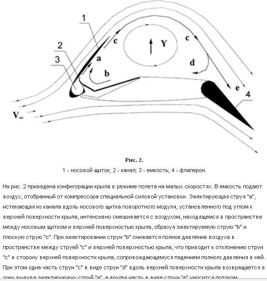

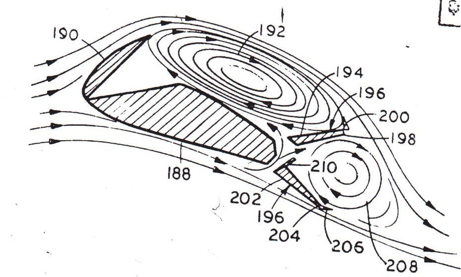

A голландцу можно сообщить ссылки на оригинальные патенты Каспера (умершего в нищете и забытье), - первый рисунок, - ради уверенно бессрывного и повышенной несущей способности крыльев. Голландец бы облегчил их  наверное и упростил для своей задачи, сделав их из сотового поликарбоната... не теряя подвижности на кручение (с несущей обшивкой, не соединенной на задних кромках)

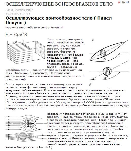

Юргис, примите мои 5 копеек к теме - в размышлениях другого мечтателя (почему-то формула пишется иначе)
Для модели клапанного крыла коэфициент лобового сопротивления по формуле  Cx=F/p V^2 S выходит что при взмахе:
Cx(взмаха)=0,01/1,225*5^2*0,125=0,0026 при открытых клапанах
Cx(толчка)=0,2/1,225*5^2*0,125=0,052 при закрытых клапанах
При расчёте нютона перевёл в килограмм силу.
Отношение сил лобового сопротивления потоку в этих двух случаях 1/20.
Для модели клапанного крыла коэфициент лобового сопротивления по формулеCx=F/p V^2 S выходит что при взмахе:
У Вас две ошибки в расчётах.
1. Если Вы плотность подставляете в системе СИ то ньютоны не надо переводить в кГ
2. Для определения Сх силу надо относить к  произведению скоростного напора на площадь...т.е. Сх= 2F/p*V^2 *S   должно получится Сх1=0,0512  ,Сх2=1,024
О вычислениях Юргиса:
Cx(взмаха)=0,01/(1,225*5^2*0,125)=0,0026 при открытых клапанах
Cx(толчка)=0,2/(1,225*5^2*0,125)=0,052 при закрытых клапанах
Taк показалось правильнее (в 10 раз большие коэф.), если в посте 2993 у Павла Полуяна формула корректная (без двойки в знаменателе)

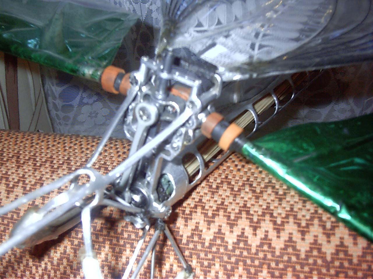

КШМ двигает ползун, в пазу которого ходят подшипники плечей лонжеронов. Лонжероны вращаются вдоль оси во втулках плечей. углы атаки определяются жесткостью резиновых муфт в корне лонжеронов. Муфты приклеены к лонжеронам а на плечи втугую насаживаются. Можно менять углы установки крыльев, и задать прямолинейный полёт или полёт по кругу. Хвост несущий. Наклоны по оси Х задают занос хвоста и так же влияют на направление полёта.
