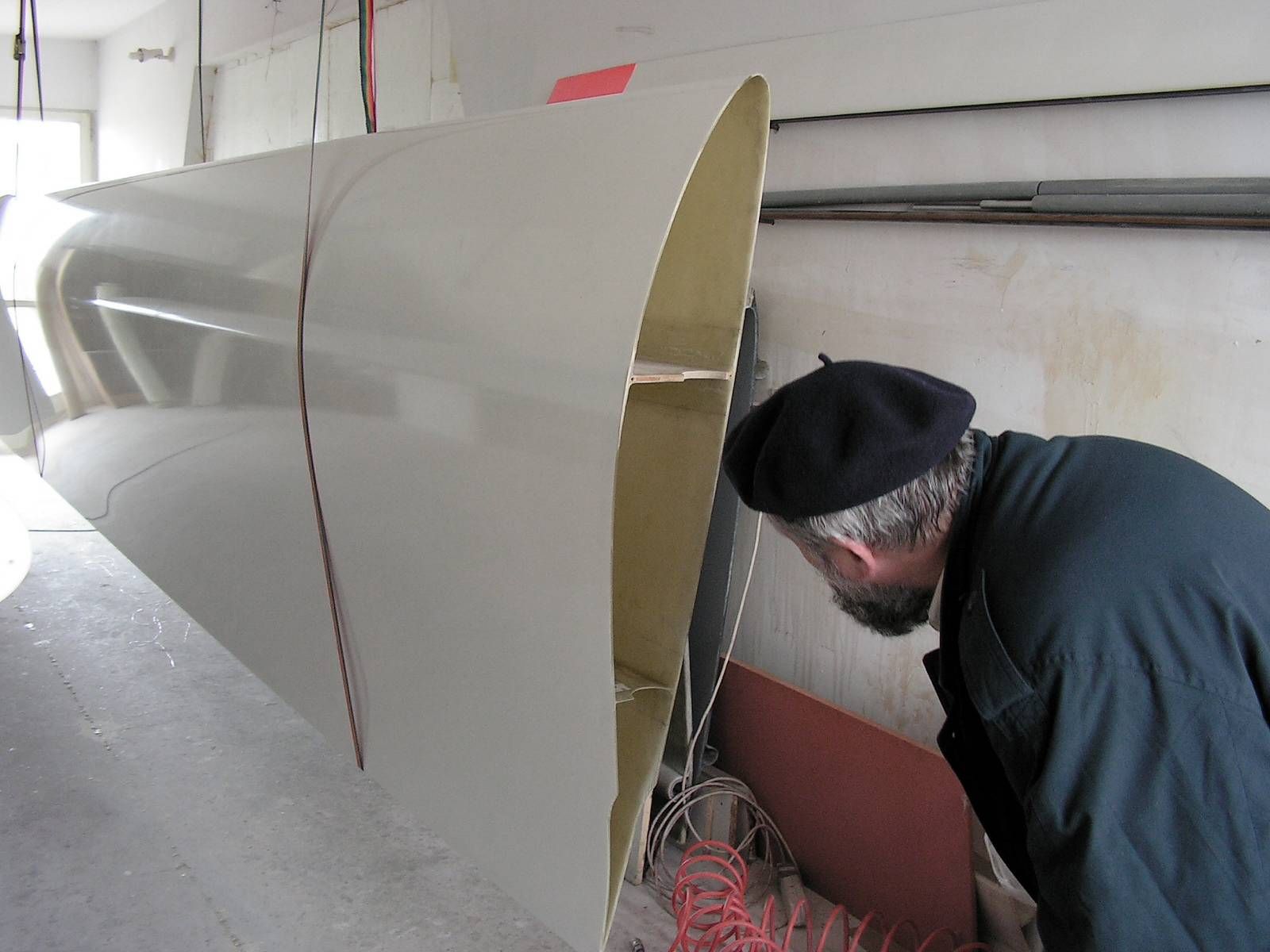

=mnogo snimkov s KASPERWING -om...
у широкого крыла Каспера с Вортмановским профилем
-на фильме крыло BKB1-A c NACA8-H-12\профиль Вортмана
Каспэр применил толька на крыльях КЦ-200\с мотором\...
\у композитного тоже НАКА8-Х-12\
