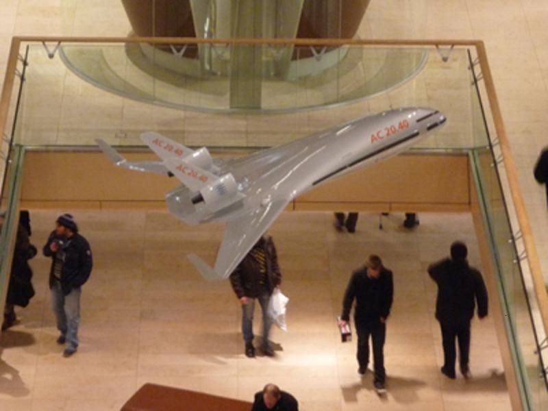

Они обнаружили в несущем фюзеляже напротив, большой потенциал  для транспортировки 1000 человек 😉
На снимке с их сайта - это уже AC20.40, следующая модификация. Тут двигатели теперь сверху крыла, - на стойках килей...
    49,8 КБ · Просмотры: 128

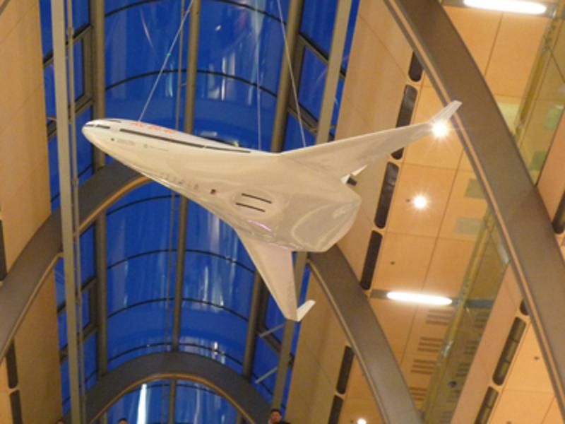

На вопрос, почему не сделали модель покрупнее, студенты-мечтатели ответили, что мол, тогда были бы стенки аэродинамической трубы недопустимо близко к модели 🙂
    45 КБ · Просмотры: 133

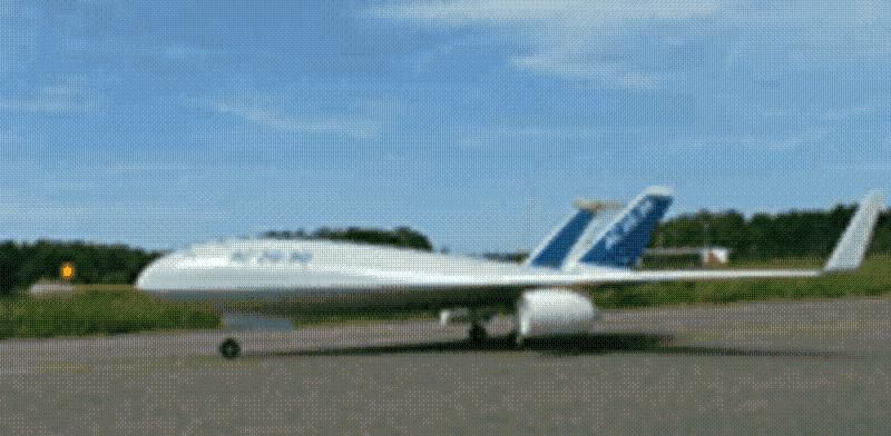

На видео полетов модели заметил, и они честно признали, что модель имеет признаки уменьшенной устойчивости на малой скорости, хотя углы атаки для такой компоновки испытали уже и до 30 градусов.
    53,6 КБ · Просмотры: 135
Причем на закритических углах, при наличии срыва потока на крыльях, совсем нет срыва на несущем фюзеляже...
Так что работать далее надо именно с крыльями...

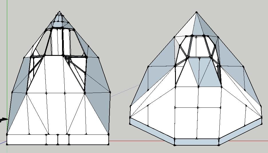

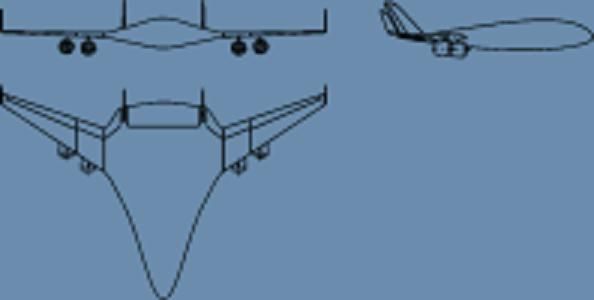

Три проекции в начале их замысла...
Они думают о субзвуковых скоростях оригинала.
Если об индивидуальном варианте помечтать, то следовало бы, вероятно уменьшить стреловидность крылье?
В целом такая компоновка названа Blended-Wing-Body (BWB).
Я спросил, что это могло бы значить?
Ответили, что это не чисто летающее крыло. Частично, мол, присутствует и фюзеляж.
Видимо, в передней, заостренной части.
Там корпус больше "сжат" с боков, а сзади - больше "сжат" сверху-снизу...
Отдаленно напоминает обтекаемый тетраэдр ;D

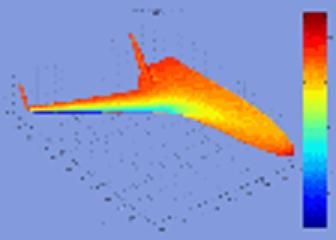

Отображение давления у поверхностей.
Красного цвета - повышенное давление:  снизу носа фюзеляжа, сверху задней кромки S-образного профиля...
Что меня задумчивает, так это невысокое давление на передних кромках крыльев. Особенно на их концах... :-?
Как это можно объяснить?!
Только позицией "фотокамеры"? Если это виден эффект подъемной силы у верхней поверхности крыльев, то вроде бы понятно...

Положение центра тяжести не было для гамбургских мечтателей предопределенным. Они написали сами несколько программ в MatLab-е для его расчета по новым формулам.
Рукой мне показали на его позицию приблизительно в одной четверти длины корпуса ... считая сзади :-[
Вероятно, передняя часть корпуса способна отчасти сама себя нести?

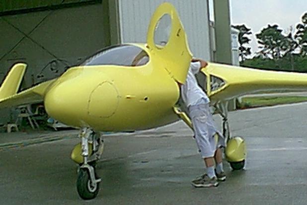

Мне попадалось изображение некоей Atlantiсa, в которой подобная концепция прорабатывалась для двухместного самолета...
Но и такая кабина - все еще великовата для меня 🙂
    5,4 КБ · Просмотры: 129
да, атлантика отсюда -- www.wingco.com
http://wingco.com/IMAGES/z_2002/June2002/1Image02.jpg

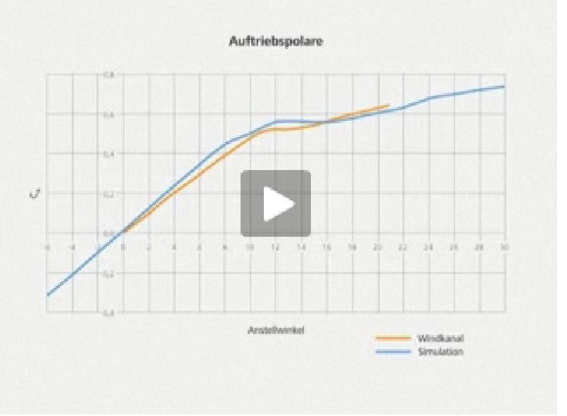

Концепция, по которой до сих пор строились только военные самолеты с компьютерным вмешательством в управление (посредством программ, основанных на "искусственном интеллекте"), благодаря этим студентам-поэтам, не знавшим, что "это невозможно", - созданы алгоритмы расчетов, которые подтвердились на модели, летавшей без искусственного интеллекта.
Испытания подтвердили результаты расчетов: поляра симуляционная (синяя) и поляра экспериментальная (красная) хорошо совпали.
Самое замечательное - подъемная сила не падает до 30-35 градусов, а только растет... 😀
Правда, после срыва потока на крыльях, где-то на 12-16 градусах, поляра растет менее круто.
