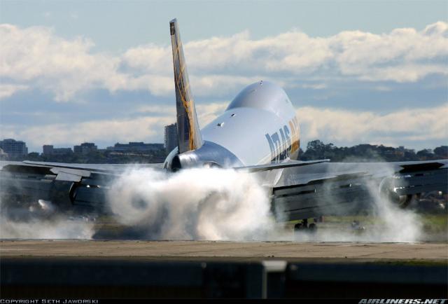

Вот один из экспериментов, с побочной целью генерации вихрей 😎
    28,9 КБ · Просмотры: 135
если же их сильно охладить \нпр. на верхней поверхности крыла\
то получим несущую силу
Примерно так образовывал силу на поршне один из зачинателей эры двигателей:
Чтобы поршень в паровой машине шел назад, под него впрыскивали холодную воду, пар конденсировался, резко сжимался,  и вакуум вра#ал рабочий вал _ часть цикла дальше.

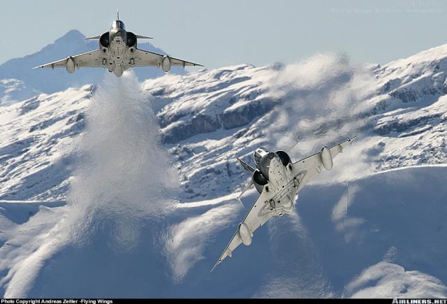

А нынче здорово получается подниматься в воздух наоборот, за счет "отопления неба":
    42 КБ · Просмотры: 146

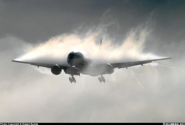

Охлаждение воздуха над крылом е#е не очень получается, но конденсировать его уже удавалось  😉
    16,1 КБ · Просмотры: 125

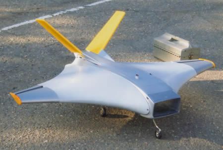

Вот модель, на которой Алексей Владимирович Бунякин проводил в Краснодаре опыты...
Узкие концы крыльев с вихревыми ячейками используются для улучшения управляемости в основном при взлете/посадке...
http://bunyakin.krst.ru/
    20,9 КБ · Просмотры: 148

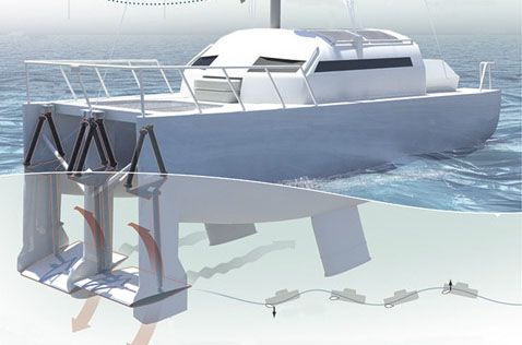

Волновая мечта японского поэта
Насколько можно разглядеть на фото, _ крылья аппарата сохраняют почти горизонтальное положение, в то время как сам аппарат раскачивается волнами среды?
То есть колебательность крыльев относительная.
Но это не мешает преобразовывать в тягу дармовую энергию среды 😀
Вспоминается "волновой пропеллер" для воздушного аппарата, испытывавшийся в Дрездене Шмидтом: на неподвижном крыле образуется тяга, если на него набегают волны (в его случае от волногенератора)...

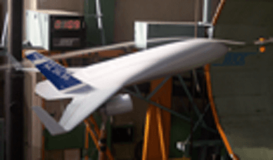

Много чего увидел на Aero, - не заметил, как 7 часов пролетели не обедавши 😀
Красивых аппаратов и и устройств много, а как увидел ЭТИ формы, - сердце забилось 🙂
На фото - работа студентов из Гамбурга: модель 1:30 лайнера в аэродинамической трубе.
Здесь немного информации об AC20.30:  http://www.ac2030.de/
Можно на двух языках ознакомиться. Жаль там мало...
На выставке было и видео полетов радиоуправляемой модели.
Студенты поотвечали на вопросы...
