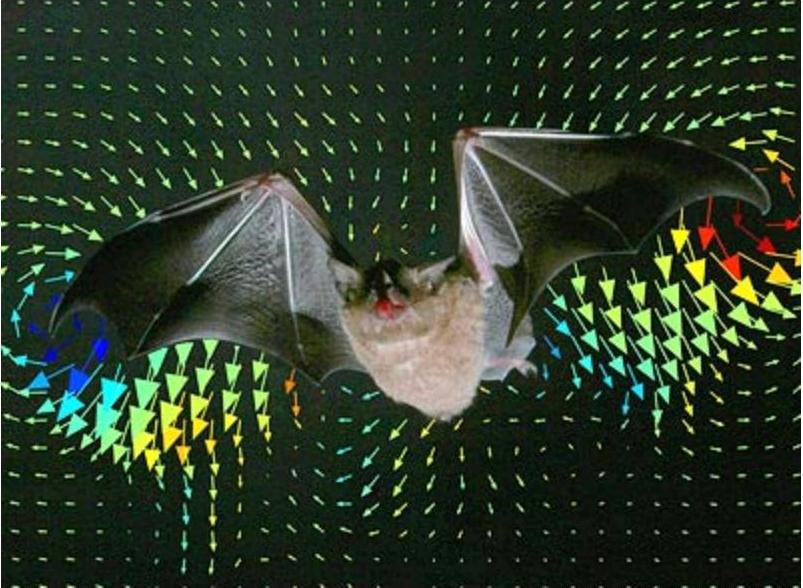

Я вот прочел у немцев результаты исследований вихреобразования у летучих мышей.
Утверждается, что это должно подтолкнуть думающих людей к новым идеям по созданию подъемной силы незначительными силами.
Вот изложение.
Прояснена сложная аэродинамика крыльев летучих мышей.
Она была до сих пор далеко не исследованной. Оказалось, что она много сложнее, по сравнению с таковой у маленьких птиц. Ученые проанализировали для этого потоки и вихри, которые образуются во время взмахов крыльев на колебаниях кожаной мембраны маленьких цветковых летучих мышей
Как сообщают биологи в журнале Science, новость найдет интерес и в авиастроении, так как результаты исследования позволят, возможно, вывести принципы особо маневренных летательных аппаратов.
В то время как крылья птиц сравнительно     и могут выполнять сравнительно мало видов движений, летучие мыши оснащены природой эластичными и исключительно подвижными мембранными крыльями. Так мышам удается оптимально выполнять трудные маневры, при которых они управляют искривленностью и „пазухостью“ крыльев. Крыло можно себе представить как ладонь с кожными перепонками между пальцами, у которой раздвижка, поднятие или опускание отдельных пальцев изменяет всю поверхность. Такую летательную кожу, хорошо приспособленную к динамике полета, инженеры и биологи назвали „аэродинамически активной“.
Вихревые следы проанализированы в аэродинамической трубе.
Профессор Винтер из университета Билифельда совместно с учеными из университета Мюнхена и Лунда (Швеция), а также с американскими инженерами, - сняли в институте Макса Планка по орнитологии „аэродинамические отпечатки“ одной из летучих мышей Глоссофага. Анализ показал, что такие мышки оставляют в потоке воздуха характерные вихри и течения. Профессор Винтер пояснил, что они могли в деталях проанализировать завихренные следы в аэродинамическом канале. На основе топологии течений они смогли вычислить, какие движения крыльев обеспечивают тягу и подъемную силу.
Эти зверьки обитают в центральной и южной Америке. А тренировать их летать в аэродинамической трубе пришлось в немецком городке Сеевизен. Профессор подчеркнул, что для измерений был очень важен стационарный полет в потоке канала, чтобы зверьки оставались строго на одном месте, в то время как струя в канале их обтекала. Глоссафага оказалась для этого очень подходящей:  она питается цветочным нектаром, подобно Колибри вылизывая нектар из чашечек цветков. Биологи привлекали их зафиксированной в канале искусственной чашечкой цветов, к которой подводился по трубочке разбавленный мед. В то время, когда мышки наслаждались медом, они летели долгие секунды в потоке, оставаясь на месте. Так что вихревой след и взмахи крыльев можно было наблюдать в течение этого времени очень точно.
Продолжение следует...
продолжение...
Сложная аэродинамическая взаимосвязь.
Опыты показали, что аэродинамика летучих мышей оказалась много сложее, чем ожидалось. При каждом махе, как вверх так и вниз, образуются вихри, которые имели разные характеристики на концах и в области середины крыла.
При махе вверх вихри на концах и в середине вращаются в разные стороны. Это ведет в возникновению положительной подъемной силы на корпусе, но к отрицательной на концах крыльев.
Профессор Винтер с коллегами применили для системного анализа метод измерения скоростей числовых образов частиц (DPIV). При этом скоростной поток просвечивался лазерами в одной плоскости. А мельчайшие пылевые частички, распыливаемые учеными в воздухе, отражали эти лучи (вспышек лазера) и делали вихри видимыми. Ученые реконструировали из точных отраженных фотографий каждой пары быстро следующих вспышек лазера, скорость отдельных пылинок и получили топографию вихревых течений. Высокоточное пространственное разрешение оптических приборов в шведском Лунде позволило проводить там беспрецедентные измерения, впервые давшие столь детальное отображение взмахов крыльев летучих мышей.
Результаты исследователей привели к новым, неожиданным взглядам на физику полета зверьков.
Профессор Винтер убежден, что инженерам может удастся использовать эти результаты, чтобы породить идеи, как можно в трудных ситуациях создавать подъемную силу при затрате минимальных сил.
(источник (Max-Planck-Gesellschaft zur F[ch246]rderung der Wissenschaften e.V., 11.05.2007 - AHE))
На рисунке отображены стрелками направления потоков в вихрях.
Чем крупнее стрелка, тем больше скорость струй в данном месте...

Неизбывна мечта получать желаемое по "мановению руки" 😉)
Рука рукокрылой тварьки делает ей возможным висеть точно на месте при ураганном ветре (в канале) с явной легкостью...
Где тут зарыта ... мышка?  🙂
Неужели мы не в состоянии воссоздать такую экономность и легкость управления в своих рукотворных аппаратах??
Летающая мышка, ясное дело, "думает"  😱 своими руками, а мы чем...?  :🙂

обратите внимание на ПРОДОЛЬНОЕ направление взмахов
У меня впечатление, что при броске крыльев вперед, общий мидель и сопротивление заметно снижается: некоторые части крыла находятся "в тени" других частей...
-я этот механизм читаю так:
при взмахе назад и вверх под крылом образуется вихр=горка из которой крыло
"скатавается" при движении вниз и вперёд,
создавая тягу и несущую силу одновременно.
-кроме этого все летающие и плавающие твари
за счет циклического изменения направления
потока по отношении к кривизне головы,корпуса и крыла организуют там зону пониженного давления и тело становится движителем\более детально у Сорокодума\.
поэтому столь малоэнергозатратный процесс.
