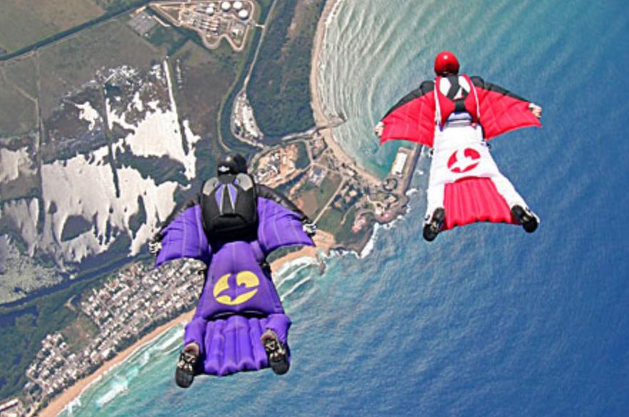

А мыслимо ли для легкого транспортного микросамолета постоянное положение вихря над крылом?
Мне даже видится, что в экипировке управляемо падающих парашютистов есть элементы и вихреобразователя... 😎
Рюкзачек одет высоко, как бы передний щиток... ноги могут имитировать изменяемую S-образность...
Наверняка их падение задерживается-таки возникающей подъемной силой?

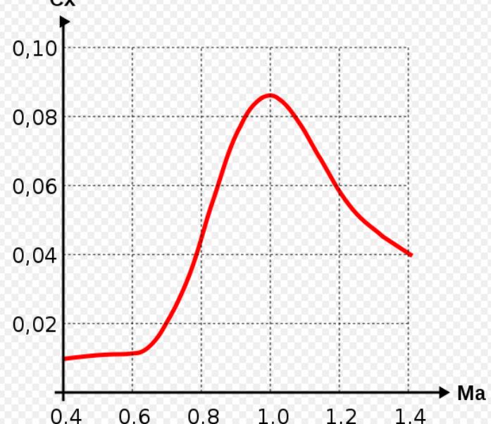

как можно косвенно убедиться, что на скорости ... 360 км/час набегающий потокне "сдует" вихря ?
Судя по приводимому ниже рисунку, сопротивление начинает нарастать круто, где-то с числа Маха равного 0,62.
То есть речь идет об относительной дешевизне полета со скоростью, доходящей до V=330x0,62= 204м/с или 736км/час.
Мы останемся "скромными", и будем мечтать о дешевом полете сверхлегкого аппарата "лишь" со скоростями, близкими, скажем... к 400-450 км/час  :🙂
Теперь мы знаем, что вихрь работает и на крыльях со стреловидной формой. Значит, пространственная несущая система (ПНС) вероятно, может включать узкие крылышки с вихрями...
ПНС лучше себя ведет на ударных нагрузках при повышенных скоростях. Да и на сравнительно малых скоростях она не подвержена "болтаночным явлениям", подобным дельтапланным в турбулентной атмосфере! Для этого у пространственной несущей системы крыльев недостаточно "вертикальной парусности".
Ясно, что эта приблизительная кривая на рисунке сделана из наблюдений за обычным крылом, а не за "вихревым".

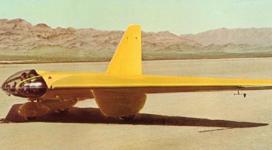

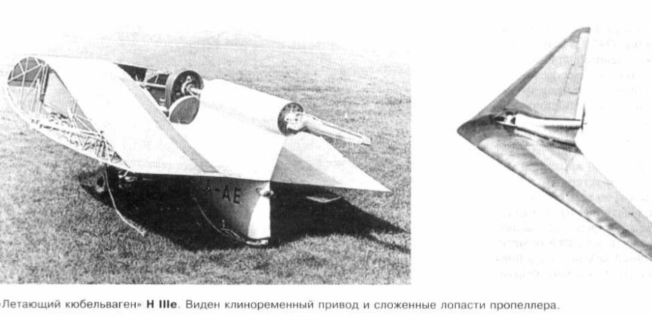

Обычно, лежачее положение ассоциируют с положением "вперед ногами"... Оно преобладает на современных планерах. Положение "головой вперед" тоже испытывалось (после войны, немецкими пленными). Такое же положение принималось ранее на легких и сверхлегких летающих крыльях "Хортен".
На фото внизу - приемлемое для ПНС устройство для несущего центроплана. Сами крылья "просятся" замениться на ПНС. Ноги пилота - тут ниже плоскости центроплана, - в нижней гондоле. Это несколько экстремально... :-/  Но и не обязательно.
Удивился, складному пропеллеру... в довоенные годы.
Ну и если уж решаться на ременный редуктор, то напрашивается дублированный привод на выходной шкив от двух небольших моторов (с центробежным сцеплением на случай отказа одного из них, или для разновременного старта), разнесенных по обе стороны от оси винта внутри центроплана.
МЕста для топливных баков достаточно ближе к передней кромке...
Такое решение с толкающим винтом подталкивает к двухбалочной килевой схеме со стабилизатором.

Положение "головой вперед" тоже испытывалось ... Такое же положение принималось ранее на легких и сверхлегких летающих крыльях "Хортен".
Такое положение открывает наилучший обзор в самые ответственные фазы полета - на посадке и взлете, когда "нос" слегка поднят.
Готов услышать возражение типа: в таком лежачем положении трудно долго смотреть вперед и вверх по курсу.
Вспоминается, однако, готовое решение для скоростных конькобежцев, бегущих, как известно, с сильно наклоненной (параллельно плоскости льда) верхней частью корпуса и головой.
Это техническое решение - призматические очки, через которые можно видеть то что находится впереди, находясь лицом к земле.
Вверх обычный пилот смотрит тоже, но тоже не безотрывно. Так что и в таких призматических очках можно в лежачем положении "смотреть вверх", подняв кратковременно лицо в направлении полета. Очки, закрепленные на шлемном поворотном щитке, легко надвигать на глаза и снова убирать, по необходимости.
У Хортена предусматривалась возможность пилоту упирать подбородок в мягкую подставку. В перевернутом полете - голова могла бы опираться на фонарь кабины...
Тренироваться в пользовании призматическими очками можно и на земле, привыкая к таким очкам заранее (привыкание, конечно, требуется).
Кроме таких специальных очков можно поэкспериментировать со специальной зеркальной системой (в кабине - не обязательно система может быть не стеклянной, это может быть и полированная жесть):  две зеркальные плоскости, установленных под углом в 90 градусов друг к другу, - дают не "отраженное" зеркальное изображение, а "истинное".
Убедиться в том, что такая система не путает "лево-право", можно поглядев в трюмо дома, установив поворотную створку под углом 90 градусов к основному зеркалу. Подмигните себе правым глазом и вы увидите, что изображение подмигивает не с правой стороны (так у обычного зеркала), а с "истинной" - левой стороны отображения, как будто это подмигивает правым глазом человек, стоящий напротив вас.
В кабине "трюмо" большой высоты без надобности. Достаточно поперечной полосы, шириной сантиметров 12-15, установленной еще и с наклоном в сторону движения. Ее выгнутая под 90 градусов часть будет уходить в глубину кокпита. Глядя "вниз" на эту "полоску" зеркалящей системы, можно  будет тоже увидеть без искажений часть вида спереди/сверху самолета. Другим приборам любительского самолета придется в этом случае потесниться 🙂

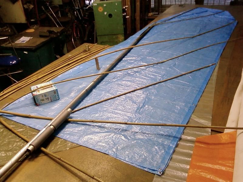

-на снимке модели крыльев Яна Внэка видно
тросики от задней кромки до ног летуна
я думаю,что подобным образом можно и управлять крылом дельтаплана...
нужно это сделать так,чтобы была возможность
ТОЛЬКО увеличивть крутку на том крылье,которое в сторону поворота.

Спасибо Хенрик
В очередной раз убеждаюсь, что люди неба были всегда, по всей земле распространенные, и летали не только по средствам своей фантазии, но и на аппаратах, построенными своими руками. Слава тому народу который сохранил о них память...
Относительно управления, видно , что аппарат сбалансирован. Крыло оригинально и грамотно растянуто, площадь соответствует, аэродинамические формы профиля присутствуют.
Управление при помощи ног связанных с задней кромкой при помощи гибких тяг :-? это конечно дееспособный вариант, но мы сейчас имеем более простой, и знаем что он очень эффективный, применяется не только на дельтакрыльях, но и на крыле Каспера. Я имею в виду перекос всей несущей плоскости относительно вектора полёта. То есть изменения угла атаки по тангажу.
    По курсу управлять тросиками, изменяя кривизну задней кромки, как это принято в основном на всех самолётах имеет свой смысл. По сути это мало отличается от нашего способа- перекоса всей плоскости крыла... И у нас, и них происходит изменение угла атаки по САХ профиля, относительно центра масс всей летящей системы. Но наш выигрыш в том, что в достижении своей цели управляя полётом, мы используем более простой подход, меньше механизмов, аппарат легче и надёжнее.
...нужно это сделать так,чтобы была возможность
Дельтакрыло и так управляется этим способом. Перемещая основную массу подвески в сторону виража, мы изменяем крутку, увеличиваем парусность одного из полукрыльев, получая ассиметрию профиля...
