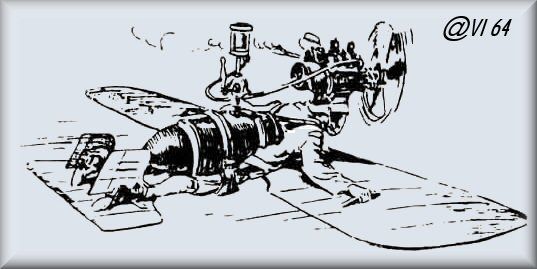

На поспешном эскизе снизу изображен плод ночи, проведенной без женщины:
Условное название - волно-мах.
Предлагается выбросить из конструкции все, что еще лишнее в этой "маятниковой табуретке". Но так, чтобы она приобрела тенденции к движению.
Желательно, чтобы она двигалась в небо, вперед и выше!
Где сидит, стоит или качается пилот - вольно вообразить что угодно...
Из какого положения начинается полет, - пока не сообразил.
Не исключено, что это аппаратная альтернатива клоунады, под названием "РедБулл".
Главное - будет ли лететь, если да, то куда?!
Приглашаю изменять любые параметры - лишь бы ... лететь!

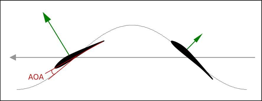

Крылья предположены в свободной подвеске. Точка подвеса - впереди локального центра давления каждого крылышка. Исходный стереотип решения - заимствован из самолетов freewing Spratt и беспилотника  Scorpion.
Исходим из предположения, что момент инерции крылышка или частота его собственных колебаний вокруг точки подвеса поддается регулированию - например, передвижением балансирных грузиков на выносной штанге.
Динамический стереотип воображения - человек, раскачивающий качелю:  порционная подкачка энергии в систему, энергичные толчки - только вниз. Фазные моменты толчков подбираются пилотом интуитивно (аки у птицы в полете).
Выбор точек, в которых производятся упреждающие горизонтальные смещения ЦТ человека/привода (относительно рамы качели) - как на обычных качелях, - в крайних положениях маятника.
Есть предположение, что усилия реакций стоек обычных качелей, (в данном случае переосмысленные) будут попеременно нагружать крылышки, то переднее, то заднее.
В это время они, как кажется, будут "планировать", увлекая раму аппарата вперед (с некоторым аэродинамическим качеством).
В другой фазный момент "маха" то же самое крылышко будет разгруженно скользить вверх, естественным образом автоматически увеличив собственный угол атаки.
Так как крылья, предположительно, будут создавать тягу периодически и поочередно, то аппарат можно назвать также и "волно-педом".  Волнообразная траектория крылышка ведь обязывает?
Конструкцию "топчем" как молодые петушки, но чур - сопли друг о друга не вытираем! ;D

Виктор,  представил себе движение пилота. Можно, я буду наблюдать за этим с земли?
На рисунке внизу, технически грамотнее.

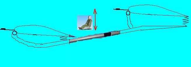

У Землянова прочел, что машущее крыло эффективнее в несколько раз, нежели неподвижное.
Меня это сподвигает предположить, что суммарная площадь двух свободноподвешенных подвижных крыльев "волно-педа" может быть меньше раза в 2-3, чем площадь у обычного планера равной грузоподьемности.
Значит линейные размеры крыльев (хорду, размах) "волно-педа" можно спокойно пропорционально уменьшить в 1,5 раза...  Как прикинуть, каким может стать их суммарный вес, если исходить из того, что исходный Свифт весит около 40 кгс ?
Размеры пилота не уменьшаем 🙂
Чтобы его не трясло, можно его подвесить где-то посередине качающейся продольной балки....
Думаем, как передавать вниз усиленные реакции привода то на переднее, то на заднее крыло...

Э-э-э... Может, если уж делать 2 отдельных крыла, лучше всё-таки в виде биплана, т.е. одно крыло вертикально над другим, сдвигающиеся-раздвигающиеся на чём-нибудь вроде пантографного механизма? Так обходимся без существенных моментов при махе, и не ведём второе крыло прямо в вихревом следе от первого.
Площадь уменьшать - не выйдет, не надо даже пытаться. Площадь - такая же, как у планера без привода. Чтобы машущее крыло стало более несущим, чем неподвижное, там такую мощность надо подводить... Фактически на моторе висеть. Здесь же, насколько я понял, наоборот мощность весьма невысокая... В общем, это, считайте, неподвижное крыло, и всё тут.
А даже если бы уменьшили в 2 раза (ну ладно, просто скорость увеличили в корень из 2 раз 🙂 ), то с 4-кратным уменьшением линейных размеров - это слишком. Площадь крыла уменьшена в 2 раза, плюс их 2 штуки: площадь каждого из 2 крыльев в 4 раза меньше, чем у планера-моноплана. Значит, линейные размеры только в 2 раза меньше, а не в 4.
-вся изюминка Виктора предложения как раз в этом и закдючается,чтобы крылья интерфарировали между собой
\одно создаёт другому "горки" для скатывания...
-существует тнз."динамический коэфф.несущей силы".
он превосходит ЗНАЧИТЕЛЬНО "статический".
благодаря нему дельтапланерист \а также и птицы научились\ садится с нулевой скоростью!

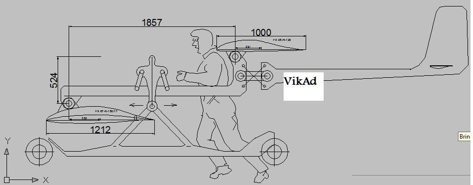

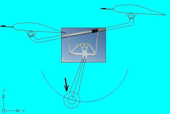

"Маятниковая" идея еще не отпустила меня 🙂
Спасибо, Томан!  Я тоже пришел к тому же. Нерезонно много менять в площади оперения.
Схема тандема пока остается в поле зрения моего внимания. Я учту пожелание поднять заднее крыло.
Прав Хенрик, однако, что с точки зрения учета волновой интерференции (если удастся ее "приручить", ну очень уж хочется) - нужно определенное расстояние между крыльями в направлении полета. Есть формулы Иванова, которые понуждают меня предусмотреть расстояние примерно около двух метров (для частоты около одного герца) при небольшой скорости.
Сегодня медленно "рождалась" эскизная компоновка.
Есть еще открытые вопросы, разумеется.
Спасибо, Слав за идею с подпружиниванием задней кромки. Может быть и резинки подойдут?
А насчет точки подвеса, я пока придерживаюсь убедительной находки учителей и учеников школы в Устьюге.
При такой подвеске, как они доказали, крыло самоустановится в результирующее положение, когда будут складываться два вида движения, - маховое и поступательное.
Пока открыт вопрос планирующего полета (как упрощенно фиксировать крылья?)...
Телега пилота подвесится по бокам, с двух сторон (изображена пока только боковая проекция, пилот между двумя межкрыльевыми балками).
Хвостовая балка подвешена через "квазишарнир" - анти-параллелограмм.
Этот "шарнир" освободит немного межкрыльевую раму для продольных колебаний...
Пилот может сначала немного разгонять аппарат ногами ... но потом должен вскочить в тележку, а приземление возможно на колеса ...
"Маятник" - заимствован от дельтапланеристов. Сделал на кухне его модель, - нижний подвес движется почти горизонтально на ширину его собственной опорной базы.
Так можно менять позицию ЦТ и наклоны межкрыльевой балки.
Сергей, подпрыгивания пилота не будет теперь?
Хвостовая балка должна давать обратную связь по аэродинамике (а как?)
Если в тележке менять позицию (стоя или сидя, как в байдарке), то нижний подвес маятника идет в сторону упора ногами... В этом почти уверен 🙂
Для раскачки на старте можно межкрыльевую раму позади (у заднего крыла) подпирать вверх плечами, как штангист при жиме...
Сама раскачка - интуитивная, шаг вперед/назад... Интенсивность нажима (децентровки) - смотря на ситуацию.
Если такое уже делали на дельтапланерах с большим размахом, то здесь ширина подвижной зоны ЦТ поначалу будет ограничена конструктивной шириной "ног" маятника (выше межкрыльевой балки). Начинать пробу можно с малой базы качания, - авось пробежится СЛА 😀
А потом, конструктивно раздвигать "ноги" маятника.
Поведение пилота при качании будет полностью идентично раскачиванию на качелях, если он будет стоять примерно посередине тележки (или чуть переступать вперед назад), а руками держаться за держак сверху маятника, - так, как держатся качающиеся на качелях за подвесы (то отклоняясь назад, то наклоняясь вперед)...
