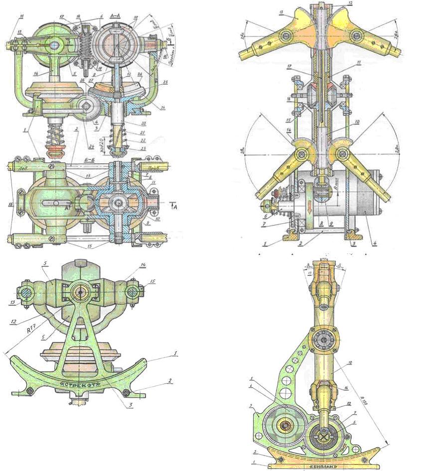

Хотелось бы посмотреть чертёж
http://www.mahalet.ucoz.kz/index/0-41
Слав, я вспомнил, что Вы не всегда можете пройти по тяжеловесной ссылке 🙂
Из огромного труда Юрия Нестеровича Землянова, как пример конструктивной проработки (автора точно не знаю) вот эти извлечения:
Слева движитель МИДМ IV-1, а справа МИДМ I-1
Надо напомнить, что сам полноразмерный аппарат, видимо, не строился.

\\\Слева движитель МИДМ IV-1, а справа МИДМ I-1
Виктор  🙂, посмотрел..........за Вами угнаться трудно,имея инет 2кб\сек  и шестой десяток на плечах! ;D
  Механизмы довольно таки сложные,но бипланный механизм понравился больше! На первом этапе наверное можно мириться со сложностью,но главное чтобы идея его работала!? :🙂

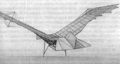

Конструкция Землянина, и тождественные ей решения, абсолютно выпускают из вида критическую
нагрузку на корень крыла, невозможность влияния на продольную жесткость крыла, и т. д.
(уже не вспоминаю ошибочность классического подхода...)
Похожее решение, Торонтовский махолет, еще до выхода на заданные условия для полета,
стал разрушатся на земле. Так же как и  Икар3.
