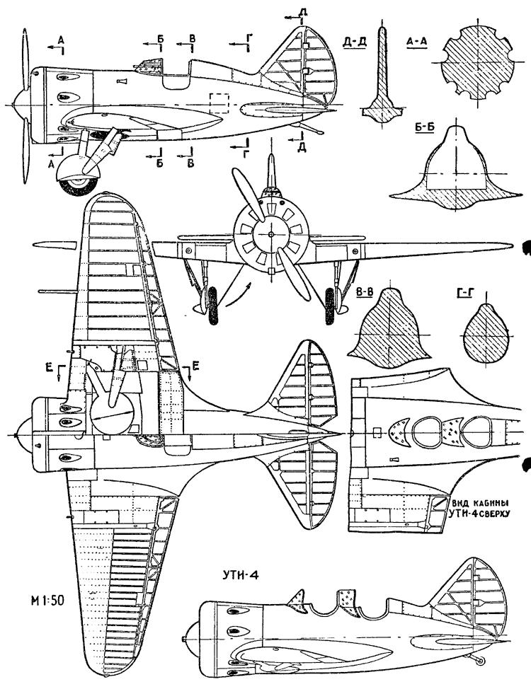

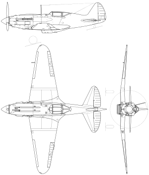

Да пропорции в проекции похожи . И-16 и Миг-3 и видно что центровка у МиГа никак не задняя

@ hasan
если помнишь устойчивость самолета 3ависит не только от положения ц.т............а еще от точки приложения фокуса самолета..........положение которого 3ависит от геометрии всего самолета.....и является величиной не и3менной по сравнению с ц.т
MiG17_RUS сказал(а):
@ hasan
Ну да и ЦТ должен быть перед этой точкой. Так?
@ hasan
Так поэтому если даже с виду кажется что центровка 3адняя это еще не о чем не говорит.....потому что фокус самолета скажем лежит на 60% .......то 3апас по устойчивости 25% если центровка даже 35%........
@ hasan
а основной параметр который оттягивает фокус на3ад это площадь ГО и его удлинение.........то есть чем у тебя эффективнее оперение тем больший 3апас устойчивости.........
Центровка МИГ-3 действительно была задняя из-за установки четвёртого бака в фюзеляже. У первого экземпляра МИГ-1 центровка не превышала 26%. Требование увеличить дальность до 1000 км. вынудило конструкторов ставить ещё один бак. В результате центровка ушла назад. Передвижение мотора вперёд на 100 мм. центровку не исправило. Нарекли это МИГ-3. Можете посмотреть ТО И-200 (МИГ-1). Там все центровки приведены http://www.reaa.ru/cgi-bin/yabbB/YaBB.pl?num=1481438891
