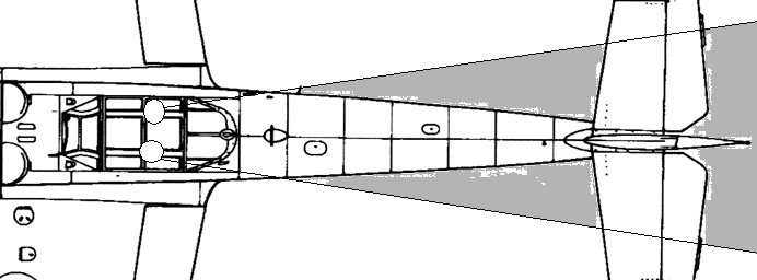

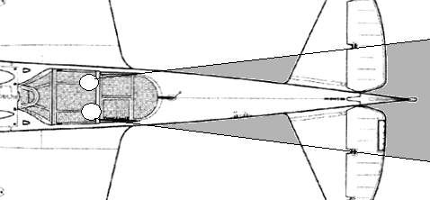

Чтобы не быть совсем голословным, вроде вас, приведу картинку. Серым обозначена "мертвая зона". Проведите такой же эксперимент с любым другим, даже каплевидным фонарем, а заодно попробуйте представить физиологические возможности человеческой шеи, особенно если спина привязана ремнями к "стулу". Это только про "фонарь". В каждом фонаре бронезаголовник. Про остальное также. Полно аргументов, не сомневайтесь.
Спитфайр, кстати, до 1945года имел гаргрот. Каплевидный фонарь нужен, если истребитель выполняет заградительную работу по охране бомберов. Для "хищника", которым и должен быть истребитель, к тому же со скоростью, превышающей большинство конкурентов, не так актуально. Особенно, если на смену ему уже идут реактивные...

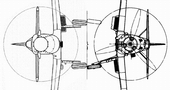

Недостатками шасси "мессера" считается то, что они были якобы узкие. Из-за этого мол, и бились на взлете. Хотя на самом деле бились из-за ранней дачи газа и возникавшем при этом реактивном  моменте винта, который невозможно было компенсировать рулями на недостаточной для этого скорости. И никакая ширина шасси от мощного момента не спасла бы. Иначе момент пришлось бы компенсировать тормозами на взлете. А это только усугубило бы ситуацию.
Единственной проблемой был взлет. Самолет имел очень мощный мотор и узкую колею шасси. Если слишком рано отрываться от земли, то машину могло развернуть на девяносто градусов. Из-за таких неудачных взлетов мы потеряли немало хороших летчиков".
(Э.Хартманн.)
Отсюда, видимо и пошло про узкую колею.
Никто не хает за узкие шасси основного конкурента "мессера" на момент создания, "спитфайр". Между тем, попробуйте взлететь на оном в симуляторе без ограничений по сложности.

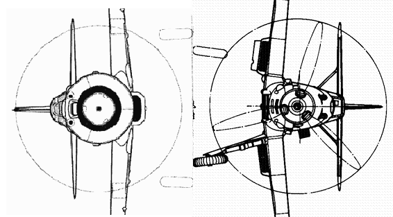

Могу добавить свои пару копеек про ширину шасси, вспоминая тот же ЛА-5, который в годы войны делали в Горьком.
Как сказал мне в своё время один заводской техник из ЛИС-а, который работать на НГАЗ "СОКОЛ" начинал в годы войны, он не видел ни одного взлёта ЛА-5 "по прямой": все они разбегались "по дуге". Как раз из-за того самого высокого крутящего момента от воздушного винта и малой эффективности РН на ВО на малых скоростях. А ширина колеи у ЛА-5 была как минимум вдвое больше, чем у "мессера".
