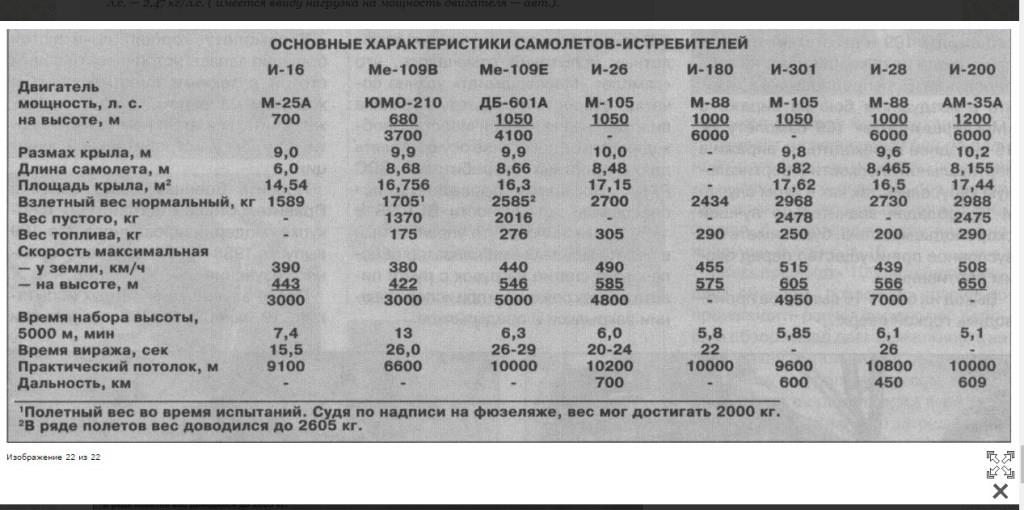

Насчёт скорости и скороподъёмности так категорично заявлять не следует
. Надеюсь вам известно, что И-26 это ЯК-1, а первые мессеры даже с И-16 не могли соревноваться. Если вы такой фанат мессершмитта, то знаете, что на серии Е начали войну с нами в 1941г. Во избежание кривотолков максимальные скорости серийного ЯК-1 в 1941г. у земли - 472, а на высоте 4860м - 569км/ч Про вооружение можно тоже поспорить, но это на форум оружейников. Про технологичность не спорю. Но высокая технологичность не помогла немцам даже компенсировать потери самолётов.

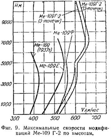

Не буду спорить. Я по годам производства сделал предположение. Но даже с F ЯК-1 по скорости был на равных, G конечно превосходили заметно, если судить по графикам
