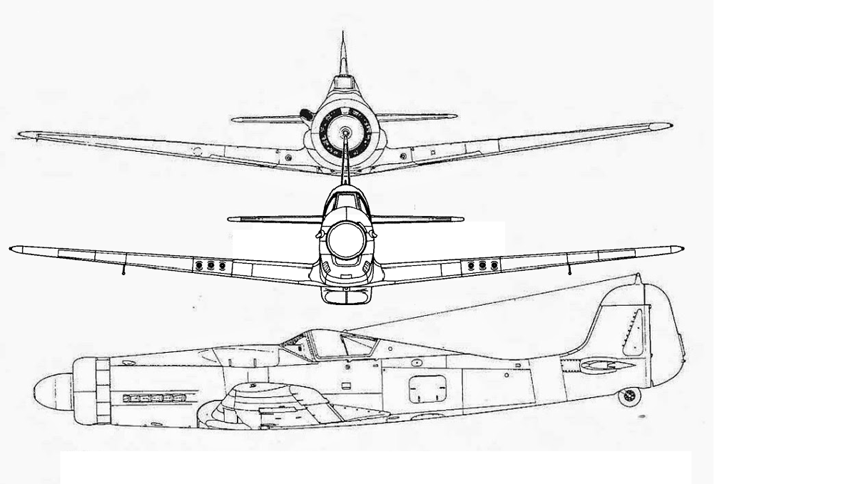

Откровенно говоря, верить всем подряд данным не позволяет скептицизм. Ничем таким особенным в плане аэродинамики "мустанг" не блещет. Ламинарное крыло - это прекрасно. Однако, если не ошибаюсь, ЛаГГ тоже имел ламинарный профиль. И что? Вылизанный, ужатый и облегченный Як-3 при большей мощности мотора чем у Р-51А с такой скоростью не летал. То есть летал, но где-то на большой высоте. А у земли - 560 или около. Его главным козырем, как всегда для наших, была скороподьемность и маневренность. Те же Ла-7 и "мессеры".
Отличный в плане аэродинамики и большей мощности Т-152, при той же массе как Р-51D до таких скоростей не дотягивал. Хотя все помнят тот факт, что Курт Танк, лично пилотируя этот самолет, "ушел от них, как от стоячих", когда группа "мустангов" попыталась его блокировать.
Американцы вообще, те еще мистификаторы. Уж в плане техники то, точно. Ее же надо было продавать... 😉

Насчёт ЛаГГа ошибаетесь, профили у него обычные NACA 230ХХ.
Р-51-шедевриальный самолёт. Хотя бы потому, что был сделан без "косяков" и в строевые части попал через пол-года,после первого полёта. Его площадь крыла на 4,5 кв.м. больше,чем у ЛаГГа, а скорости больше на тех же высотах.
Его Сх кр =0,0072 при Су=0,2, а у ФВ-190-0,0089 (данные продувок).
Сх0 самолётов можно сравнить, зная мощность двигателя на высотах и принимая равный КПД винта, скажем 0,8.
Если сравнить скорости Мустанга I и Як-3 (с двигателями близкой мощности и высотности) на высоте 4000 м, то разница в скорости 30-40 км/ч в пользу Яка, объясняет  эффект его "обжатости", при условии примерно одинаковой "вылизанности".  Мистификациями легко заниматься с единичными экземплярами,как скажем с И-185 или До-335, а с таким массовым самолётом-не прокатит! 😉
