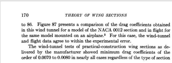

Мистер Ira Abbott и мистер Albert Doenhoff говорят что трубные испытания крыльев предоставленных поставщиками показали что минимальное профильное сопротивление колебалось в пределах от 0,0070 до 0,0080 не зависимо от типа применяемых профилей. И делают вывод что эти значения можно считать типичной Американской практикой производства во время второй мировой войны.
